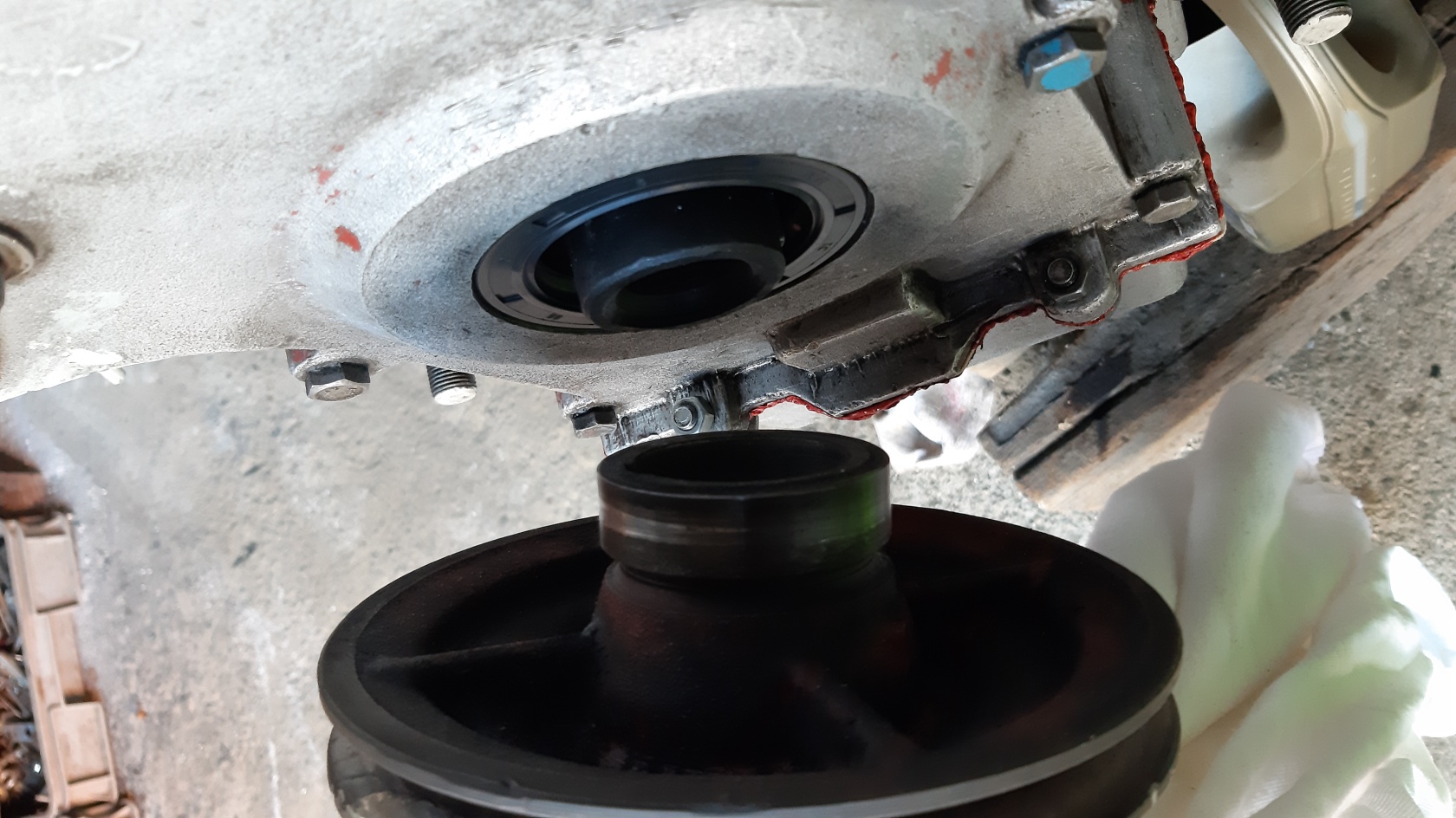

Może komuś się przyda: Simmerring Ursus c 328 c 330
Poniżej przedstawię zdjęcia jak wygląda simmerring na wale korbowym od strony koła pasowego.
Obudowy rozrządu nie trzeba odkręcać , aby wyjąć uszczelniacz. W moim przypadku muszę wymienić koło pasowe (koło już w drodze) ponieważ stary simmerring wyrobił wgłębienie i po założeniu, olej może nadal lecieć.
Wymiary simerringu: 60x85x10
Śruba, którą przykręcone jest koło ma gwint prawy.

Niepotrzebnie kupujesz całe koło pasowe, wystarczy wymienić tylko tuleję, z którą współpracuje Simmering.
Tuleja jest dużo tańsza niż koło. Wbrew pozorom całkiem łatwo się ściąga i zakłada. Do ściągania użyłem zwykłego ściągacza, do założenia nowego użyłem praski 6T (bo mam) ale delikatnie wbić też można.
