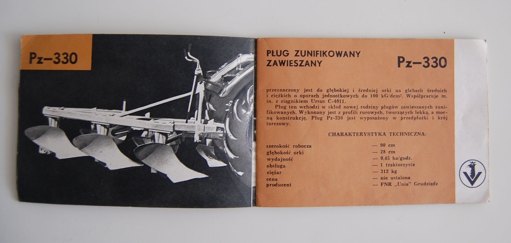

Jeśli to miałby być taki typowy retro pług to myślę, że coś w stylu Pz-3 byłby ok. W zależności od gleb i terenu, dla C-4011 optymalny jest pług 3 skibowy w zasadzie.
Jedyny problem to eksploatacja - brak części zamiennych takich jak lemiesze w sklepach powoduje wycofywanie tych pługów.
https://retrotraktor.pl/wp-content/uplo ... kiem-2.jpg
Ewentualnie nowszy Pz-330
https://4.allegroimg.com/s1024/0c110a/2 ... 9dae8dc824

W instrukcji obsługi: "Pługi zawieszane..." z 1969 roku są wymienione następujące typy pługów przystosowane do pracy z ciągnikami Ursus C-4011 i Zetor 4011:
- Orzeł U021/0-2/30 (Pz230),
- Dzięcioł U022/0-2/30 (Pz230p),
- Sęp U023/0-3/30 (Pz330),
- Sokół U024/0-3/35 (Pz335).
