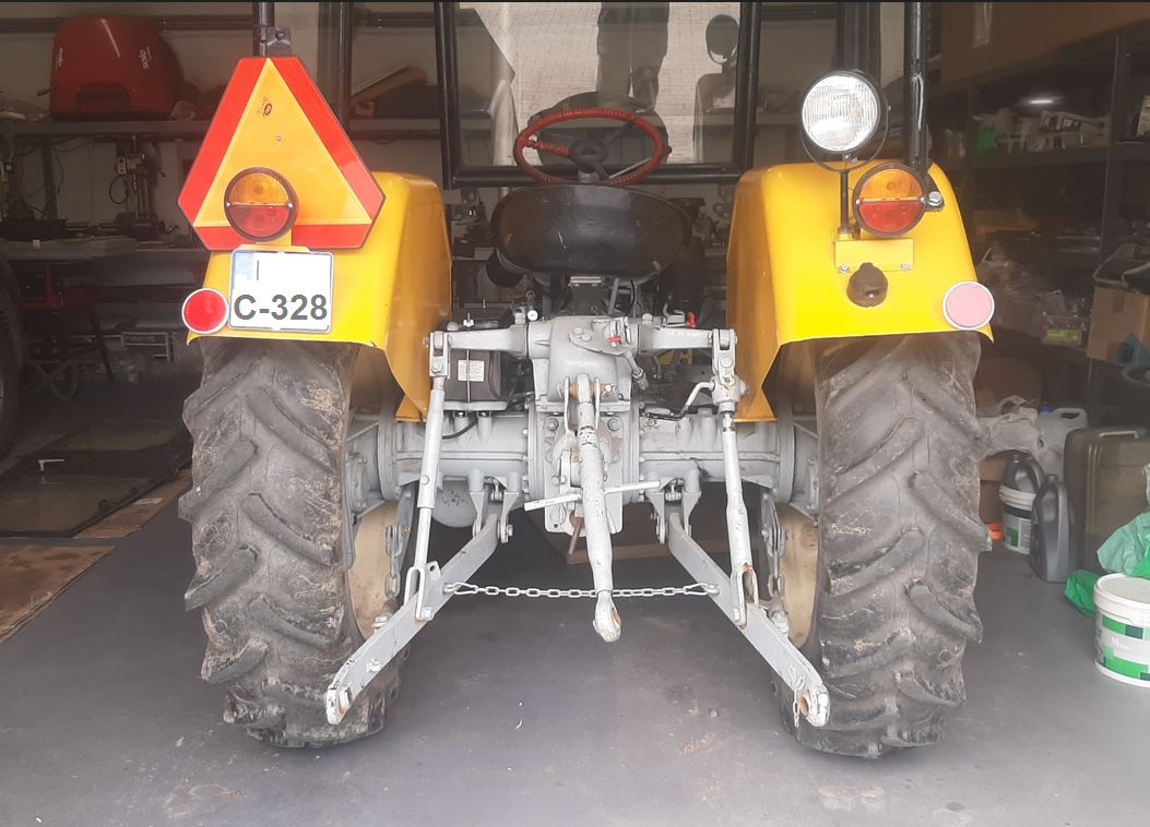

bergman31 pisze: 13 kwie 2024, 19:56 Te kabiny są tak proste i podatne na dopasowanie do błotników, że nie powinno być żadnych problemów z montażem. Do C-325 założyłem taką kabinę, która wcześnie, przez 40 lat była założona na C-330. Nie wszystkie otwory pasowały w błotnikach, więc było trzeba wiercić nowe. Wsporniki przykręcane do skrzyni biegów były za krótkie, bo ze względu na drążki reakcyjne, trzeba je przykręcic poniżej ich. Niestety, wówczas należy przedłużyć wsporniki kabiny. Idealnie nie jest ale na głowę nie pada.
Geometrycznie u mnie jest tak:
1. wsporniki kabiny pasują do kształtu każdego błotnika (otwory przód-tył oraz lewo-prawo zgadzają się z otworami w błotnikach.
2. Odległość między błotnikami w miejscu mocowania kabiny musi się zmniejszyć: z tyłu ze 126 cm (między wewnętrznymi otworami) do 122 cm, a z przodu z 115 cm do 113 cm.
Zabrałem się za "wyginanie" błotników. Dobrze, że się za to zabrałem, bo przy okazji wymieniam te śruby M16 które mocują błotnik do osi. To co tam jest to radosna twórczość spowodowana prawdopodobnie brakiem odpowiednich śrub. Niektóre z nich to szpilki z nakrętkami, jak za długie, to 2 lub 3 podkładki, a jak jeszcze za długie to dodatkowa nakrętka M16. Sprężyste podkładki albo połamane (jak odkręcałem śruby to kawałki podkładki się spod niej wysypywały, albo w ogóle ich nie było.
Wyszło mi, że wystarczy dodać pod zewnętrzne śruby podkładki 3 mm (takie miałem), i resztę co brakuje to błotnik się ugnie. Przednie słupki będą za krótkie, a lewy to nawet parę cm obok, ale zauważyłem, że oba słupki już były sztukowane na dole. A lewy słupek pospawany krzywo, dlatego jest obok. Więc na dole, tam gdzie był już spawany po prostu przetnę gumówka (poniżej dolnego zawiasu drzwi) Przykręcę te słupki do kabiny, która już będzie leżała na błotnikach. Wtedy okaże się co należy tam na dole słupka posztukować.

Kabina na pewno się nie ugnie, może 5mm max. Dużo łatwiej uginają się błotniki tak 1-2cm. Na razie mam 2/3 sukcesu. Na 6 mocowań już 4 pasują. Pod każdy błotnik wstawiona podkładka i tak to wygląda:
Widoczne jest pochylenie (góra błotnika nie jest poziomo) ale nie wygląda źle:
I tak wszystkie 8 śrub M16 mocujących kabinę do obu błotników wlazło w oryginalne otwory. Teraz pozostaje przód.
Przy okazji, jak już kabina wlazła na miejsce, to wykumałem po co jest ta blacha na lewym tylnym słupku:
Do tego był przykręcony trójkąt (nawet otwory pasują), nale jak zdjęli kabinę to dorobili pod ten trójkąt aluminiowy wspornik przykręcony do zderzaka.
