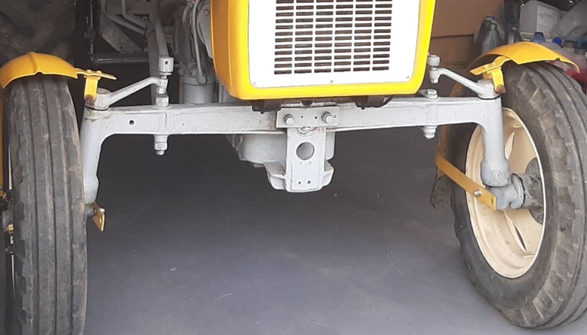

Co zauważyłem, że mój 328 jest za lekki z przodu, i pewnie przydałby się jakiś obciążnik.  Czy można do 328 doczepić obciążnik z przodu?  Jeśli tak, to jaki, jak ciężki  i jak to przymocować?  Przód ciągnika wygląda tak:

				Tylko że C-360 ma udźwig formalnie 1200 kg, a Ursusik 700 kg. Więc nie ma się czemu dziwić, że C-360 podniosła.
Na przód w koła powinny być oryginalnie obciążniki.

				Teraz już widzę o co chodzi z tymi obciążnikami, i jak to ma działać. No to zacznę poszukiwania takich do 328.  Ma ktoś może takie zbędne w okolicach Jelcza-Laskowic czy Oleśnicy?  Niestety na mojej ziemi obecnie 2-skibowym pługiem nie da się orać głęboko.  Może z obciążonym przodem będzie lepiej.
Dzisiaj musiałem trochę poorać i okazało się, że nakłamałem na temat błotników przednich
 .  Faktycznie przy maksymalnym skręcie błotniki od środka dotykają drążków reakcyjnych.  Ale to dosłownie takie dotknięcia, że tylko lakier poobdzierało.  Nie ma żadnego ograniczenia promienia skrętu.
Za to znacznie gorsza sprawa, to zamocowanie mojego alternatora.
Jak widać w garażu było wszystko OK.  Ale jak wjechałem w pole i prawe przednie koło wjechało w bruzdę, to lewy drążek kierowniczy oparł się na alternatorze, a dokładnie o wsporniku naciągu paska.  Wspornik się wygiął tak, że wlazł w łopatki wentylatora alternatora.  Możecie sobie wyobrazić moje przerażenie, gdy w połowie orania siedząc w kabinie nagle usłyszałem przeraźliwy gwizdo-grzechot.  Dopiero jak wyskoczyłem z kabiny zobaczyć co się stało zlokalizowałem miejsce i przyczynę gwizdu.  Odetchnąłem z ulgą, że to nic w silniku ani w skrzyni biegów, tylko łopatki wiatraka alternatora się trochę skróciły
Aby skończyć orkę wyprostowałem wspornik i podpiłowałem go na szlifierce tak, aby w ogóle dało się go wsadzić (przednia oś była cały czas maksymalnie wychylona).  Niestety ten alternator jest znacznie większej średnicy niż oryginalna prądnica, więc mieści się tam dosłownie na styk, a co gorsza otwór na zamocowanie naciągu jest dokładnie nad drążkiem kierowniczym.
W zimie trzeba będzie to poprawić. No ale przynajmniej orkę skończyłem.

				Dokładnie, z alternatorami trzeba trochę kombinować. Jak zakładałem do C-328 znajomemu alternator, to też musiałem trochę obudowę alternatora podszlifować, dorabiałem inny naciąg i dawałem go maksymalnie pod sprężarkę.
Na błotniki z kolei naklejone zostały takie naklejki filcowe żeby nie ocierały błotników.
