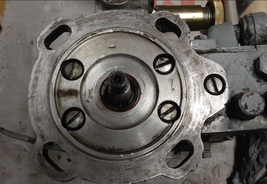

URSUS c 328 pisze: 18 mar 2024, 21:06 Uszczelniacz znajduje się we flanszy pompy wtryskowej pod kołem rozrządu. Do jego wymiany najlepiej zdemontować pompę wtryskową z ciągnika. Z pompy musisz wykręcic piastę koła rozrządu i Klin. Simmering w pompie od c 330 ma wymiary 17x28x6.
Dokładnie właśnie taki wyjąłem z pompy. Też się kręcił luźno w gnieździe, więc z wyjęciem nie było problemu. Nowy trzeba będzie też dać na RTV. Ten stary oprócz tego że się kręcił w gnieździe to ostrze wargi uszczelniającej ma szerokości około 2 mm, no i twardy jak bakielit. To był poważny problem - w pompie wtryskowej i regulatorze obrotów było oleju tyle, co na dnie, poniżej gniazda tego simeringa. Czyli w Poniedziałek jadę znów na zakupy do Agro-Met'u. Ciekawe, czy będą mieli uszczelki pod pokrywę rozrządu i do miski olejowej. No i oczywiście pod pompę paliwa.

Jedna ciekawa uszczelka jest przy pompie wtryskowej. Stara uszczelka wygląda tak (nowy simering już założony):
W górnej części jest taki "język", który przykrywa jakiś otwór (daje się wyczuć pod palcem).
Nowa uszczelka (nałożona na starą (tylko do zdjęcia) tego "języka nie ma" - ma nawet podcięcie chyba na ten otwór
O co tu chodzi? Co to za otwór w pompie? Blacha do której ta pompa jest przykręcona (pod pokrywą) nie ma żadnego pasującego otworu. Jak założę kupną uszczelkę, to cokolwiek jest za tym otworem będzie wyciekać przez podcięcie. Będę musiał po prostu wyciąć sobie nową uszczelkę od "zera" wzorując się na starej.

Ursus pisze: 29 mar 2024, 8:50 Tam nic nie powinno spod tej śruby w pompie przeciekać :) Także uszczelką bym się nie obawiał.
Jakiej śruby? Pod tym "językiem" jest po prostu śruba? Nie wiem, bo jeszcze nie odkleiłem tej starej uszczelki.
Edit: Już odkleiłem, i faktycznie piąta śruba. Wyczyściłem wszystko i założyłem kupną uszczelkę. Dzięki.
