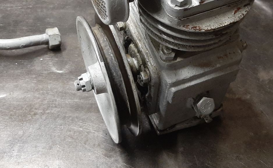

Jaka jest średnica koła pasowego na sprężarce SP 110 w C-328? Mam podejrzenie, że ta moja sprężarka ma koło za dużej średnicy a i mocowanie na osi wygląda jakby dorabiane. Oryginalny pasek klinowy B 1120 u mnie jest za krótki, no to może być tylko z powodu za dużego koła, innej opcji nie widzę.
Gdyby to była prawda, to czy ktoś wie kto produkuje takie koła rozłączane (to podobno był ktoś na olx, ale go znaleźć nie mogę)? Te koła co widzę na internecie maję mocowanie na wpust, a wałek SP 110 ma dwa płaskie nafrezowania. Takie koło jak na filmie pana Pawła "Sprężarka SP 110 | URSUS C-328 URSUS C-330 | Poradnik warsztatowy".

Koło pasowe ma średnicę 140. Jeżeli chodzi o mocowanie koła na osi wału to było kilka rodzai.

Dzięki za i informacje. Moje koło też ma 14 cm średnicy. No to jestem już zupełnie głupi :roll:
Wałek ma symetryczne podfrezowania (z drugiej strony jest takie samo). Na końcu gwintu jest prostopadle do osi otworek pod zawleczkę (nie widać go na tym zdjęciu)
Koło ma natomiast okrągły otwór ale z jednej strony jakby dospawane czy nabite coś co udaje "spłaszczenie" zaczepiające o jedno podfrezowanie na wałku. Po tym myślałem, że to jakaś samoróbka
Ponadto przykręcone tylko nakrętką koronkową przez podkładkę, ale nakrętka jest wkręcona daleko od końca wałka, więc koronka nie sięga zawleczki (gdyby tam była).

W instrukcji z 1966 roku powinno być jeszcze troche więcej części do osadzenia go na wałku (podkładki, sprężynka, tarcza dociskowa).
To koło pasowe ma numery odlane z formy które akurat są takie same jak numer części 18, więc jednak może jest ono oryginalne. :roll:
Pasek klinowy, który był zamontowany w traktorze nie dawał żadnej możliwości regulacji napięcia. Pasek jest mocno napięty gdy sprężarka jest w najniższym położeniu. Co oznacza, że nie da się go zdjąć poluzowując naciąg (tak jak instrukcja nakazuje) bo nie ma z czego poluzować. Żeby ściągnąć pasek to praktycznie trzeba odkręcić sprężarkę. Pasek ten miał nietypowe oznaczenia:
Wg instrukcji (i ogólnodostępnej informacji) pasek powinien być B 1220. Przymierzyłem go do tego mojego paska i jest prawie identyczny tylko ten mój jest leciutko (milimetr albo dwa) rozciągnięty.
To już naprawdę nic nie rozumiem, o co tu chodzi. A może przekombinowuję? :lol:

Walek jest prosty (nie stożkowy), fi 16mm z plaskimi nafrezowaniami symetrycznie po obu stronach. Na samym koncu wałka jest gwint (M12 chyba).
Koło ma otwór chyba prosty fi 16.25 (trudno zmierzyć średnicę po obu stronach bo z jednej strony jest poharatane), a więc wchodzi na wałek bardzo luźno. Od zewnętrznej strony otwor jest jakby przywalony punktakiem przez co krawędź otworu jest nierówna co czyni otwór nieregularny i o srednicy mniejszej niż 16mm. Dodatkowo w jedym miejscu jakby ktoś dospawał dosłownie kropelkę i spłaszczył to punktakiem tworząc od wewnątrz otworu nieregularny wypust. To widać na poprzednich zdjęciach.
W efekcie przy dokręcaniu nakretki koronkowej (przez podkładkę sprężystą) koło tymi zadziorami wbija się w spłaszczenia na osi i jakoś to się trzyma.
