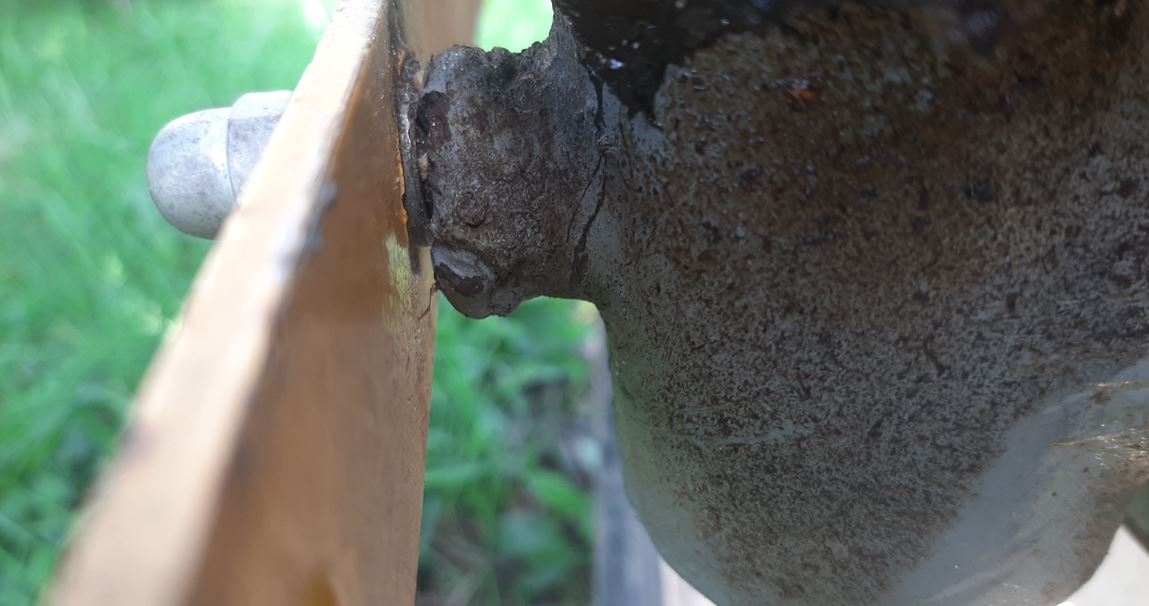

Jeszcze jedno zdjęcie na tę dolną śrubę. Jutro mogę zajrzeć, co to takiego jest i jak się trzyma.
Acha, nie ma żadnego problemu ze zwrotnością, nic nie zawadza ani się nie obija.

Dziś zrobiłem zdjęcia tej dolnej śruby. Nie wiem, czy tam coś było fabrycznie czy to dospawane. Wygląda tak:
Oba błotniki nie są dziabnięte więc chyba nie obija. Robiłem nawroty przy pełnym skręcie i nic nie obijało. Fakt, że nawroty były na relatywnie płaskim terenie an nie na pooranym polu, więc przy dodatkowym przechyleniu wahacza, boże by się obiło, nie wiem, nie próbowałem. Te błotniki naprawdę bardzo mało wystają do wewnątrz poza koło, może ze 2-3 cm.
