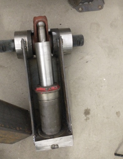

Dzięki za chęci ale postanowiłem, że nie będę bawił się w półśrodki więc robię mocniejszy podnośnik. Tłok 60mm, wał, ramiona itp c330, reszta konstrukcja własna.
Re: Koła podporowe do... Koparki
: 22 sie 2021, 9:39
autor: anim7991
https://youtu.be/WQ3QIUA_uEE
No i siłownik hydrauliczny przerobiony z 30tonowego lewarka działa lepiej niż świetnie
Brakuje tylko dociążenia z przodu, nie sądziłem, że to takie duże siły.
