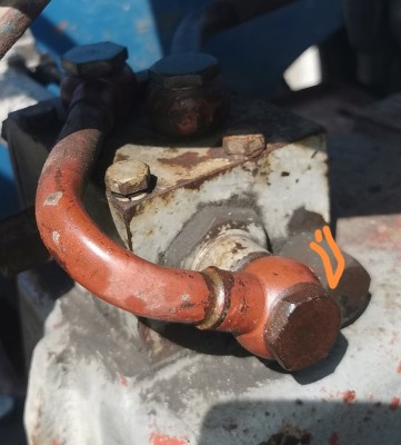

To jest tylko regulacja w pozycji dociążania a nie główna, niech będzie wkręcone.

Mam wrazenie po rysunku jak by moj rozdzielacz wygladal inaczej dlatego w zalacnziku zdjecie z zapytaniem czy to ten zaznaczony element mam wykrecic ?

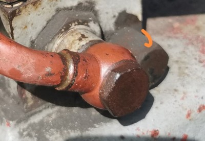

zdjecie szerszy kadr

Tak

Podkładka włożona, myślę że jednak trochę pomogło . Z ok 1/3 łyżki jest w stanie podnieść na tyle że wrzucę na niską przyczepę, a jak jest ok połowa czy nawet trochę więcej unosi tylko trochę ale dzięki temu nie szoruję po ziemi jak jadę wyładować łyżkę w inne miejsce .
Jedynie teraz trzeba pilnować żeby odbić samemu bo nie zawsze samo odbija z podnoszenia na zablokowany .
Wniosek taki że na tym co jest teraz powinienem dać radę zakończyć pracę koło domu które mam do zrobienia . Później będzie orka , praca glebogryzarką jeśli uda mi się ją zdobyć i później wolne dla ursuska więc jak tylko fundusze pozwolą będę chciał ten czas wykorzystać już na konkretną regenerację podnośnika . Jeżeli chodzi o praktyczność wolałbym rozdzielacz na błotniku ( mam tak w małym japończyku i dużo to ułatwia pracę ) , natomiast trochę mi szkoda że będzie nieoryginalnie to raz a dwa psuć efekt wizualny bo w planach będzie również malowanie . No nic czas pokaże, dziękuję za porady i jak tylko coś się będzie działo z hydrauliką będę wracał w tym temacie :)
