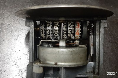

Dziś była akcja siania jęczmienia i zauważyłem że licznik motogodzin działa ale nalicza do tyłu ( zmienijsza licznik ) i obrotomierz nie działa
- Pawelc-328-
- Posty: 398
- Rejestracja: 12 sie 2013, 11:32
Re: Regeneracja zegarów Ursus c328
Skoro nalicza do tyłu to musisz tylko przestać jeździć na wstecznym i naprawione
A tak poważnie to obstawiam rozsypane plastikowe trybiki od mtg i od drgań pewnie luźno latają -przez to taki efekt.
Dalej, sprawdziłeś czy po odkręceniu liniki od zegara linka się kręci?
Bo jeśli jest urwana to trudno by wskazówka działała... jeśli urwana to zatarty mechanizm... itd...

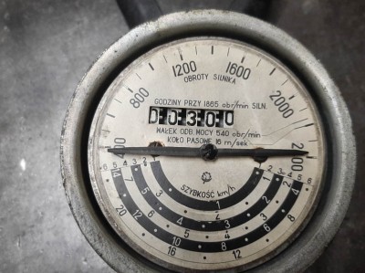

Zdobyłem licznik motogodzin starego typu od C330 z cyferkami u góry, z czarną tarczą. Mam też oryginał licznika z białą tarczą, ale ze skasowaną przekładnią. Próbuję zamienić tarcze, ale nie potrafię jednak ściągnąć wskazówki ani z jednego, ani z drugiego. Obawiam się użyć większej siły aby nie uszkodzić ośki wskazówki. Macie może jakieś sposoby jak to zrobić?

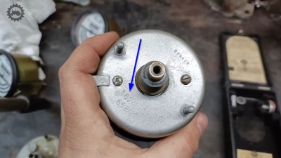

Rozbierałem dwa od C-328 żeby z dwóch zrobić jeden - w jednym udało się dość dużą siłą sciągnać wskazówkę szczypcami i nic się nie uszkodziło. W drugiej mi się zagięło to okrągłe mocowanie wskazówki jakby. Loteria

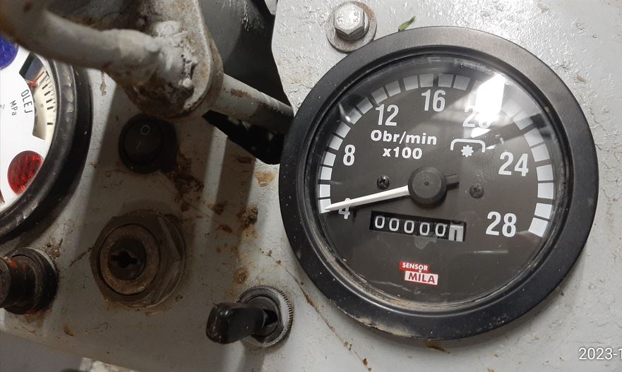

Niestety te współczesne wskaźniki - jeśli kupiłeś te z najtańszych mogą mieć spory rozjazd w dokładności. A te kółka licznika motogodzin pewny jesteś, że są aluminiowe? Moim zdaniem są z tworzywa.

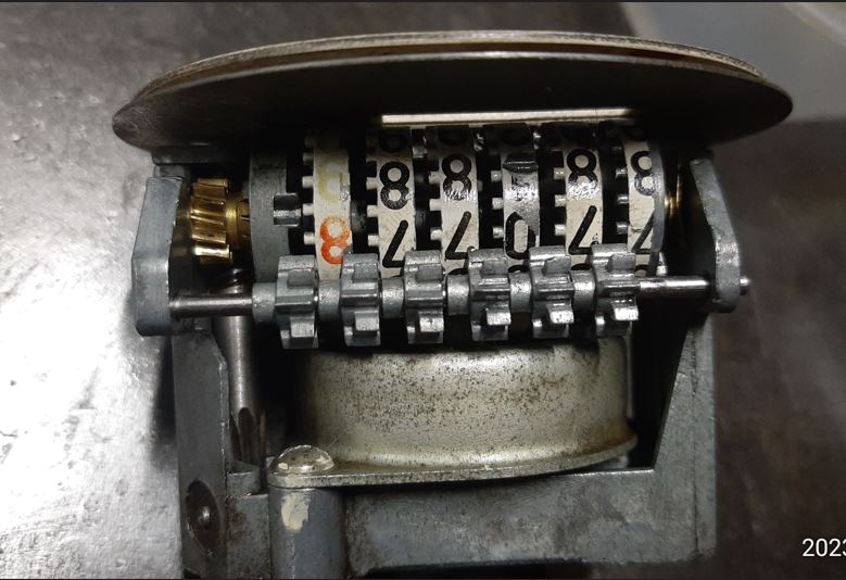

Ale szacun za uruchomienie - trzeba też uważać jak się te kółka składa od licznika mtg bo jak się je kolejnością pozamienia to może być problem z poprawnym liczeniem
"Współczesnego" wskaźnika nie kupowałem - był już założony gdy kupiłem traktorek. Oczywiście linka nie była nigdy podłączona , więc wskazuje dokładnie 00000
(te 0.1 motogodziny sam nakręciłem wiertarką podczas sprawdzania wskazań).
Kółka licznika są na 100% z metalu (przewodzą prąd). Ale nie jestem pewien czy to amelinium, czy może cynk - tak stare wyglądają podobnie. Nie wiem, czy w tamtych czasach łatwiej im było odlewać takie rzeczy z cynku czy aluminium (każde kółko to odlew, a nie obrabiane skrawaniem). Zębatki pośrednie wyglądają, że też są wykonane z tego samego metalu.
Wszystkie kółka z wyjątkiem pierwszego i ostatniego są identyczne, ale przy składaniu należy uważać jak ustawione są zębatki pośrednie, żeby żadne kółko nie wskazywało "połowy".
I na koniec ciekawostka, na zdjęciach widać 6 kółek licznika, a przez okieno widać tylko 5. Pierwsze kółko liczy dziesiąte części motogodzin, i mimo że w metalowej maskownicy jest wycięte na nie okienko, to na plastikowym cyferblacie tego okienka nie ma. Ostatnie kółko jest inne, bo ma cyferki jakby przetoczone, chyba po to, aby nie ocierało o za wąskie okienko metalowej maskownicy.
Ale ponieważ ten licznik nosi ślady interwencji "poprodukcyjnej" (może ktoś chciał go naprawić albo przestawić) to na 100% nie wiem, czy wszystkie bebechy są oryginalne z lat 60-tych. Sądząc po technologi wykonania, to chyba tak, ale głowy sobie nie dam uciąć.

Obejrzałem jeden z ostatnich filmików z RetroTraktor https://www.youtube.com/watch?v=J_PBzvcrOOY&t=5s i zainteresowało mnie, jak różne obrotomierze pokazują różne wartości przy tych samych obrotach linki. Nie wiem, czy wszystkie te starsze ciągniki miały to samo przełożenie między obrotami silnika a obrotami linki ale obawiam się że producenci liczników "retro" też nie wiedzą i robią jak im wyjdzie używając standardowych komponentów od innych liczników przebiegu (np. od jakiś popularnych maszyn budowlanych). Taką mam szpiegowską teorię
A przecież wszystkie informacje są dostępne, wystarczy tylko policzyć zęby w kółkach zębatych. Nie mam rozbabranej skrzyni biegów od swojego 328 i nie mogę policzyć zębów na wszystkich kółkach, przez które przechodzi napęd linki licznika, czyli na 100% nie mogę potwierdzić to, co doczytałem w "instrukcji obsługi i katalogu części", ale na 99% jestem przekonany, że tak jest w rzeczywistości.

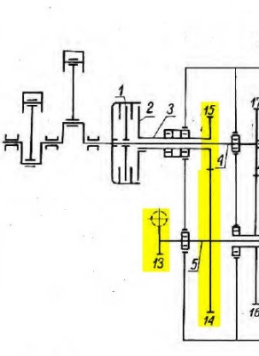

Wg schematu i instrukcji skrzyni w moim 328 z roku 1966 jest tak:
1. Koło 15 liczba zębów 13 (Wałek napędowy przekaźnika mocy z=13, nr. części 50.01129.2 lub 50.01129.3, poz 2 i 2a w Tablicy 17)
2. Koło 14 liczba zębów 52 (Koło zębate przekaźnika mocy napędzane z=52, nr. części 50.01110.2, poz 36 w Tablicy 17)
Czyli przełożenie tego wynosi 4:1 (4 obroty wału silnika na 1 obrót wału odbioru mocy)
3. Koło 13 liczba zębów 29 (Koło zębate napędzające licznika motogodzin z=29, nr. części 50.01174.0, poz 37 w Tablicy 17)
4. Wałek linki liczba zębów 13 (Koło zębate napędzane licznika motogodzin z=13 nr. części 50.01175.0 lub 50.01175.1, poz 38 i 38a w Tablicy 17)
Czyli przełożenie tego w przybliżeniu wynosi 0.448275862 (na na 1 obrót wału odbioru mocy mamy trochę ponad 2.23 obroty linki)
Jak to przemnożyć te dwie liczby to wychodzi że na około 1.793103448 obrotów silnika wypada jeden obrót linki licznika motogodzin.

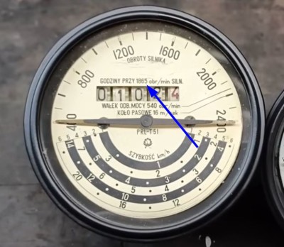

Pokrywa się to z opisem na oryginalnym liczniku przedstawionym na filmie. Z przodu opisane jest, że 1 motogodzina licznika przypada 1 godzina pracy silnika na obrotach 1865 obrotów na minutę.
W ciągu godziny takiej pracy silnik wykona 1965 x 60 = 111900 obrotów, a linka obrotomierza wykona 111900 / 1.793103448 = 62400 obrotów. To jest dokładnie to co na filmie pokazane jest na obudowie oryginalnego licznika 1:62400 - przełożenie przekładni w samym liczniku od linki do cyfrowego licznika motogodzin: na 62400 obrotów linki licznik przeskoczy o dokładnie 1 motogodzinę.
Teraz już mając jasność będę mógł spokojnie sprawdzić co tak naprawdę pokazuje mój nowy licznik (ten dostawiony przez poprzedniego właściciela), a także może wykalibrować (przez odpowiednie namagnesowanie) ten stary oryginalny licznik od C-328, który odreanimowałem. Przy 230 rpm na lince licznik powinien zacząć się już wychylać odchodząc od 400rpm. Po zadaniu 780 rpm na na linkę, licznik powinien wskazywać do połowy skali wskazując 1400rpm, a przy 1340 rpm na lince licznik powinien się wychylić na maksa do 2400 rpm. Ten stary licznik mimo, że nie podświetlany podoba mi się dużo bardziej od tego nowego wyglądającego jak od "chińczyka".
Bardzo ciekawe wnioski. Ja po nagraniu filmu wpadłem na pomysł, aby jeszcze policzyć dokładnie obroty przekładni poprzez obroty wałem korbowym - ale u mnie obecna maska uniemożliwia włożenie korby, muszę ją zdjąć. Dużo roboty niby z tym nie ma, ale w natłoku różnych codziennych obowiązków trudno się zorganizować na takie działania pod wiatą
Czekam na Twoje spostrzeżenia. Moim zdaniem oczywiście - sprawny oryginał teoretycznie zawsze będzie lepszym wyborem, chociaż jak poczytasz komentarze pod filmem to niektóre też są ciekawe. Ja nie brałem pod uwagę, że luzy w wejściu linki mogą powodować np. przesunięcie się magnesu w napędzie i inny wpływ na działanie obrotomierza. W moim im bardziej dociskałem linkę tym miałem wrażenie obroty bardziej wzrastały. W replikach nie zauważyłem wpływu (prawdopodobnie brak zużycia po prostu i brak luzu).
Dlatego póki co uważam, że repliki w obecnej postaci są dokładniejsze (mam na myśli wskazanie obrotów) od oryginału.
Jak znajdę czas zrobię jeszcze jeden test - włączę wałek WOM i obrotomierzem z WOM sprawdzimy
Trzeba dopasować również gwint napędu linki (założyć tulejkę np lub linkę dobrać inną niż C-328).
Ale trudniejsze w moim odczuciu jest rozebranie i złożenie takiego licznika bez zniszczenia ramki i tak aby to było estetyczne. Te oryginalne mają inne ramki, inaczej zaginane. Repliki mają bardziej jak trójwskaźnik - też rozebrałem dla siebie w celu "postarzenia" i nie potrafię w chwili obecnej złożyć tego w estetyczny sposób, bo nie zagina się tam pojedynczych blaszek, a całość zawinięcia.
