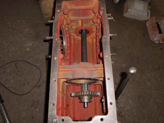

Talerz i atak tak...obudowa mechanizmu różnicowego ze sprzęgłem blokatora,koronkami i sworzniami satelitów ze starych zapasów,a same satelity współczesne no name.Wszystko już poskładane na gotowo.Zostało to wrzucić w obudowę mostu i zacząć zabawę z regulacją.Niebawem kolejne zdjęcia.

Wszystko przygotowane już na gotowo do montażu.Łożyska na obudowie mechanizmu różnicowego,szle łożysk w pochwach.Wszystkie elementy hamulców,blokatora.Niebawem kolejne zdjęcia.

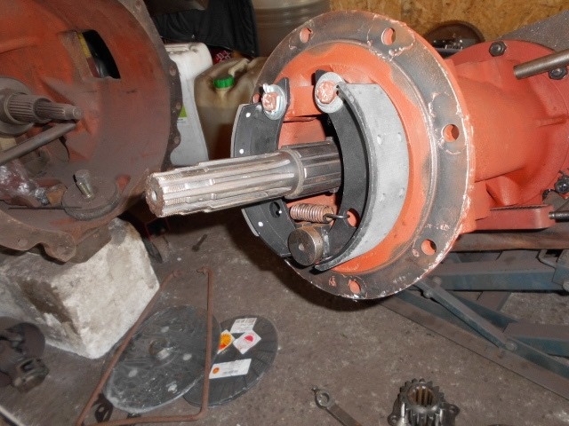

Felgi współczesne z Pronara.Co założyć,jak przy tym ciągniku praktycznie ich nie było...z tylnymi to samo...Podkład czerwony tlenkowy Nobiles.
No i tył powoli już poskładany.Dyfer ustawiony już na gotowo.Jutro hamulce i zwolnice.I zabieram się za skrzynię biegów.Lakiernik ogarnięty.Do pomalowania trzy elementy.

Tylny most poskładany z pochwami,hamulcami,zwolnicami...blacharka prawie ukończona.Trochę świeżych szpejów.Skrzynia biegów zaczęta.Została kolumna i podnośnik.Tak,że już niebawem...
