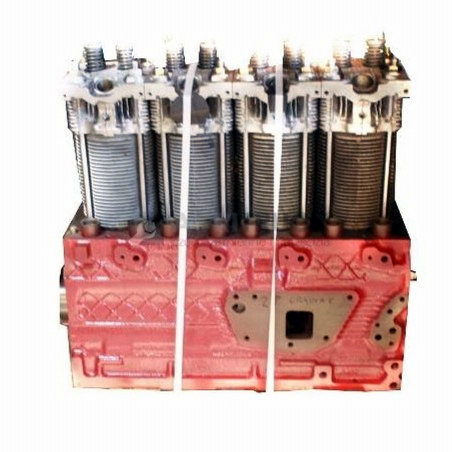

Proszę o pomoc - co to za silnik
- Posty: 281
Re: Proszę o pomoc - co to za silnik
Władimirskij Traktornyj Zawod im. A.A. Żdanowa
Silnik D 144 nr 162 1017
Moc 53 HP SAE
Made in USSR
Zrobiono w CCCP
Tyle wynika z tabliczki.
Silnik D 144
Czy to taki sinik?
https://agri-truck.pl/pl/dt-i-inne-rosy ... 10162.html
Moc 53 HP SAE
Made in USSR
Zrobiono w CCCP
Silnik D 144
Czy to taki sinik?
Silnik montowany w traktorach LTZ 40, LTZ 55.
Jeszcze w wózkach widłowych, walcach drogowych i chyba agregatach prądotwórczych
Dzieki wielkie Panowie to ten silnik a jaki olej moge wlać na wymiane? kupiłem kiedys OLEJ PLATINUM ULTOR CH-4 15W-40 Orlen OIL 5L. Można taki wlać? Wielkie dzięki!!!
To rozwinięcie silnika od T-25.
Ja też leję olej 15W40 więc na pewno będzie odpowiedni.
A filtr oleju i paliwa kupujecie w internecie czy w lokalnych sklepach z częściami do traktorów ?chciałem kupić w necie ale nie mogę znalezc. Jak macie podeslecie linka z filtrem oleju i paliwa do tego silnika ?
