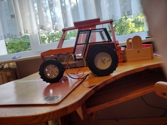

Postanowiłem poprawić dach w ursusie i pomalować przednie obciążniki i teraz wygląda następująco.
