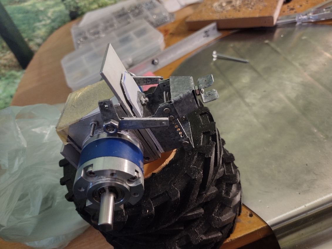

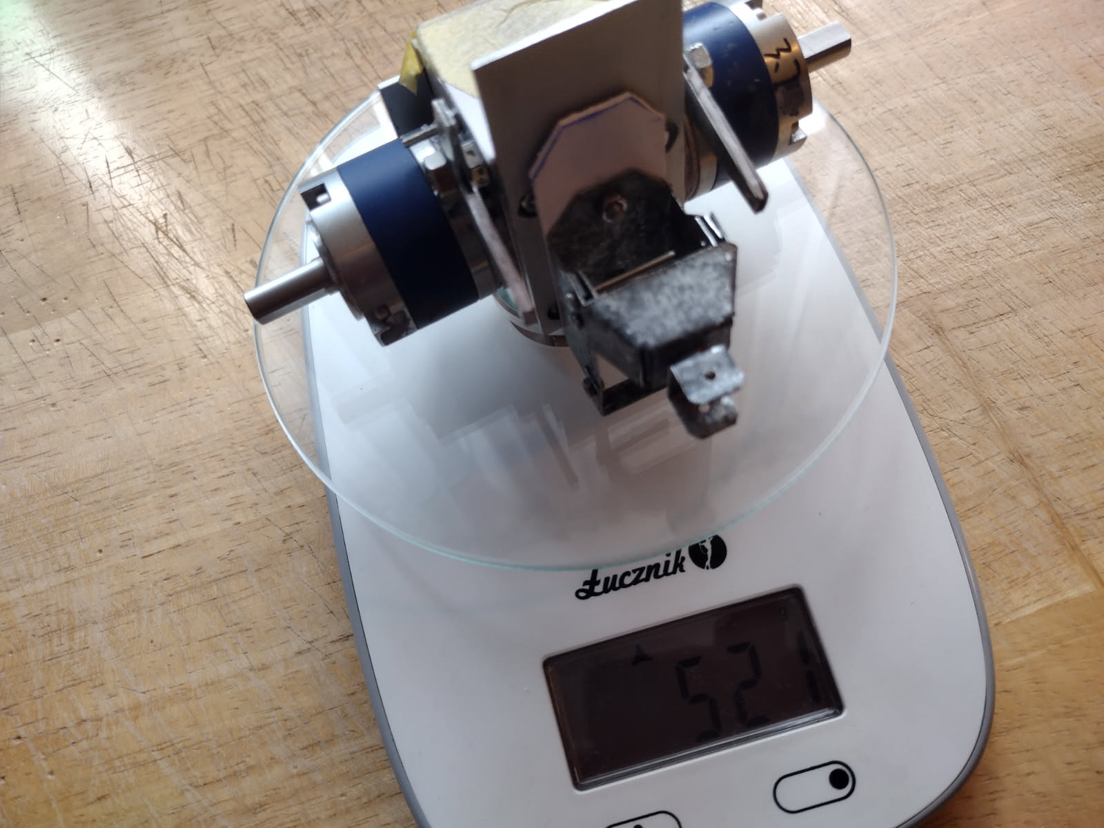

Pora na ursusa 1204 w skali 1:13,2 tym razem z działającym przednim napędem , i tak jak w przypadku ursusa c385 ze zwolnicami na które dobrałem planetarki o przełożeniu 3,7:1. miałem trochę liczenia przełożeń do przedniego napędu ponieważ tylny most ma przełożenie 2.14:1 zwolnice 3.7: 1 , a przedni most ma przełożenie 2.3:1. Po przeliczeniach wyszło mi że przekładnia rozdzielcza musi mieć przełożenie 2.7 :1 więc zamówiłem koła zębate 46T i 17T otwór na wałek Fi4 i moduł 0.6 , do tego wiadomo łożyska i profil aluminiowy kwadratowy 35x35x2 i lecę z tematem. Na dzień dzisiejszy wykonałem obudowę tylnego mostu i całą można by powiedzieć przekładnie rozdzielczą ( przystawkę)

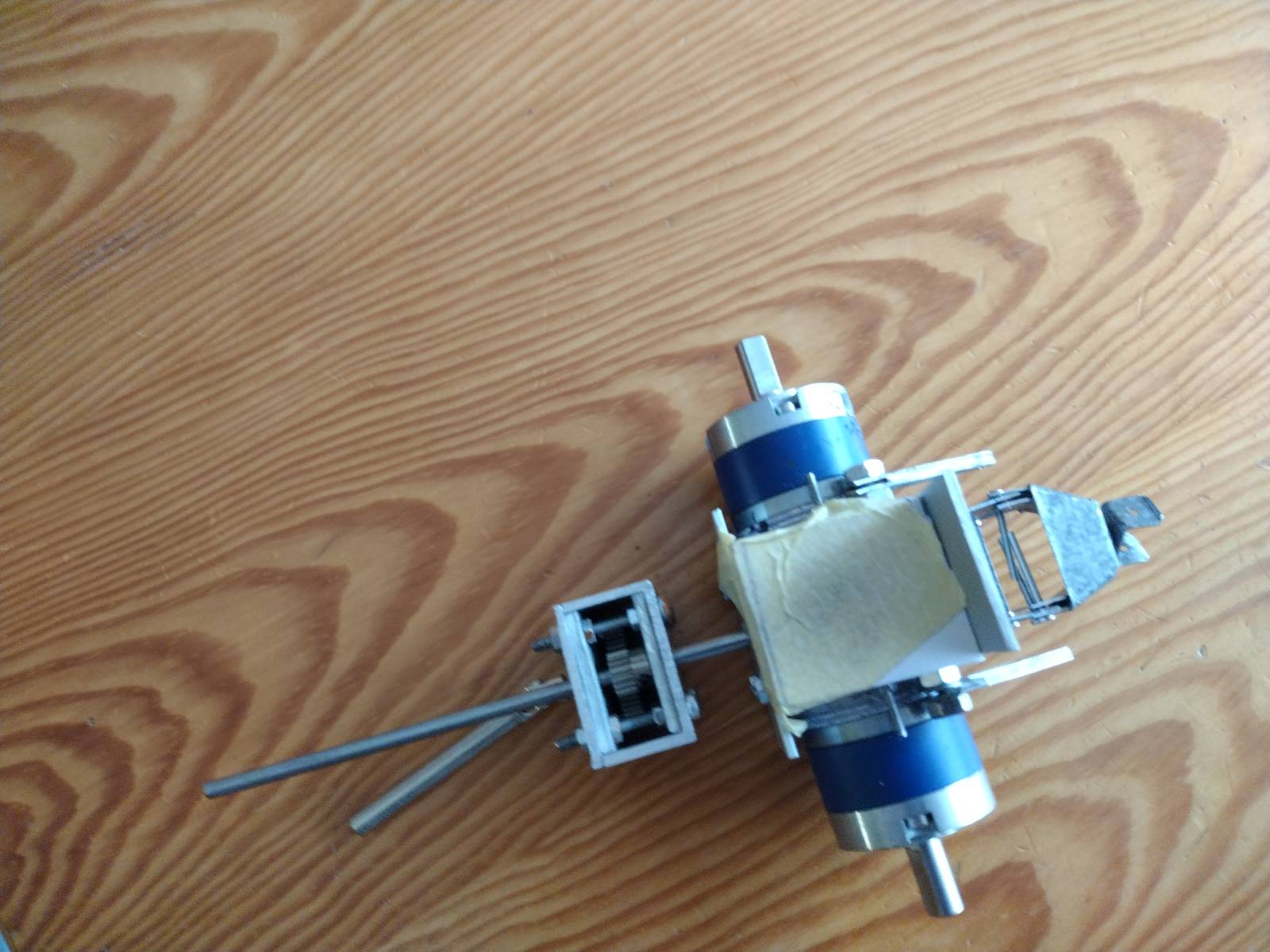

Dodaje jeszcze filmik przekładni rozdzielczej samoróby i przedni most dokupiony na ali. https://youtu.be/7CAbWAXEFcs?si=ir9OZCCE5aO6TCRa

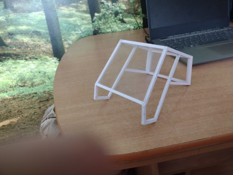

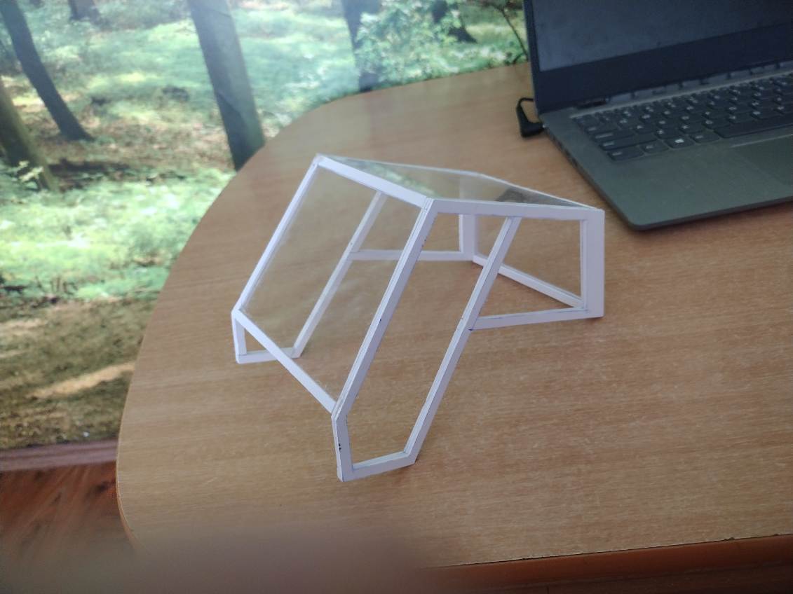

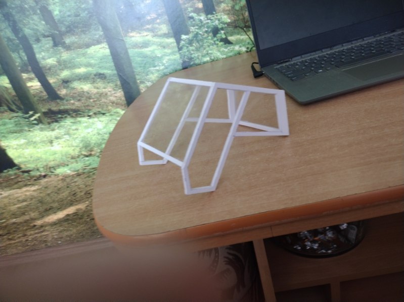

Pomału powstaje kabinka z PVC warstwowo jak sklejka co by była mocna i niełamliwa
