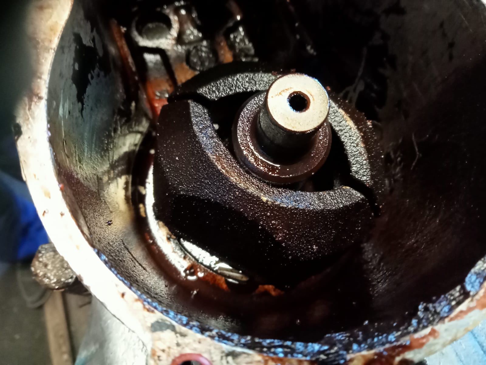

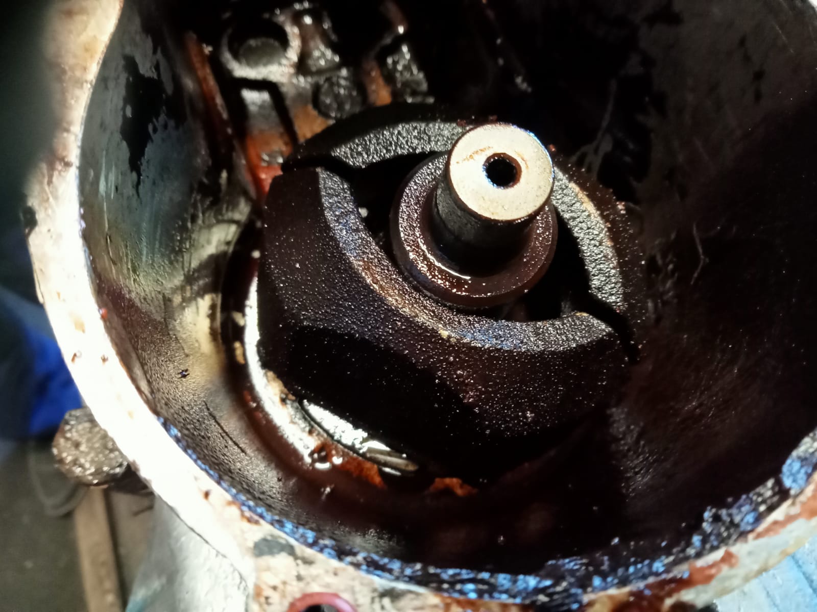

Aktualizacja
Czym to "popryskac"?
BPC
Lokalizacja: Lublin
Re: Pompa ursus c4011
Post autor: BPC »
Najlepiej świeżą czystą ropą. Zacinają się?
Te dzyndzle zaznaczone na czerwono obracają się wszystkie równo jak dajesz gazu? Jak wypniesz przewody paliwowe to tak samo dwie sekcje słabo dają? Jak tak to raczej robota dla pompiarza.

Nie wiem co się stało, ściągnąłem klapkę bo nie podawało paliwa na 4 wtrysk, popukałem to delikatnie z myślą że się cofnie, chce użyć chemii bo myślę czy tak na tym tłoczku się coś nie zapieklo/zatarło.
nie wiem czy to sekcja czy listwa dlatego korzystam z forum.

ale jestes pewny, że sekcja stoji bo na zdjeciu wszytko wyglada super? Krecisz silnikiem i ona nie waraca po opadnieciu popychacza?
Tak próbuj gorzej nie będzie skoro i tak masz nieodpalajacy traktor :D
Rownie dobrze może za mało ropy dostawac, zapowietrzony być, pompa ze słabymi sekcjami i zaworkami!
jak pompujesz ręcznie to słychać jak ten zawór przelewowy skrzypi? ropa z baku leje sie swobodnie?

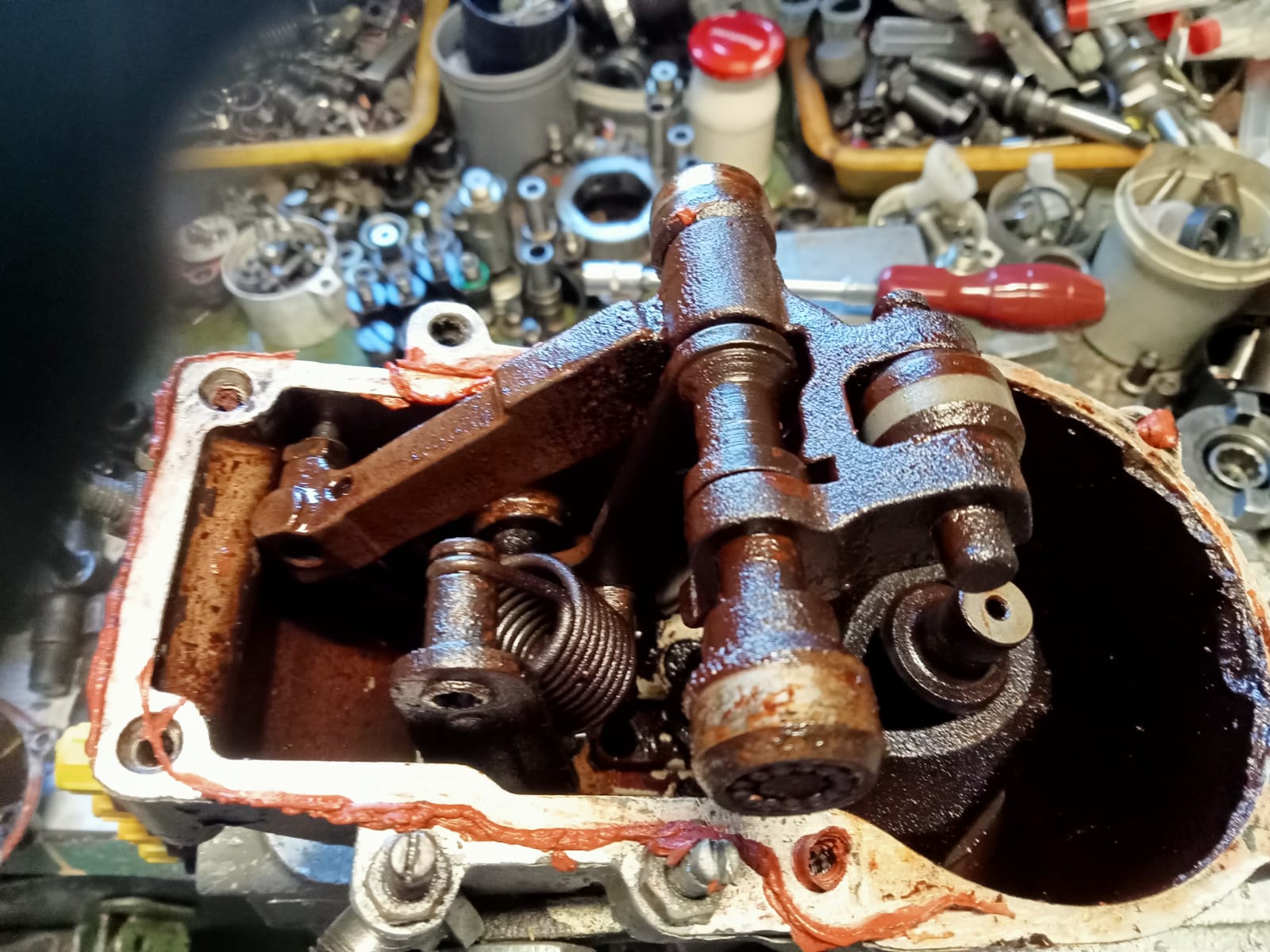

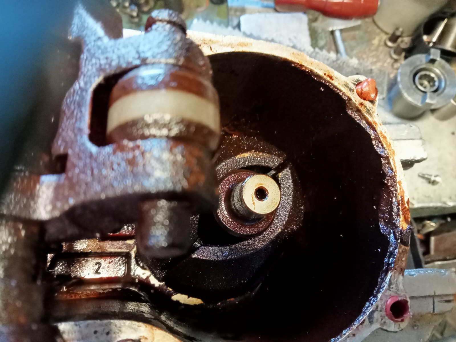

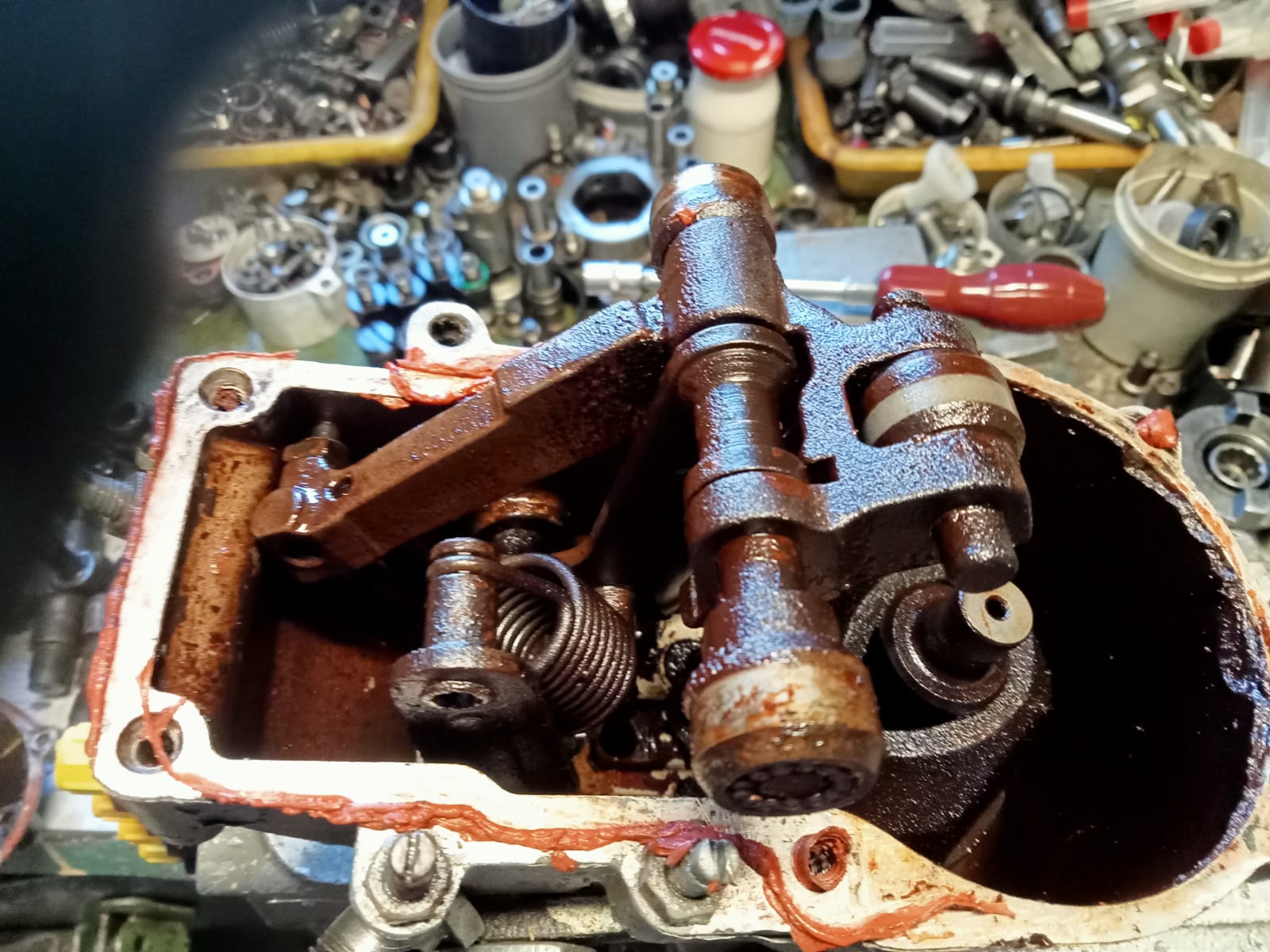

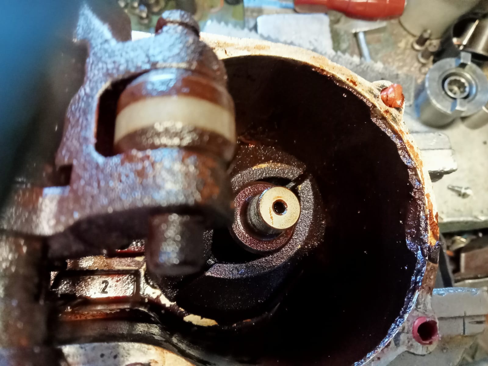

FarmerAmator
Posty: 25
Rejestracja: 24 maja 2024, 11:35
Post autor: FarmerAmator »
Taki wyglądała w środku, po całkowitej regeneracji razem z wtryskami.
Pozostało tylko wyczyścić zbiornik i będzie założona.
