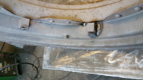

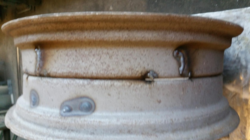

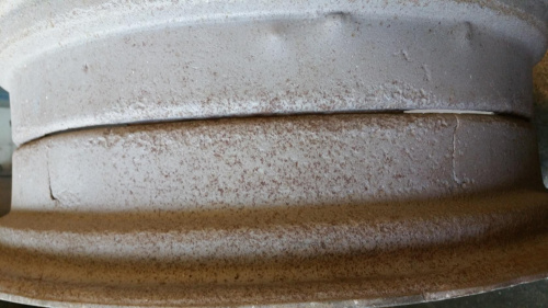

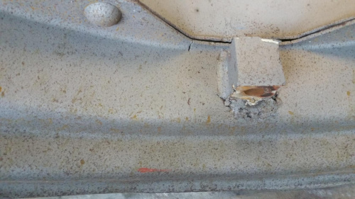

Ciekawe te pęknięcia!
. Nie widać dobrze ze zdjęć, ale wywnioskowalem , że powstały w miejscu kostek łączących felgę z tarczą. Nie wiem kto Ci to spawał, ale widać ze zdjęć, żę zrobił to powierzchownie, Nic z tego. Trzeba ponacinać, zfazować i dopiero póżniej zrobić dobry przetop. Wtedy będzie trzymać.
Posty: 2141
RE: c 325
ja spawalem. dobrze przetopione... juz tylko zeszlifowac . z dwóch stron pęknięcia pospawane , rysy dobrze widoczne po piaskowaniu. ps. kiedyś pytałem o sprężynkę klapki maski. ja dorobiłem takową i jest ja zrobić bardzo łatwo.
