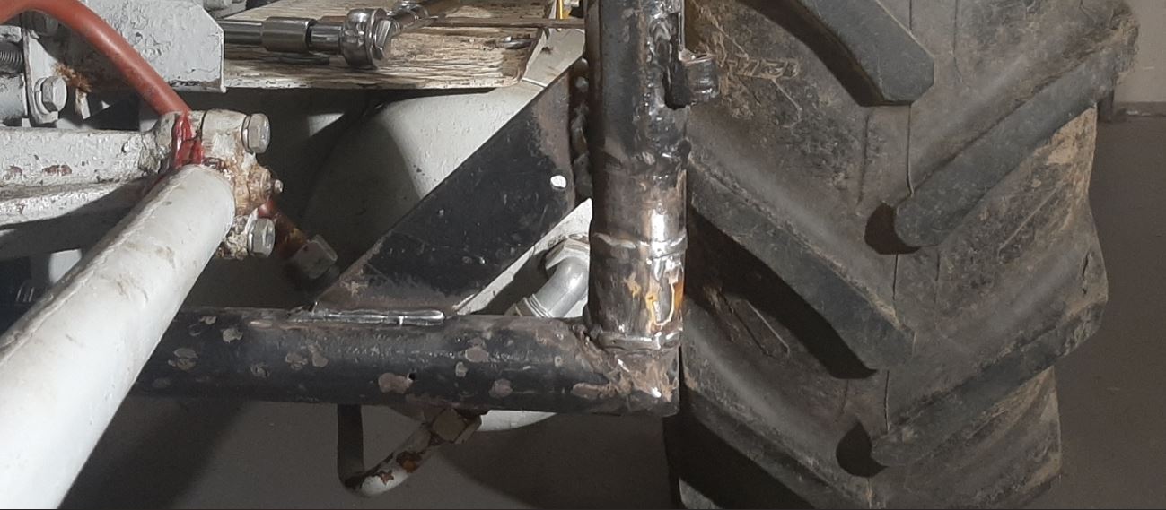

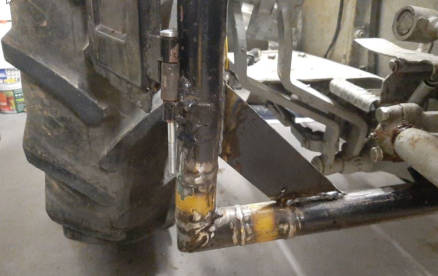

To znaczy dopracować trzeba zamek drzwi, ale to dopiero jak zrobię prawidłowe zawiasy. Jak pomierzyłem to wchodzą tam pręty fi 7mm, akurat tyle ile ma niegwintowana część śruby zamkowej M8.
Zabrałem się za prawe drzwi, ale skończył mi się argon w spawarce i zrobił mi się nieplanowany wyjazd do "gazowni". No ale gaz już jest więc weekend dla mnie.

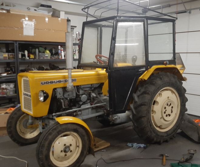

Prawa strona już też dopasowana. Dospawałem kawałki rurek i wszystko idealnie pasuje. Mimo podniesienia słupka drzwi były i tak za nisko, więc musiałem podłożyć 33mm rurki pod zawiasy. Bolce na zawiasy zrobiłem ze śrub zamkowych M8 po przetoczeniu łba. Jeszcze muszę dociąć na wymiar i i przewiercić na końcu pod zawleczkę.
Drzwi pasują, dobrze się domykają i nie obijają już o błotnik
Oczywiście wszystko jeszcze trzeba pomalować i przeczyścić, wstawić okienka przednie, podszybie i założyć opończe. Ale już teraz kabina zaczyna wyglądać jak kabina. Nawet ten traktorek ładnie wygląda z budą.

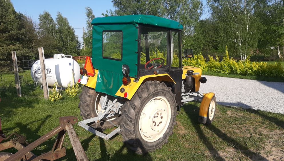

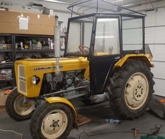

No to wreszcie traktor wyprowadzony z garażu. Kabina założona i skończona ... prawie. Zostały do docięcia i wstawienia szybki w te malutkie okienka z przodu, oraz jakaś miękka zasłona pod szybą (oryginalnej nie było). Nie wiem jeszcze, z czego ona ma być zrobiona, aby była trwała (nie rozsypała się na słońcu po roku). Prawdopodobnie powinna być jakaś skóra, ale muszę poszukać jakiegoś dawcę organów.
Nie mogłem znaleźć nigdzie zdjęć jak "beret" miał być przymocowany do ramy daszku. W tej ramie były dospawane jakieś druty, na których wisiały zardzewiałe sprężyny i druty (coś jak dawne łóżko szpitalne), ale jak to miało współdziałać z "beretem" to nie mam pojęcia. W końcu dospawałem do daszku "uszy" zrobione z przeciętych na pół ogniw łańcucha i na nich oplotłem sznurek przechodzący przez uszy w "berecie".
Prawe drzwi przykręciłem na jedną śrubę do ramy, więc się nie otwierają. W komplecie były lusterka, to też je założyłem. No i traktor przestał wyglądać jak zabawka, ale teraz top już dorosła maszyna rolnicza. Jak dla mnie, wygląda pięknie.

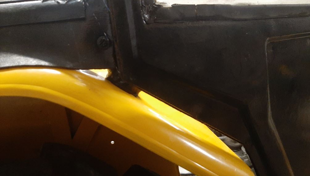

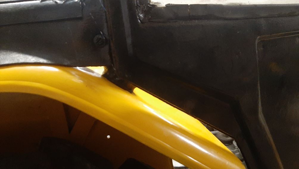

W C-330 wujka, oryginalnie kabina była doszczelniona na styku z maską oraz z błotnikami, paskami gumy. Po kilkunastu latach guma w końcu popękała.

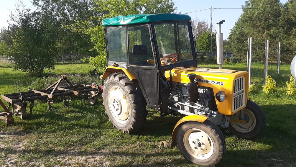

Z tym kultywatorem to juz ciapek troche sie przesmaruje:)

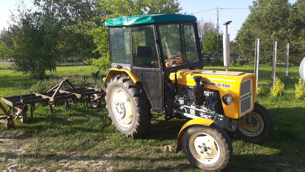

Jak kupowałem ten kultywator, to mial 1.8m, a jak przywieźli to okazało się że tp 2.1m. Nie jest lekko ale ciągnik u mnie sobie z tym radzi. Gdyby było za ciężko to zawsze można parę zębów wykręcić.

Ten kultywator ma 16 zębów? Jeśli tak, to przy płytkiej uprawie do 8cm, C-328/C-330 sobie poradzi, nawet na glinie.

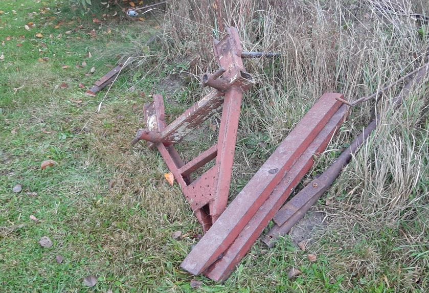

Od sąsiada dostałem do pospawania widły do palet na TUZ. To znaczy oryginalnie były widły do palet, ale ktoś odciął łapy i zamiast nich przyspawał kły balotów. Niestety zrobił to dość nieudolnie, i na spawie jeden kieł pękł (przegrzany). I w takim stanie to dostałem - jeden kieł, rama do TUZ i dwie łapy do palet.
Duuużo pracy fleksą żeby to wszystko oczyścić, powycinać resztki spawów i pozostałe resztki "upierd...ch" łap paleciaka, a potem już zabawa z migomatem. No ale efekt końcowy wyszedł OK.
