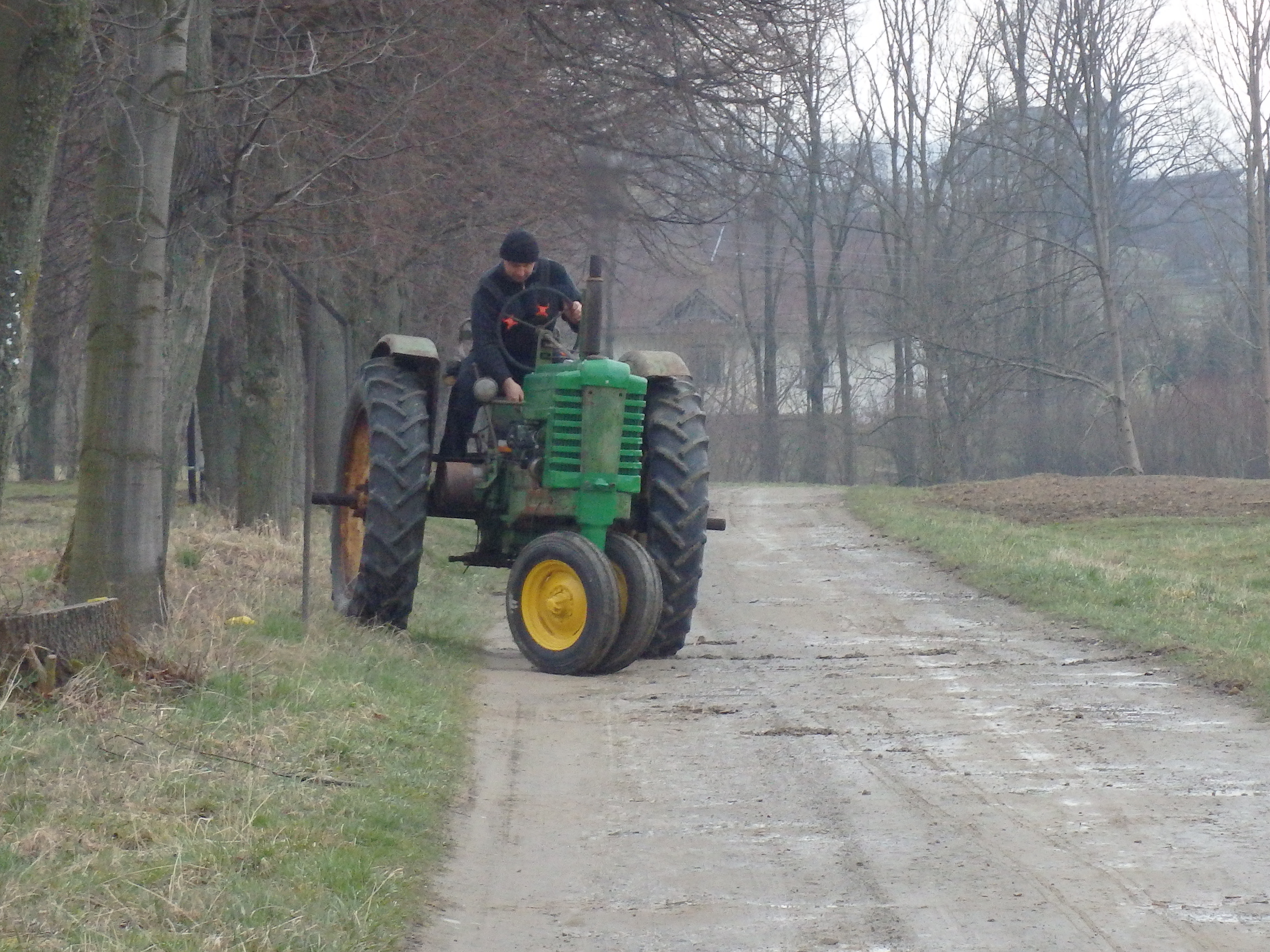

Obrazek Obrazek Obrazek Obrazek Obrazek Obrazek Obrazek Obrazek Obrazek Obrazek*tup*
Na warsztat trafił 3-kołowy John i po całym dniu pracy udało się go uruchomić i pojeżdzić, prawdziwy grzmot(film z jazdy na naszej stronie na FB. Przywiozłem tasz blok po obróbce do pokraki gdzie zostały dorobione zawory i uszczelka głowicy.*tup*

John Deere w pełni sprawny i nieźle grzmi z wydechu*tup*

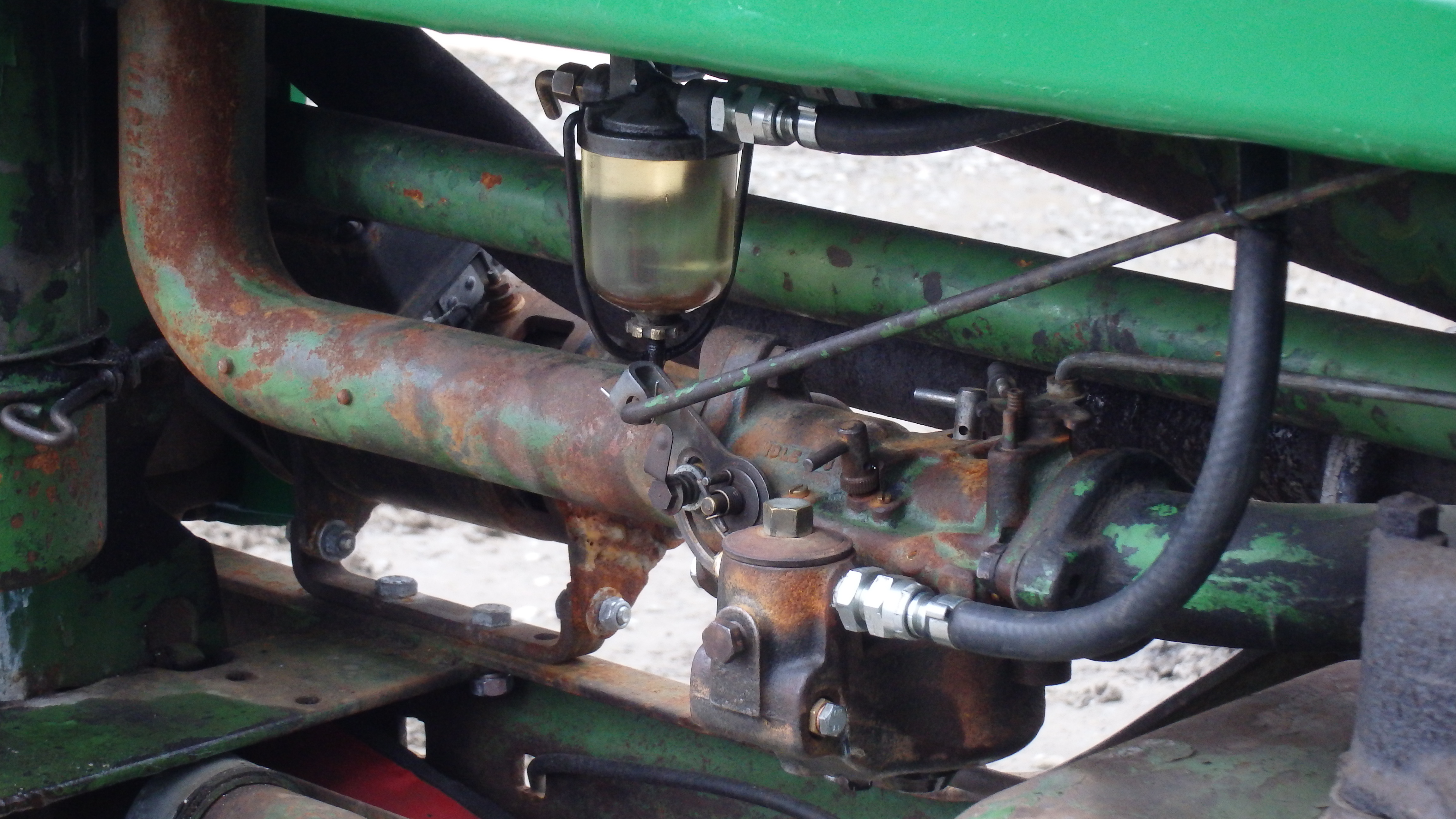

Taki mały najduch - jaky by to u nas starsi ludzie powiedzieli, a tyle nam zagwozdki zadał ! Odpalał i chodził tylko na ssaniu... a bez ssania chodził chwilkę i gasł. Okazało sie że kanał odpowietrzający komorę pływakową był tylko częsciowo drożny. I dlatego trudno było zdiagnozować. W końcu ożył i daje masę frajdy :)
