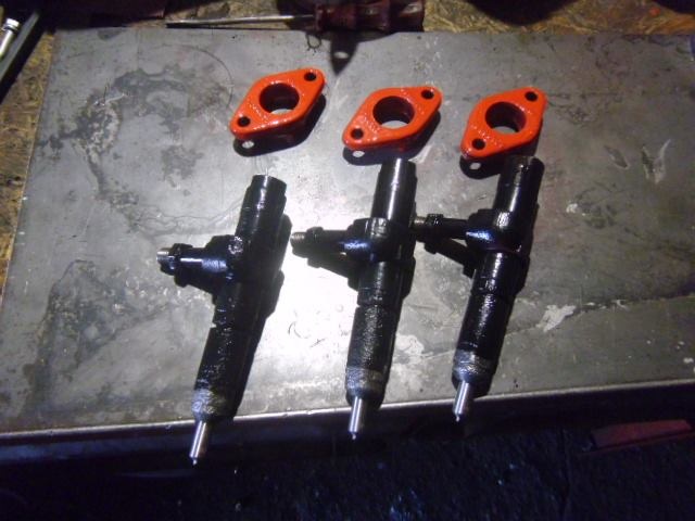

Witajcie.Dawno mnie tu nie było ale zaglądam ostatnio znów dość często.Pracy jest różnej i to dużo.Nie tylko przy Majorkach.Przy Majorkach powoli coś tam dokładam.Robię pewien projekt TURBO,na którym się doświadczam.Robię pompy wtryskowe,a może nie tyle robię,co poprawiam po pseudo regeneracjach za kupę kasy.Bo jest szczytem brać kupę pieniędzy plus do tego cztery pompy i nowy korpus a regulator w dwóch przypadkach rozklekotany w pi.du.I nie widzieć tego,a mieć wszystko rozebrane.Dobrze,że jeszcze tych pomp parę mam bo by nie było skąd podebrać.I powiem,że całkiem ta robota fajnie wychodzi.Mam mnóstwo zdjęć z różnych prac.Pomalutku w wolnym czasie Mateusz będzie tu dodawał.Oprócz tego na warsztat wchodzi Ursus C-308,Niedawno przyjechał Ursus C-328 Sybkiego,o którym temat już na Forum RT założyłem i na dzień dzisiejszy uwijamy się z Ursusem C-385A.To tyle.W miarę pojawiania się zdjęć będę pokrótce opisywał co i jak.

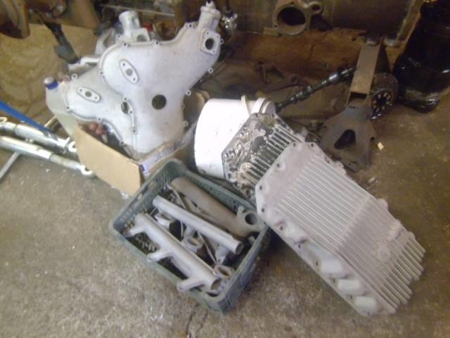

Wracając do tematu Majorków.Jeden silnik odpalony.Zetor Turbo miał awarię,urwał się sworzeń zwrotnicy w prawym kole.Akcja szybko przeprowadzona.Przełożyłem całą kompletną oś na kołach 16".Tematów równocześnie idzie kilka tak,że rzadko tu zaglądam.Będzie kilka zdjęć.

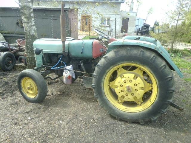

Re: Majorek Sławka.
Taki Majorek się pojawił u nas niedawno.Rocznik 1961.Silnik oczywiście zmieniony na nowszy z pompą wtryskową wsuwaną.Pali,jeździ...Wbrew przypuszczeniom ciśnienie oleju na wolnych obrotach 2Atm.
