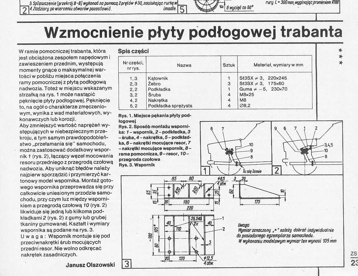

[.Największym problemem może być główny dźwigar do którego jest przykręcony przedni wózek,bo ten element najlepiej kupić nowy :) ,wiele egzemplarzy potrafiło się złamać,gdy dźwigar pękł
Najpierw Szanownych wita stary inżynier z przeszłością Trabantową. W załączeniu rozwiązanie problemu.
Wspomnienie takie. Kolega wiezie mnie swoim Trabantem. Skrzyżowanie, hamowanie, dupło fest. Maska się otwarła, on kierownicę ma pod brodą, pogrzebacz od biegów koło ucha. I dziesięciu dobrych ludzi, jak już przestali się tarzać ze śmiechu, wyniosło truchło na chodnik. A tu PRL, lata 70 i ja też mam Tabanta leciwego! Włączył mi się "pomysłowy Dobromir" i uratowałem. W załączeniu mój artykuł w Zrób Sam. Poszukam następnych moich artykułów z serii: jak przerabiałem Trabanta na samochód ;)
Wzmocnienie ramy przedniej Trabanta 2T

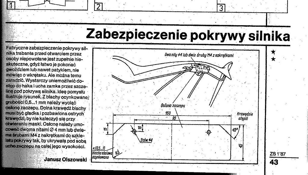

O znalazłem. Najpierw historyjka. Parking POLFY krakowskiej. Inżynier uruchamia zawsze niezawodnego Trabanta. Strzały w gaźnik, wydech, sensacja na parkingu. No tak. Za autami dwóch kolegów schowanych ma polewkę. Maskę można otworzyć nawet patykiem, to mi kable zapłonowe znów pozamieniali. Ostatni raz to było. Potrzeba ar-matką wynalazków.

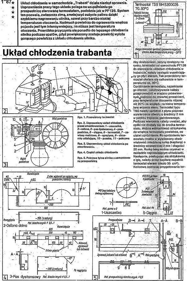

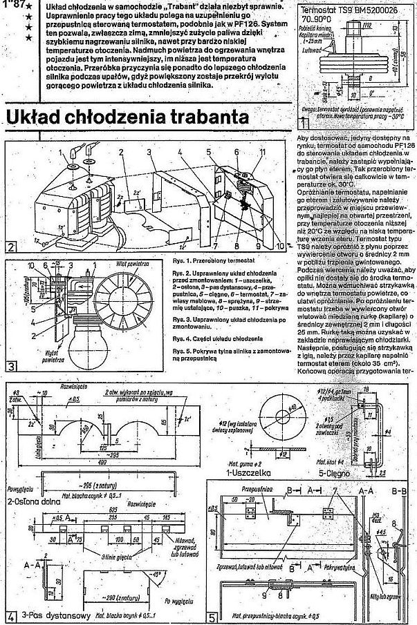

Wykopaliska, wykopaliska i skaner. Mój pierwszy i drugi Trabant miały, jedyne takie na świecie super chłodzenie z ekstra ogrzewaniem. Aha. Historyjka. 1985 rok, pierwsza zima rodziny w Mrągowie. Nigdy taaakiej ZIMY nie widzieliśmy! Żona w liceum pracuje, na studniówkę odstawieni jedziemy Trabantem kombi. Zaspy, -18°C, zamieć śnieżna. Pierwsze 100m, taki czołg to zaspy na rozpęd spoko bierze, aż na 200 metrze ZAAASPA! Trabant siedzi okrakiem na górze śniegu, kółeczkami bezradnie kręci. Żona za kierownicę. Trzymaj 1000 obrotów (Obrotomierz zrobiłem, a co). W kabinę wielką kombi duje gorące powietrze. Ja z bagażnika dyżurne walonki, kufajka i po pół godzinie sprowadziłem spychacz z pobliskiej mleczarni. Studniówki żal, ale jakby super ogrzewania w zamieci -18°C nie było to... ?
termostat 2/2
termostat 2/2
termostat 1/2
termostat 1/2
