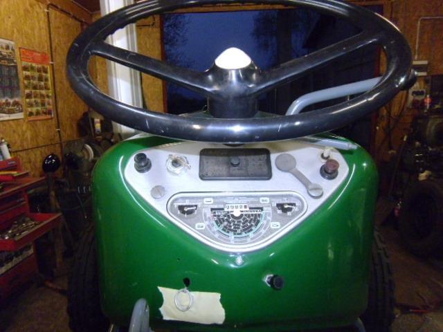

Lampy w podkładzie i reszta blacharki na swoim miejscu.Teraz już tylko zostanie upiększanie oryginalnymi detalami.

Siatka jest tuningowa aluminiowa...wszystkie co mam oryginalne same parchy dziurawe i zgnite więc zrobiłem tak samo jak mam w niebieskim Majorku.

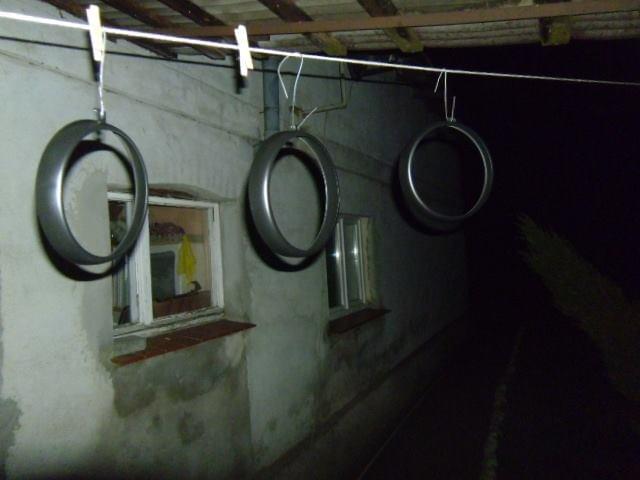

Podejrzewam że Sławek specjalnie użył tych błotników z kółkami, bo są lepszej jakości od tych dostępnych na rynku z oryginalnymi przetłoczeniami. Mam porównanie bo lewy i prawy mam różne. Błotniki z grubej zawijanej na bokach blachy (jak fabryczne c-4011) były nie do zdobycia. Te błotniki dostępne w handlu trzeba po malowaniu dobrze zapryskać w profilach i łączeniach bo kwitną już w sklepie. Przed malowaniem epoxydu nie żałować bo są jakąś marną minią tylko zagruntowane.
RE: Remont C4011
Przede wszystkim są lepszej jakości i są takie same lewy i prawy...a po drugie Adam mi takie dostarczył.Nie będę zmieniał czegoś,co ktoś mi sam dostarczył i wydał na to pieniądze.
Błotniki wstępnie zostały zapodkładowane i zakonserwowane jakimś gównem przez nieudolnego fachowca gdzieś tam w rodzinnych stronach Adama.Musiałem to poprawić,wypiaskowałem do czystego,podkład epoksydowy...o resztę zatroszczył się już lakiernik.Profile i środek zagumowany.Efekt jest jak widać na zdjęciach.

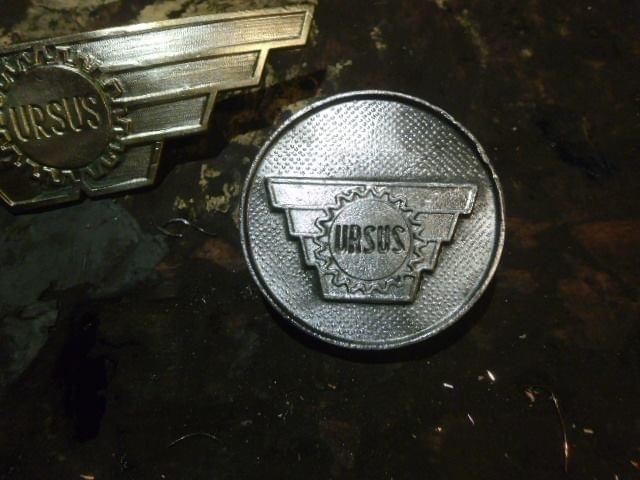

Z detali to pozostało założyć osłony hamulców na moście,klapkę sprzęgła,blaszkę osłaniającą linkę hamulca ręcznego,znaczek na maskę i napisy.Można by rzec,że to już finał.
