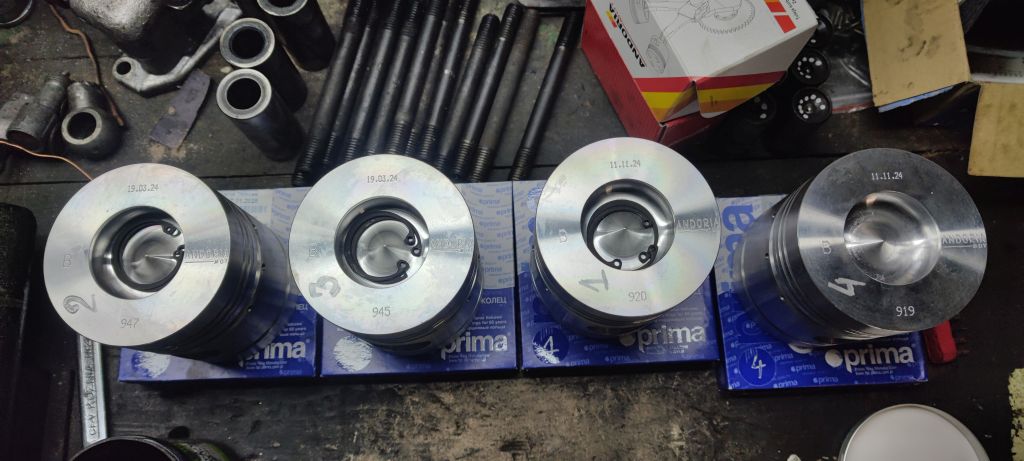

Dodatkowo kupiłem zestawy naprawcze Andoria Mot i są różnice w wagach 947g, 945g, 920g, i 916g (załączam zdjęcie). Poradźcie co robić z tymi tłokami - frezować?
Posty: 13086
Re: Wagi korbowodów - C355
Generalnie z tłokami bym nic nie kombinował. Co do korb - ciężko będzie ze współczesnych znaleźć tak ciężkie, te oryginały ZMU miały pod 2200 g, sam mam takie w C-4011. Ciężko będzie zeszlifować aż tyle, ja bym dokupił jeden lżejszy i sparował je naprzeciw siebie podobne :)

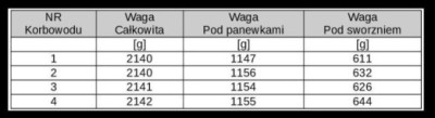

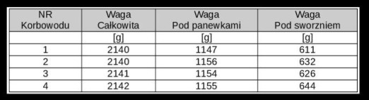

Dobry wieczór,
Szlifowałem korbowody i myślę, że jest teraz w miarę dobrze (załączam tabelkę z wagami). Wykonałem takie stanowisko pomiarowe, na którym ważyłem dodatkowo zawieszony korbowód raz waga była po stronie panewek a raz po stronie sworznia tłokowego.
Co do tłoków to te o wadze 947g i 945g udało się doszlifować (usuwałem wew. nadlewy) odpowiednio do 929g i 925g.
Trochę jestem rozczarowany tymi zestawami ANDORIA MOT, że występują tak duże odchyłki wagowe. Zestawy nie najtańsze a dużo problemów przy montażu.
Posty: 13086
Bo nikt tych zestawów moim zdaniem nie waży - kompletują i tyle. Chociaż jak kupowałem chyba 2 czy 3 razy te zestawy ich gotowe to były rozsądne odchyłki do korekcji.
