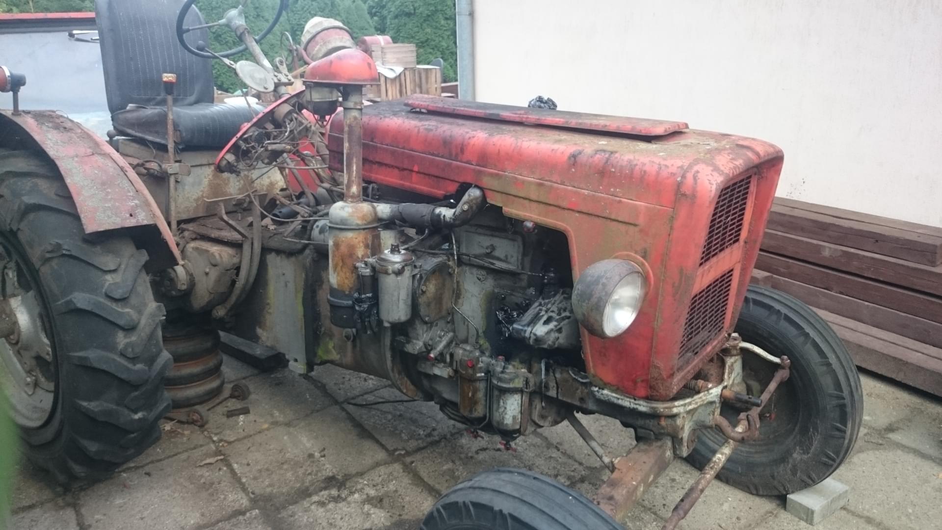

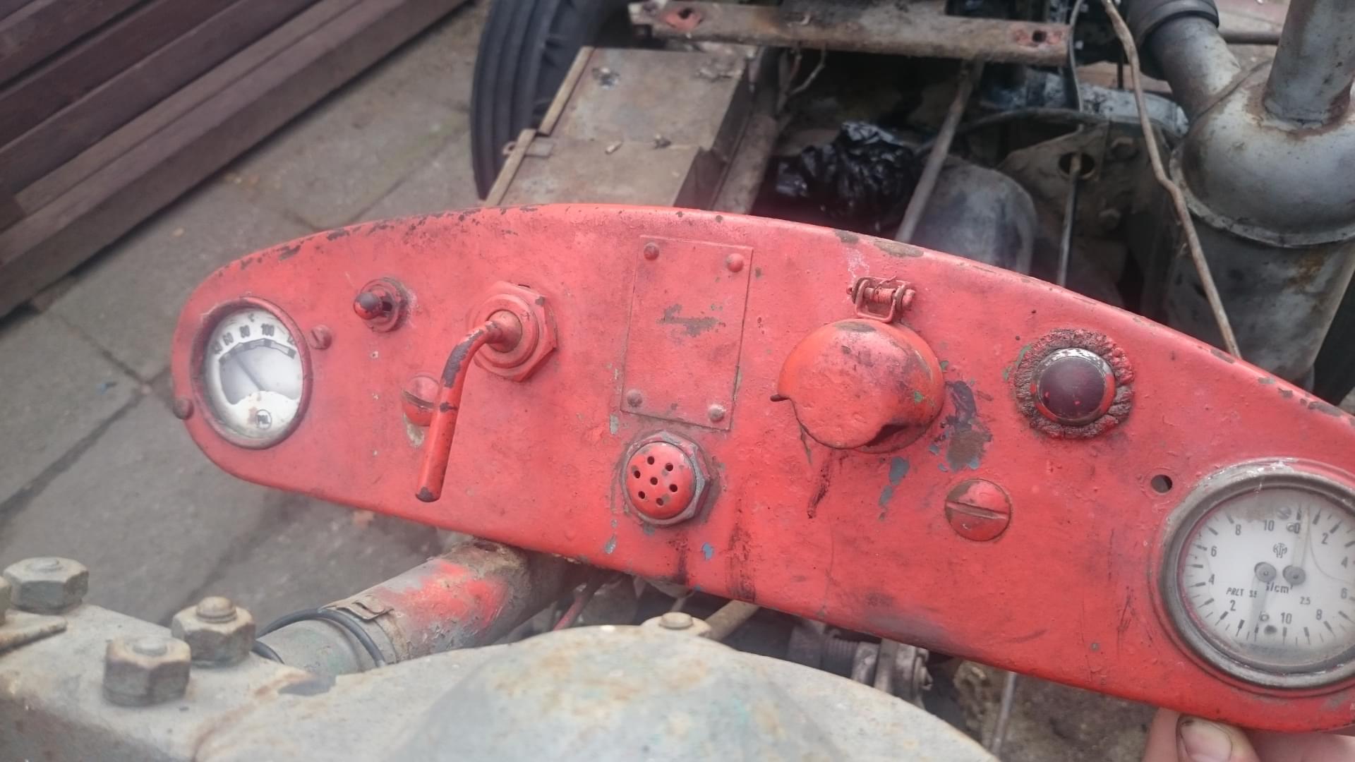

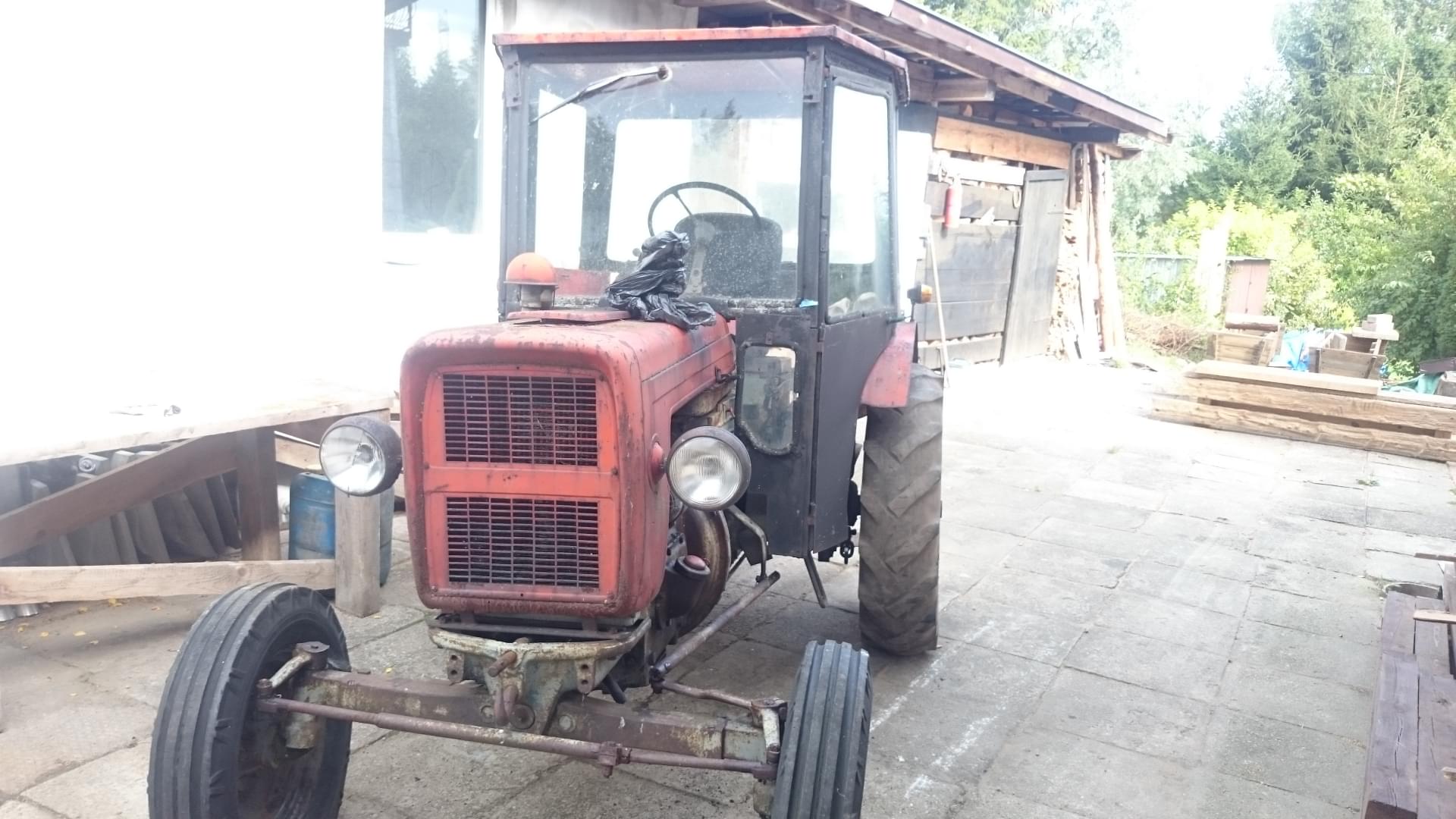

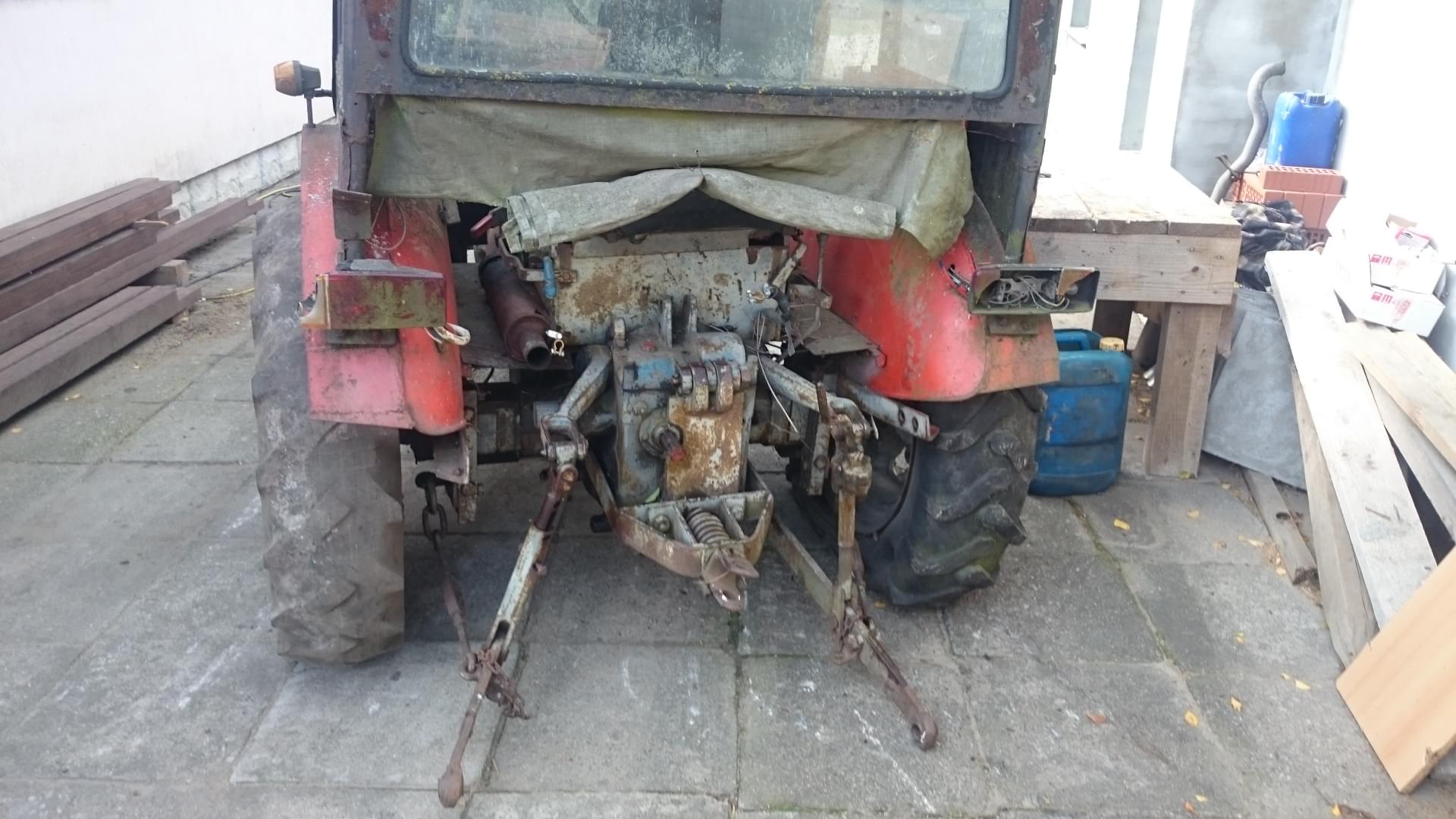

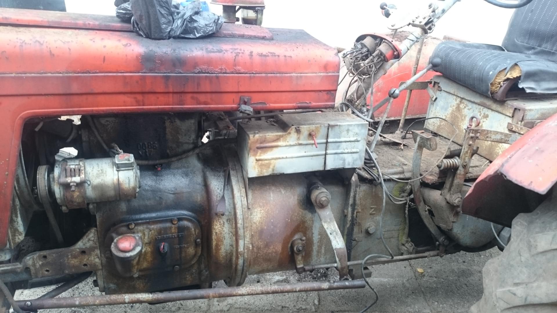

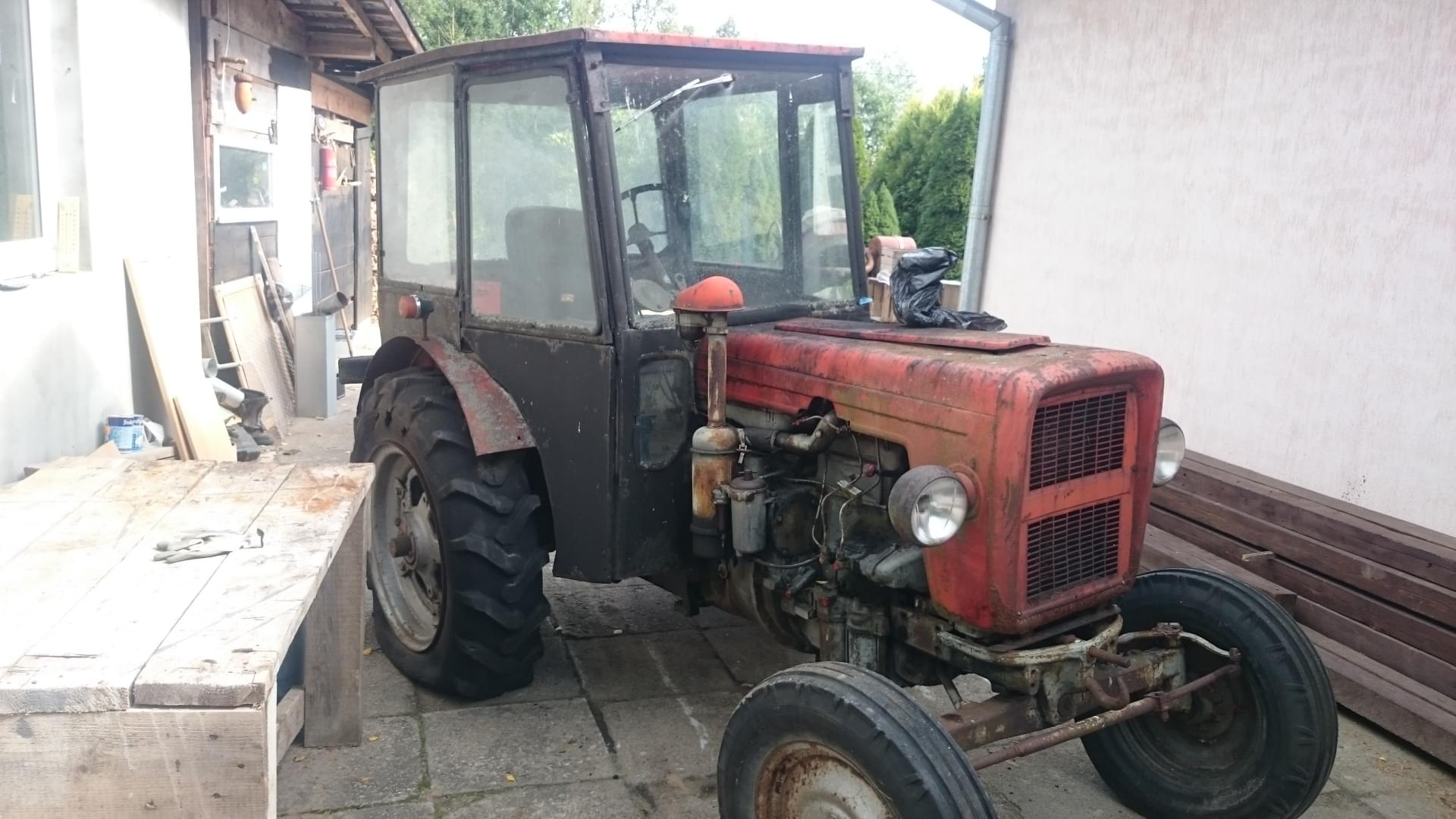

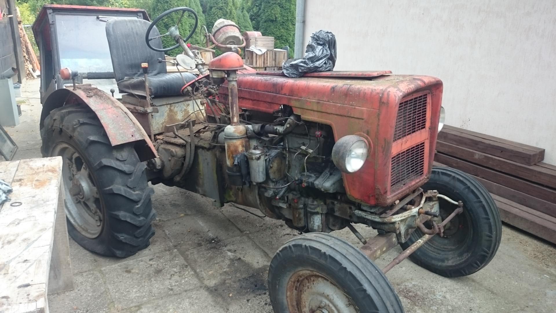

Witam stałem się posiadaczem zetorka i mam kilka pytań, ale na początku kilka zdjęć. I co o nim sądzicie?
I jeszcze mam ten rarytas :)
Posty: 394
RE: Zetor 25
Zamierzasz doprowadzić Zetora do oryginału?
Jeśli tak, musiałbyś zmienić maskę od C-330 na oryginał, zdjąć kabinę, zdjąć nakładki od oryginalnych błotników.

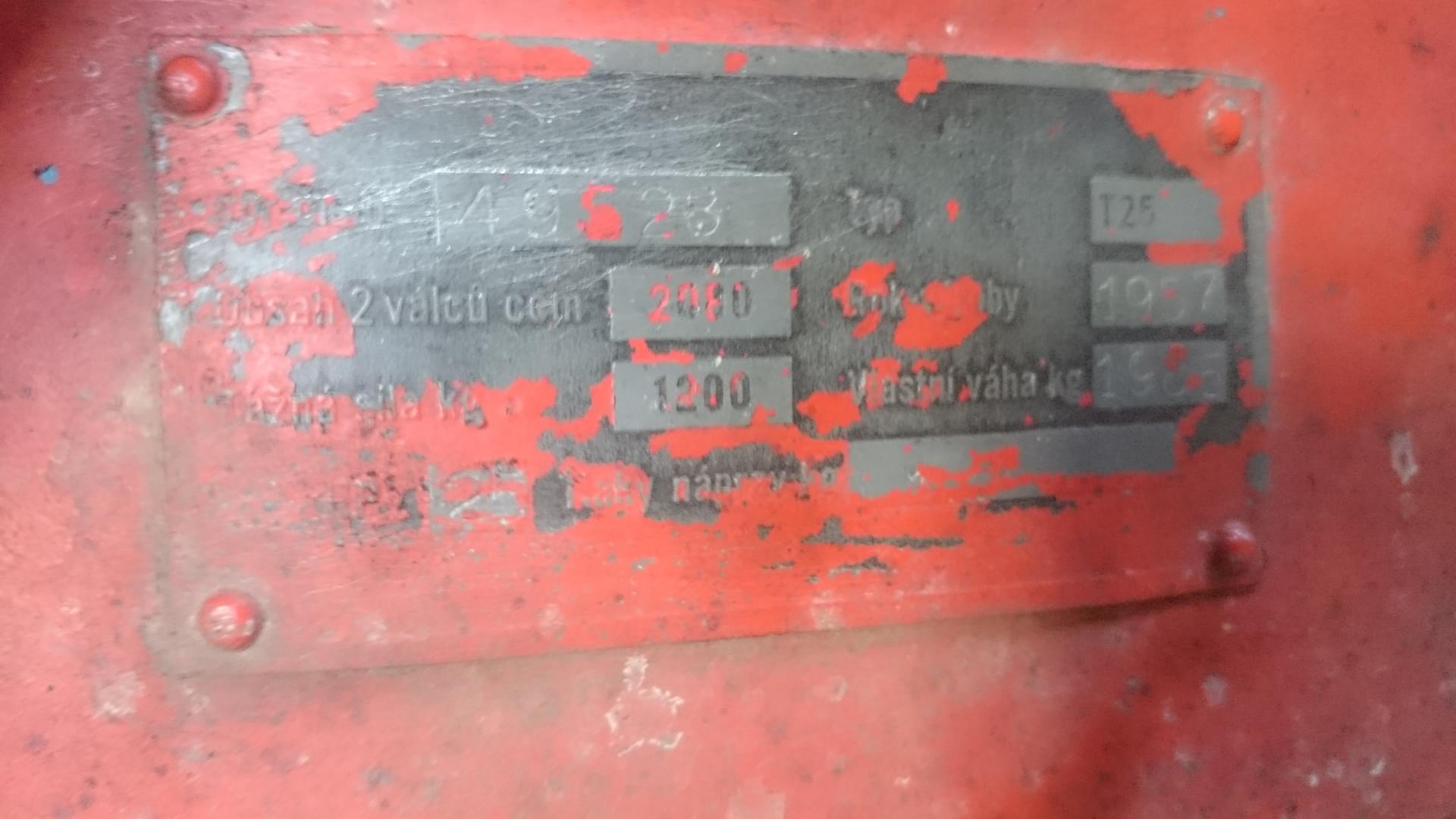

O tym akurat wiem możecie mi powiedzieć czy to jest 25t? Czy 25a? Bo na tabliczce koło kierownicy jest 25t a w dowodzie 25a rok produkcji w dowodzie 1957.
RE: Zetor 25
Po wyglądzie i z "kół" sądząc można że to wersja "A" wersja "T" już nie była w produkcji tego rocznika, bardziej jeszcze upewnić się idzie co do wersji, tak np. jak zliczy się ilość zębów na jednym trój-trybie od wałka sprzęgłowego.

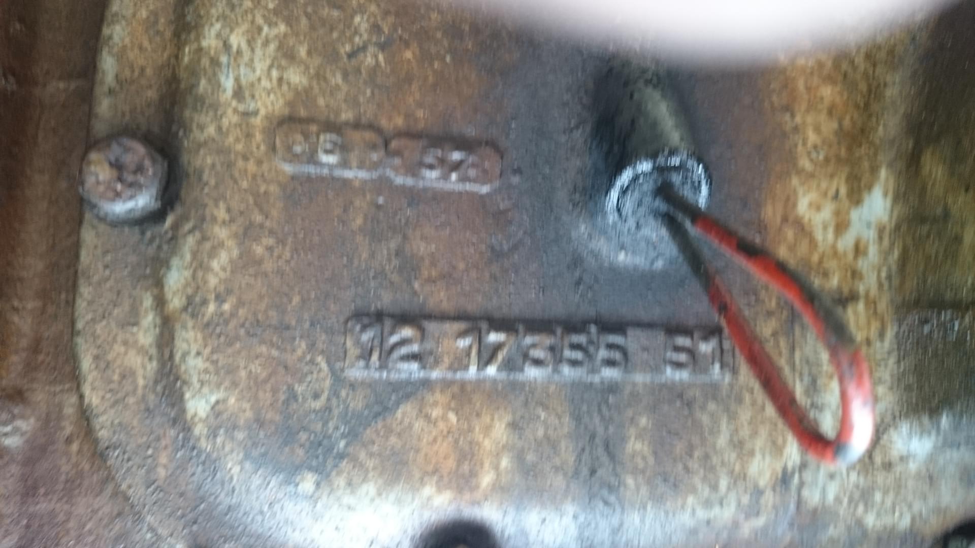

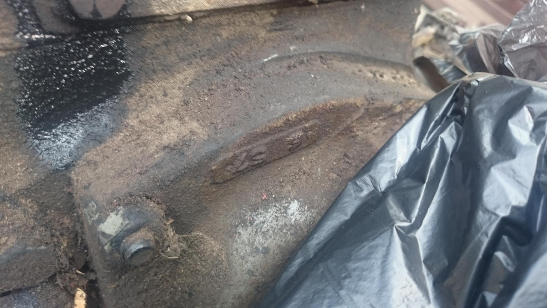

Co możecie powiedzieć mi o tej tabliczce?
drandrzej
Posty: 2016
Rejestracja: 29 paź 2007, 23:28
RE: Zetor 25
Post autor: drandrzej »

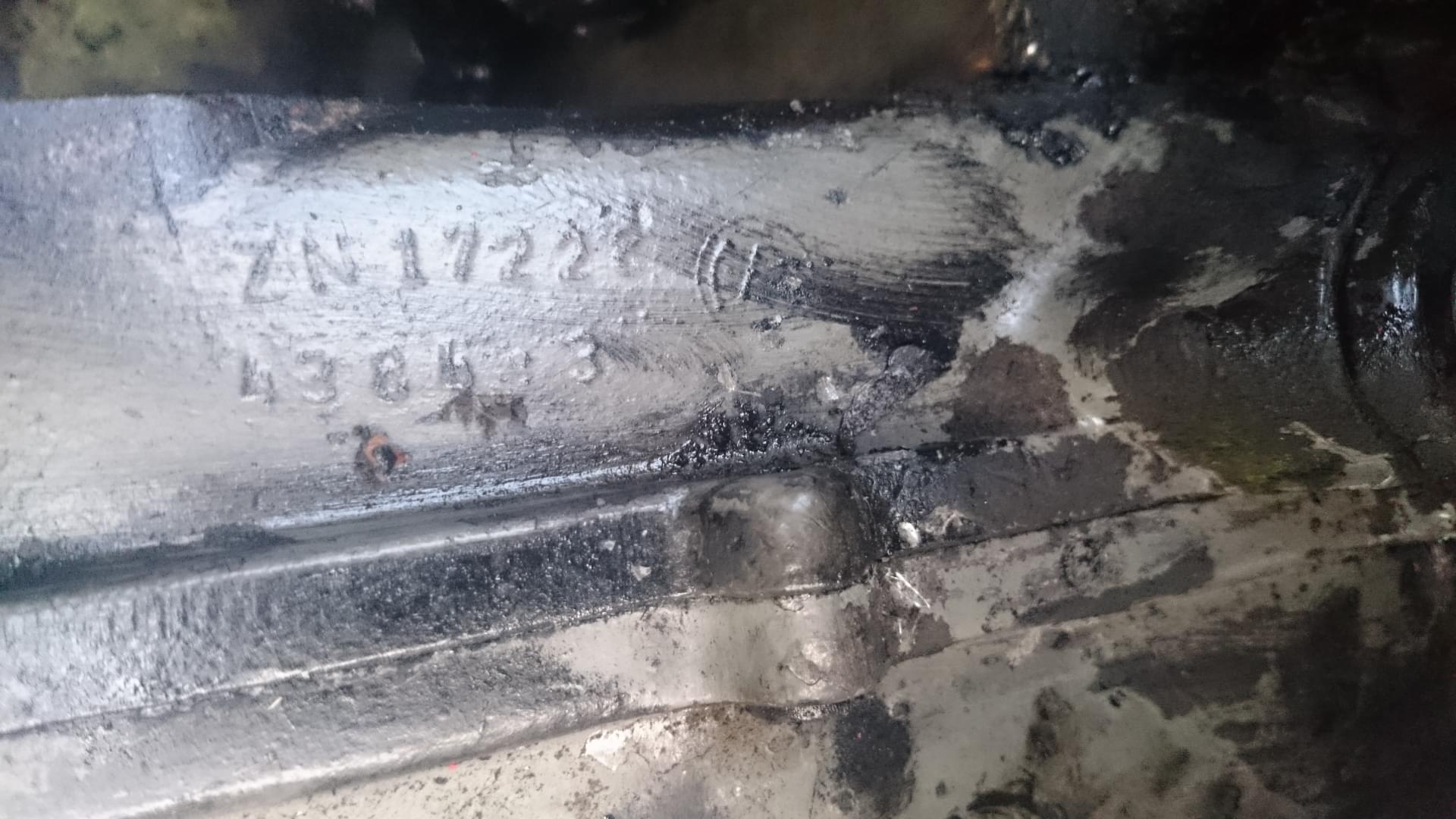

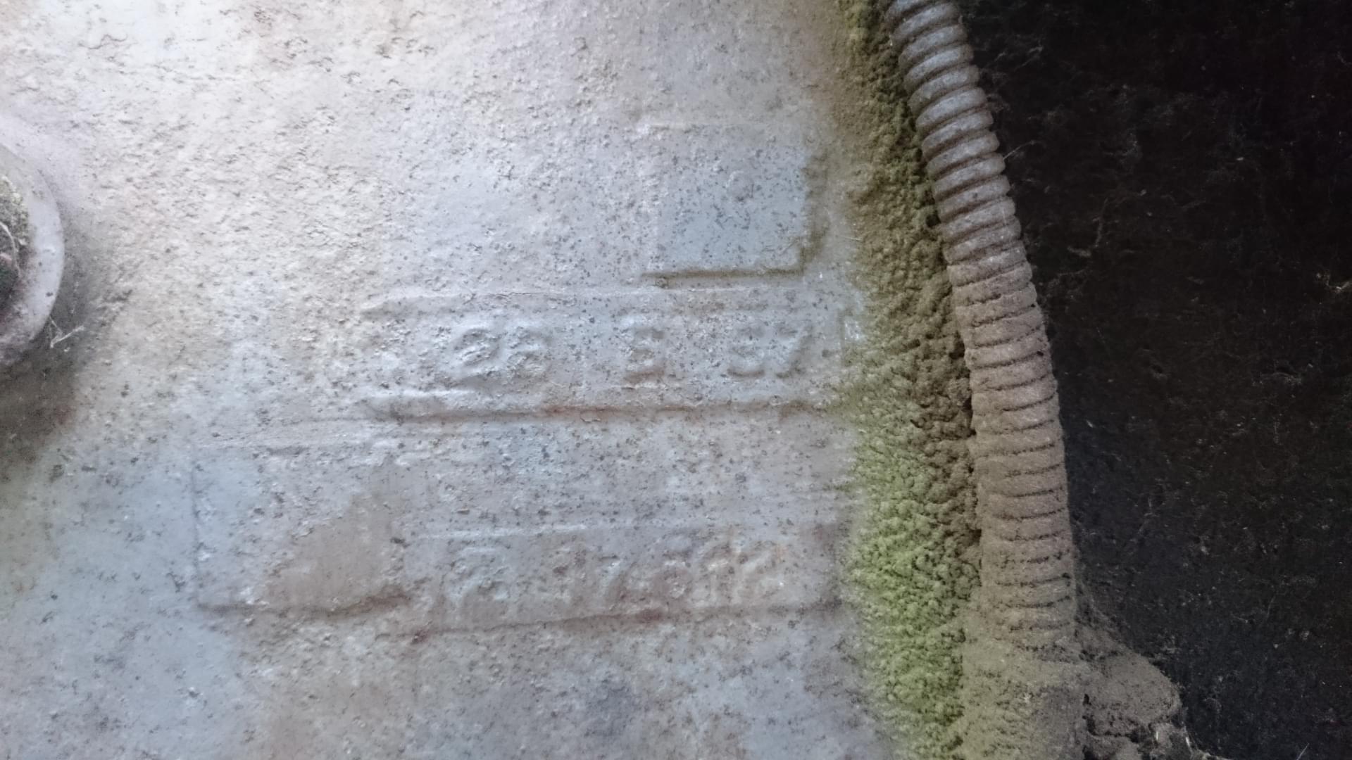

tabliczka jak tabliczka , sprawdź czy numery zgadzają się ze skrzynią biegów
Rafic
Posty: 15
Rejestracja: 17 wrz 2015, 23:05
RE: Zetor 25
Post autor: Rafic »
Numery na tabliczce silniku i skrzyni takie same jak w dowodzie

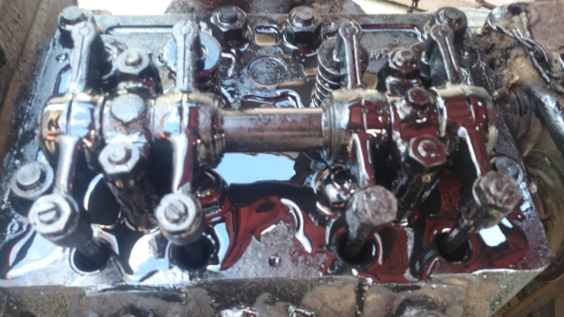

Mam jeszcze pytanko do was ciągnik stał 10 lat nie odpalany z podwieszonymi zaworami. Próbowałem go odpalić, ale nic z tego nie wyszło. Przy kręceniu rozrusznikiem puszcza czasem dymka, ale dym czasem leci też z kolektora ssącego. Co to może być? Czyżby zawory ssące były lekko otwarte? Czy wtryski zapiekły się? Pompa podaję bynajmniej do wtryskiwaczy.

Jak masz ściągniętą pokrywę zaworów, na początek możesz bez wysiłku sprawdzić czy zawory pracują.
Rafic
Posty: 15
RE: Zetor 25
Post autor: Rafic »
Zawory pracują, ale martwi mnie pompa, gdyż jak odpowietrzyłem wszystko i odkreciłem lekko przewód od wtrysku to moim zdaniem powinno być większe ciśnienie. A to tylko lekko leci.

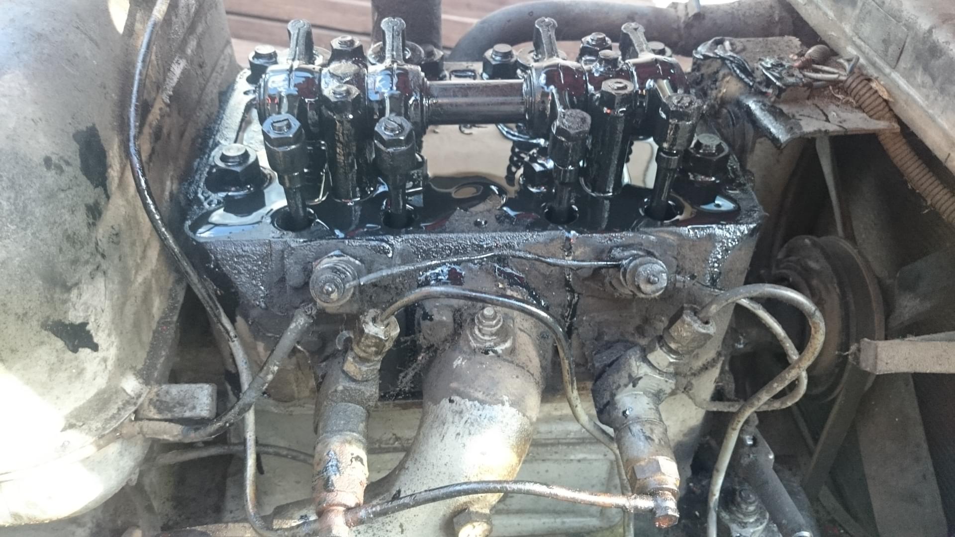

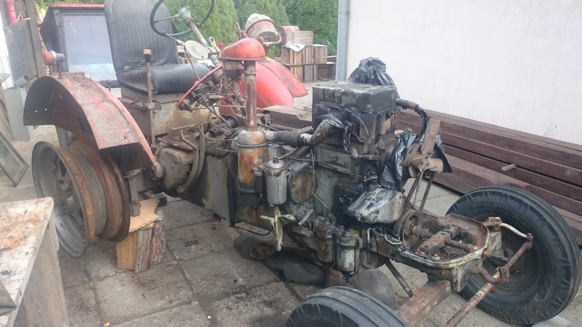

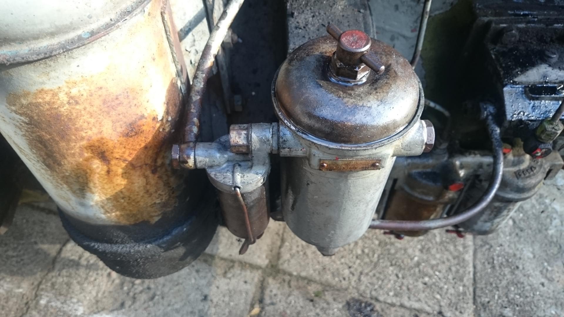

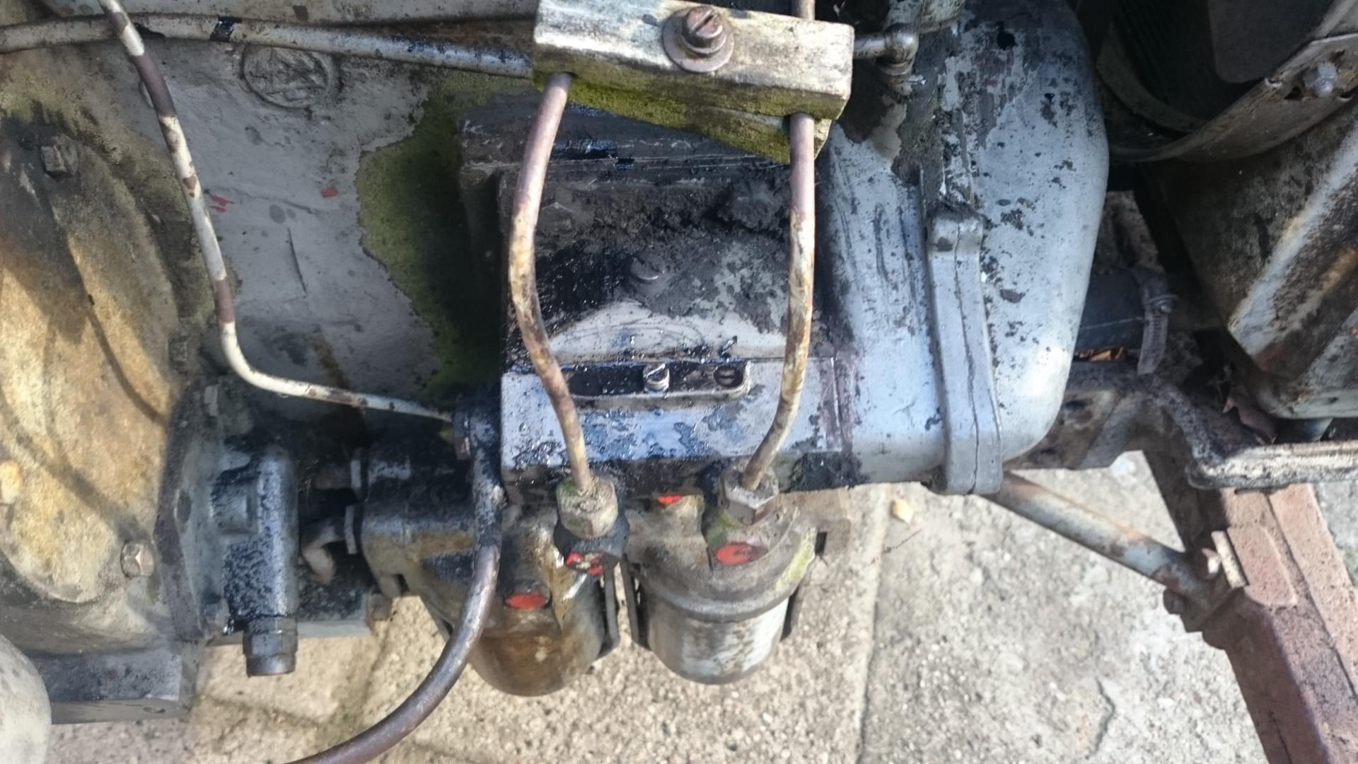

Ogólnie pompa wyjęte już razem z wtryskami i komplet wysłany do regeneracji. Końcówki wtrysków strasznie zabite. Gdy pompa powróci trzeba będzie działać dalej.
Kilka
fotek
Obrazekg]Obrazek[/URL]

No po zdjęciach widać już teraz ze sprawa zetorka wjechała na szerokie tory .
Życzę fajnych wrażeń z remontu.
