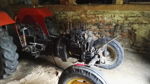

Właśnie rozpocząłem remont mojego ursusa. Większość prac zamierzam wykonać samodzielnie- będzie to mój pierwszy remont ciągnika, więc robiąc go będę się uczy na własnych błędach... Wszelkie wskazówki są mile widziane... Niestety wiele śrub i nakrętek bardzo trudno odkręcić.

Zanim urwiesz śrubę pomyśl by nie mieć jeszcze więcej kłopotów. Dopasuj dobry klucz. Jeśli stwarza duży opór, podgrzej palnikiem. Jeśli jest to nakrętka, przetnij przecinakiem. Odwiercanie urwanych śrub to już ostateczność i wymaga dużego doświadczenia i precyzji. Czasami pomaga wd lub cx. Pośpiech jest tu nie wskazany.
Posty: 2737
RE: Ursus c328 - Remont kapitalny
Dokłądnie jak przedmówca napisała. Dużo cierpliwości do opornych śrub i jak nie ma konieczności to nic na siłę, bo jak urwiesz, albo obrobisz nakrętkę będzie więcej kłopotu. Mój 'rekord' to 3 dniówki na odkręcenie tylnego koła w Bocianie i kolejne 2 na zdjęcie piast *flower*
Może się też okazać że aby odkręcić jedną złośliwie niedostępną śrubę, bedziesz musiał specjalnie dokupić albo dorobić klucz...
