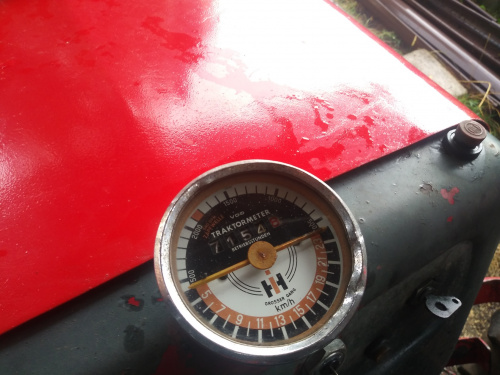

Witam ,nareszcie trafiła mi się okazja i kupiłem oryginalny ciągnik jakim jest McCormick 432 ,w ciągniku założony jest jakiś inny rozrusznik i zgrzyta podczas odpalania tak jakby coś było źle spasowane. Dziwne jest też ,że świece praktycznie za każdym razem trzeba grzać i to dosyć długo bo inaczej nie odpali... Pod wieczór dodam zdjęcia ,a może ktoś z was ma taki rozrusznik lub wie z czego pasuje?
Załączam zdjęcia:
