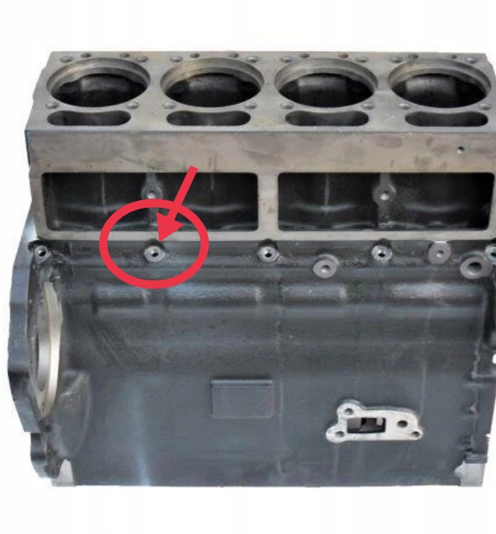

Witam a do czego służą te śrubki na śrubokręt płaski z boku bloku silnika załączam zdjęcie

Witam,
jak się dobrze domyślam, jest to zaślepka otworu technologicznego magistralii olejowej, tzn. pod tą śrubką znajduje się kanał przez który przepływa olej do czopów wałka rozrządu a następnie do czopów wału korbowego.
