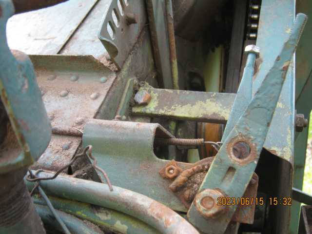

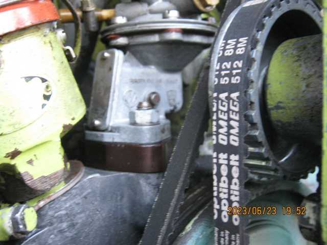

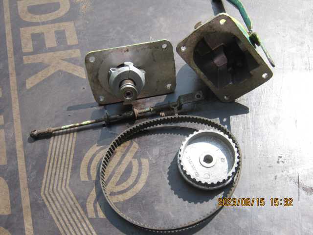

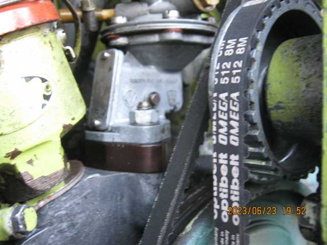

Kombajn jezdzi, silnik ładnie pracuje ale nie dziala regulator obrotow silnika bo jest odlączony. Poprzedni własciciel zrobil manetke na prawej poręczy i podczas pracy caly czas sterowal obrotami. Regulator rozebralem i okazalo się , ze jest w bardzo dobrym stanie.Pasek zębaty ma zbyt drobne zeby i długosc 525. Czy moze ktos zna wymiary paska zebatego do napędu regulatora?
Na razie kombinuje jak to powinno byc podlaczone i wyregulowane. Oryginalna manetka gazu jest odłączona i ma wspawany jakiś karbowany drut.
Chetnie zobaczylbym zdjęcie jak to powinno wygladac.
To są dopiero pierwsze usterki jakie zauważyłem, pewnie bedzie więcej.

co do pręta, to pewnie go ktoś wspawał, bo orgianalne ząbki nie trzymały dźwigni i obroty samoczynnie spadały, a pręt miał przytrzymywać tą dźwignię

Jak będę miał chwilę to mogę zrobić zdjęcia, tylko nie wiem czy coś będzie widać w stodole.

Karbowany pręt byl przykrecony dwoma srubkami co jest dobra wiadomoscią, ze poprzedni rolnik nie miał spawarki. Posiadał za to sprawna smarownice i czas do smarowania, nawet tam gdzie trzeba zdjac pokrywy aby miec dostep do kalamitek jest swiezy smar. Linka gazu wyglada jak oryginalna i jest zakonczona haczykiem. Manetka gazu ma trzy polozenia na zatrzasku co chyba bedzie: wolne obroty, obroty dojazdu na pole i obroty pracy. Musze teraz obliczyc przelozenia silnik-młocarnia i ustawic regulator na takie obroty by uzyskac ok 1000 obr/min na mlocarni?

Tak jest u mnie, raczej nie było nic modyfikowane

Dziekuje za zdjecia. W Twoim columbusie sterowanie silnikiem to ładne odlewy , a w moim to juz uproszczone blaszane elementy. Powoli otrzymuje zamowione czesci jednak pasek zebaty napedu regulatora obrotow ma zbyt wysoki profil zebow. Pasek za 26 złotych dziala i regulator utrzymuje dobrze zadane 3000 obr/min ale pewnie szybko sie zużyje. Znalazłem oferte oryginalnego paska VW122135171A za 111 euro :shock: .

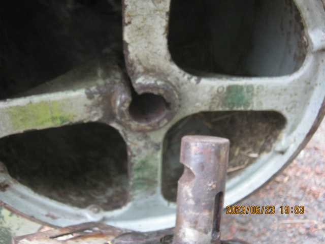

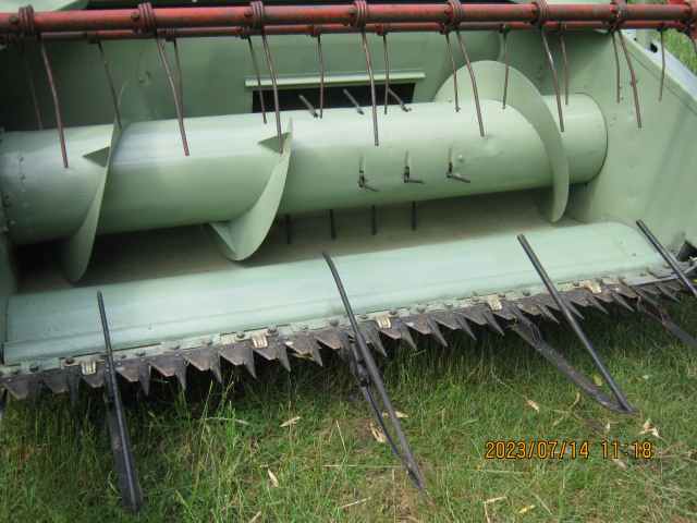

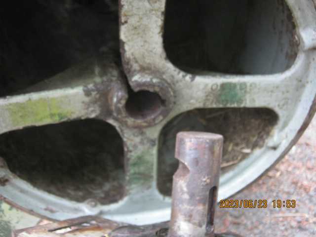

Rozebralem juz heder aby pospawac laty w podlodze , ciezko bylo wymontowac bęben nagarniajacy zboze. Z lewej strony, oś bębna jest na klinie i jest zacisnieta sruba z nakretka . Wyciagnac oś można dopiero po wyjęciu sruby bo ośka ma wyzłobienie podobne do zamocowania korby pedału w rowerze. załaczam zdjecie może sie komus przyda.

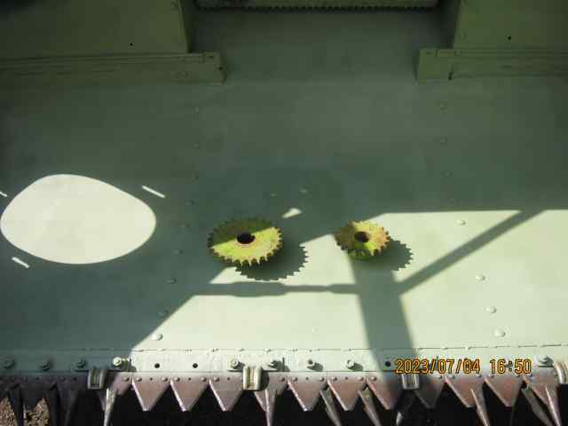

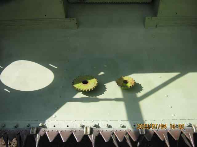

Podloga hedera byla pogięta i miejscami przetarta, więc wymienilem całą podloge. Udalo mi sie zdobyc koła łancuchowe do zmiany obrotow młocarni.
Koło 20 zębow na obroty młocarni ok.1330 U/min do owsa i koło 28 zębow - 950 U/min do zbioru gryki. Zniwa coraz blizej , a ja dopiero kupilem podrecznik kombajnisty :)

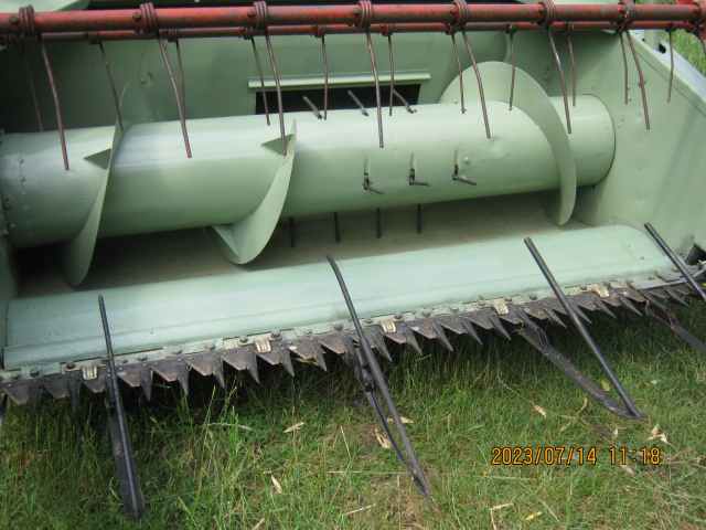

Kombajn prawie przygotowany do zniw. Zużyte paski klinowe wymienione na nowe zamienniki, nowa podloga hedera i nowa podloga gardzieli, poprawiony bęben nagarniajacy i ustawiona szczelina na 10mm.
Gryka ,wsiana w fatalnie poorane pole (skłębiona darń), poradzila sobie i nawet wyglada dobrze. Gryke posiałem rzutowo i przejechalem po tym glebogryzarka aby jakos wymieszac nasiona z kawałkami darni.
Owies posialem tez rzutowo w dobrze przeorane na glebokosc 15cm pole i kilka razy zbronowałem.
Ciekawe czy beda jakies zbiory z takich eksperymentalnych-nobiarskich upraw ;)

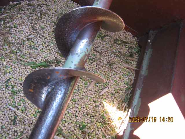

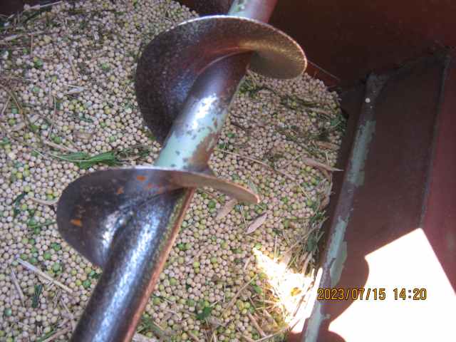

Odpalalem kombajn i tak sobie jezdzilem po dzialce i nagle jakos tak wjechał w niedojrzaly groch i wymlocil z 60 metrow kwadratowych uprawy.

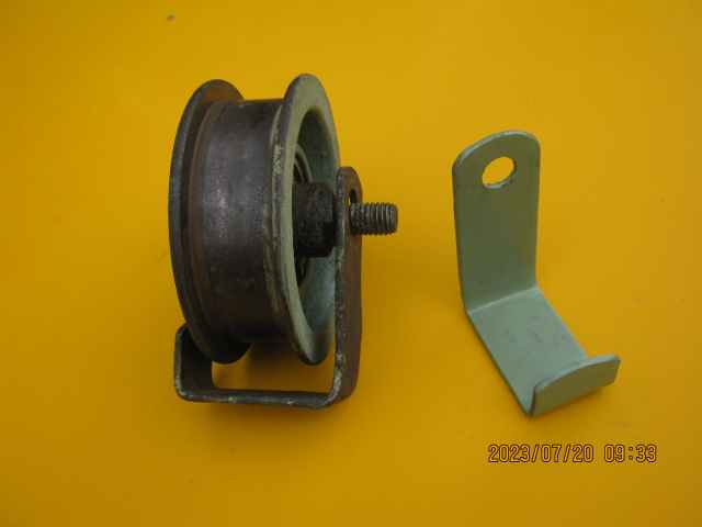

Pierwsze zniwa zaliczone i pierwsza awaria: spadl pasek napedu hedera. Mechanizm napinania paska ma luzy i to byla chyba przyczyna.
Groch troche zasmiecony. Czy to wina przymkniecia przeslon wentylatora?

Groch jest ciężki - większy wiatr daj. Nie masz połówek wiec szczelina na klepisku jest dobra.
Masz zielone groszki i ciężką słomę - u mnie się tak działo jak nie był jeszcze dostatecznie suchy łubin. Mokra słoma nie dawała rady wyjść na sitach i blokowało przez co leciał brudny materiał. Poczekaj jeszcze, większy wiatr i będzie lepiej.

Albercik pisze: 17 lip 2023, 7:51 Groch jest ciężki - większy wiatr daj.
Tak zrobie i nastepnym razem będe kontrolowal co leci do zbiornika i co wylatuje za kombajnem aby robic poprawki ustawien.
Pasek napędu hedera spadl bo byly duze luzy na prowadzeniu koła napinajacego i nie bylo tam zabezpieczenia z giętego płaskownika. Łatwo było to dorobic, identyczne koło napinajace jest w napędzie slimaka wysypu.

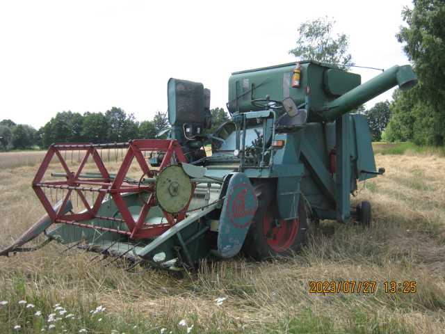

Zniwa na pólmetku, została jeszcze gryka. Kombajn Columbus rewelacja :) . Młóci czysto, łatwa obsluga i z silnikiem żadnych problemow, pali od jednego obrotu. Kierowniczka gospodarstwa szybko opanowała sztuke jazdy kombajnem i polubiła żniwowanie. Zbiory: dwa prawie pełne bigbagi owsa, bigbag żyta i ponad 100 kg grochu. W planach piec na owies i rozbudowa gospodarki. Nie bylem przygotowany na takie ilosci i na podworku pojawił sie Cyklop 214 do rozładunku bigbagow z przyczepki samochodowej :) . Cyklop troche cieknie, ramie opada ale działa i był tani , kupiony z sąsiedniej wioski.
