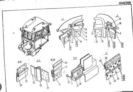

Na czym polega przesuwanie dzwi w kabinie puszka chodzi jak wyglądał mechanizm przesuwający dzwi?
Borekk17
Posty: 448
Lokalizacja: Dzierżoniów
Re: Kabina puszka
Post autor: Borekk17 »
W dolnej prowadnicy jest rolka z tworzywa zamiennie można tam założyć jako rolkę łożysko kulkowe 608 i drzwi można przesuwać jednym palcem

A w górnej też jest?
Borekk17
Posty: 448
Re: Kabina puszka
W górnej nie ma żadnej rolki

To tylko na dole jest jedna rolka
Mógł by ktoś podesłać jak to wygląda

rysunek
Majster90
Posty: 410
Rejestracja: 25 sie 2022, 14:58
Re: Kabina puszka
Post autor: Majster90 »
Tutaj 28 to jest rysunek tego mechanizmu?
Borekk17
Posty: 448
Re: Kabina puszka
Tak

jeśli ktoś ma ten mechanizm w swojej kabinie to niech wyślę zdjęcie :)
Posty: 689
Re: Kabina puszka
U mnie w drzwiach w c-4011 na dole są dwie pary metalowych rolek a u góry jest jedna plastikowa

Jednak są dwie rolki na dole i powinno być jeszcze coś chyba do góry
Borekk17
Posty: 448
Re: Kabina puszka
Rozebrałem mnóstwo tych kabin i w jednych dolne wózki są na jednej rolce a w drugich na dwóch roklach u góry hest przeważnie tylko tulejka z tworzywa bo rolki jako takiej oryginalnie jeszcze nie trafiłem
