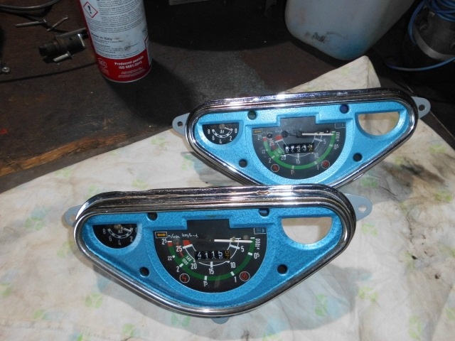

Re: Majorek Sławka.
Co to za wskaźniki?
Re: Majorek Sławka.
Wygospodarowałem kilka godzin dla siebie.I wyremontowałem sobie dwa wskaźniki.Są to typowe obudowy zetorowskie...tak tak zetorowskie wersji drugiej,bo różnią się tymi głównymi cyferblatami.W oryginale są malowane szarym młotkowym a ja sobie zrobiłem niebieskim młotkowym.Wskaźnik ciśnienia powietrza jest też nowszej wersji,a wkład obrotomierza Made in France by Jaeger,o których wspominałem w Twoim temacie Paweł.Obudowy oczywiście również z demontażu wyglancowane do czystej blachy i pomalowane oryginalnym odcieniem.Wystarczy teraz uzbroić w temperatury i można montować.
Oczywiście w Ursusie C350 zamontuję taki standardowy jak był w C-4011 i Zetorach od początku produkcji.
Posty: 12755
Re: Majorek Sławka.
Myślałem, że to jakaś taka kolorystyczna eksportowa niespodzianka :) Ładnie się prezentuje :)
Posty: 363
Re: Majorek Sławka.
Byłbym ciekaw, jakby Ursus C-350 wyglądałby ze wskaźnikami, które mają cyferblat w kolorze niebieskim młotkowym i francuski obrotomierz.

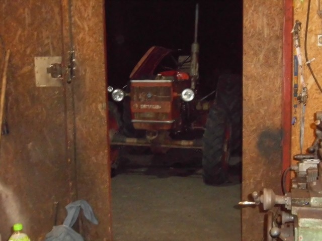

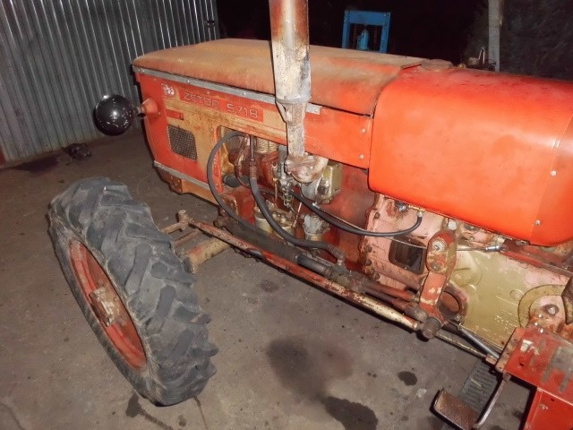

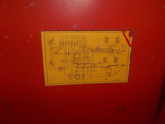

Zetor Grzesława dzielnie pokonał wiosenne prace polowe od włókowania do zasiewów.Na czas odpoczynku stanął u mnie,gdzie zrobiłem całą instalację elektryczną od podstaw.Kabina została zdjęta i teraz będzie to model 5545 lub 5745.Błotniki standardowe z C-360 odebrane z piaskowania i czekają na drobne naprawy blacharskie typu spawanie pęknięć i zbędnych otworów.Po tym zostaną rzucone w podkład i na traktor.Na razie będzie śmigał w tej formie.Na cukierkowy lakier przyjdzie czas.
