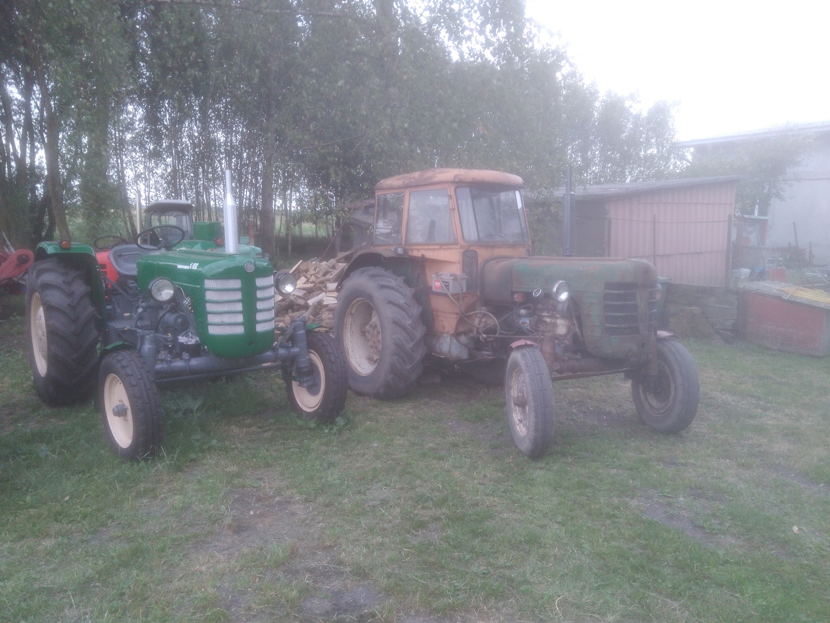

Po 40 minutach kluczenia po wiosce, dzięki wskazówkom właściciela, trafiliśmy wreszcie na podwórko. Traktor stoi, wyglądem nie odbiega od zdjęć z ogłoszenia. Sławek z nożem w ręku sumiennie oskrobywał newralgiczne punkty, gdzie pod syfem mogą być pęknięcia korpusów. Nie stwierdzono żadnych. Duży plus. No to próba rozruchu. Zapalił od pierwszego. Silnik chodzi równo, trzyma zadane obroty. Pompa ładnie podaje paliwo. Niestety ciśnienia oleju brak, trochę dmucha z korka wlewu oleju. Ale idealnie nie miało być. Miało być dobrze. Baza wyjściowa pod względem zewnętrznym przyzwoita. Czas na jazdę próbną. Wsiadam lekko ruszam, żeby sprawdzić czy hamuje. Zero reakcji. To już wiadomo, że trzeba ostrożnie jechać. Wyjeżdżam na drogę asfaltową, próbuję po kolei biegi. Wchodzą lekko, sprzęgło bierze wysoko, ale łagodnie. Trzeci bieg - pojawia się miarowy stuk - tryb do wymiany. Zrobiłem rundkę na wszystkich biegach i wróciłem na podwórko. Układ kierowniczy zmasakrowany, niesamowicie ciężko się kręci. Przednia oś to samo, nakrętki od półosi powypadane leżą nad czopami. Ostatnie oględziny całego pojazdu, zaglądam na tabliczkę pod deską rozdzielczą - rok produkcji 1966. Otwór w desce rozdzielczej pod linkę odprężnika. Wszystko pasuje. Żegnamy się i wsiadamy ze Sławkiem do samochodu. Wymieniliśmy spojrzenia, pytam: "Co myślisz?". Sławek ze swoim wyrazem twarzy, typowym dla sytuacji opanowanych: "Damy radę". Tego samego dnia wpłaciłem zaliczkę.
Tydzień później traktor trafił na podwórko Sławka. Przybycie mojego wyczekiwanego ciągnika wyglądało jak wielkie wydarzenie. Na jego powitanie dotarł nawet przyjaciel Krzyś z Brodnicy. Osobiście zjechał nim z lawety. Dalsze oględziny, jazdy próbne, pamiątkowe filmiki i wreszcie traktor stanął w oczekiwaniu na swoją kolej, by znaleźć się na warsztacie. A kiedy to nastąpi, czas pokaże. Nie ma co ukrywać, wszystko zależy od stanu gotówki. Zrobić można w każdej chwili, ale kupić już niekoniecznie. Najważniejsze to znaleźć bazę do remontu. A to już jest.
Także moi Drodzy, nie będzie to w tym momencie temat stricte remontowy. Coś tam się już wydarzyło, więc w miarę możliwości i czasu Wam to przybliżę. Na ten moment bardziej jednak się skupię na pokazaniu niuansów i ciekawostek związanych z konstrukcją i zmianami wprowadzonymi z biegiem lat. Pokażę swój zbiór części, które wykorzystane zostaną przy renowacji. Pochwalę się literaturą i innymi archiwami, które unaocznią pewne fakty. Jeśli ktoś się czuje rozczarowany, to mi przykro, zapraszam później :D A innych zapraszam do śledzenia. Poniżej wrzucę zdjęcia z przywozu traktora. Przepraszam, że są za "mgłą", ale miałem zakurzony obiektyw aparatu.

Na masce masz resztki napisów. Może uda się zmierzyć wielkości, rozstaw liter oraz samo rozmieszcze napisów względem brzegów maski, początek , koniec, wysokość od krawędzi itp.

Gratuluje kolejna czterdziestka do uratowania i fajnie ze i moja tam stoi na zdjęciu super taka fotka będę śledził temat zwłaszcza ze stoi u Sławka trafiła w dobre ręce brawo 😀😀

Ta zielona bez kabiny to chyba Szybkiego sprzęt?

Powodzenia :) Maska chyba oryginał. Układ na 2 drążki a dołożony poprzeczny drążek?
