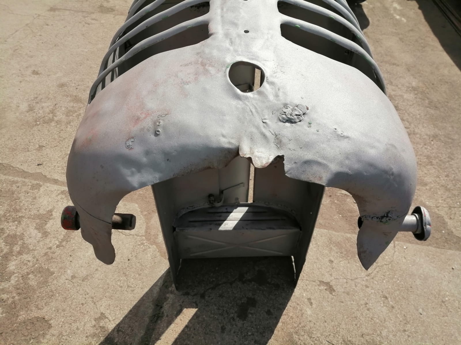

Tył się wciąż myje a w międzyczasie maska. Ale jest slabawa..

Maska po blacharce:
Obrazek
Obrazek
Obrazek
Obrazek
Obrazek
Obrazek
Obrazek
Posty: 12261
Re: Zetor 3011 Major 1962 - pierwszy projekt
Maseczka pięknie wyprowadzona. :)
