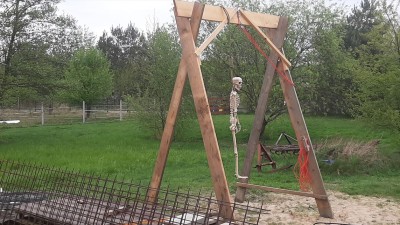

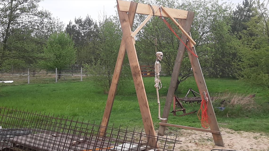

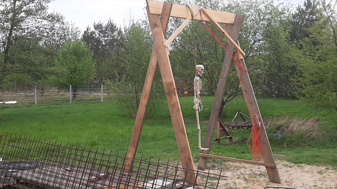

Super, niech więc będzie jak jest. Na razie zbudowałem prymitywną ramę do podniesienia kabiny i testuję jej wytrzymałość.

Pierwsze podejście do kabiny zakończone porażką. To znaczy brama i podnośnik zadziałały bezbłędnie. Wywindowałem kabinę pod same niebo i wjechałem pod nią ciągnikiem. Potem delikatnie zacząłem opuszczać kabinę na ciągnik celując w miejsca mocowań. I tu porażka. Z wszystkich 6 miejsc jedyne co pasuje to otwory na jednym błotniku. To znaczy tak:
Spasowałem dwa tylne otwory na prawym błotniku z kabiną, potem oparłem kabinę na przednich otworach prawego błotnika. I na tym się skończyło. Gdy kabina opierała się o miejsca mocowań na prawym błotniku (przednie i tylne otwory sie pokrywały) to prawy przedni słupek kabiny był jakieś 8 cm za wysoko i 5cm na prawo i jakieś 3 cm do tyłu od prawego słupka przykręconego do traktora. Z lewej strony jeszcze gorzej. Lewe mocowania kabiny do błotnika są jakieś 8cm na prawo od otworów w lewym błotniku, a lewy przedni słupek kabiny jest już zupełnie obok i za wysoko.
Myślałem może że dałoby się poluzować błotniki na śrubach mocujących do mostu ale nie, za dużo tego. Błotniki musiałyby przesunąć się w sumie o jakieś 10 cm do siebie i zostać przekręcone tak aby przód błotnika poszedł do dołu (albo tył do góry) o minimum 4 cm. Przekręcenie dałoby się pewnie załatwić jakoś podkładkami ale przesunąć do siebie to już się tyle nie da - nie ma miejsca. No chyba żeby je pochylić do siebie podkładkami, i podoginać do blach pomostów.
To chyba była oryginalna kabina od tego traktora, ale poprzedni właściciel wymienił całą blacharkę na C-330, a chyba jednak geometria C-328 była ciut inna. Raczej nie da się łato\wo przerobić geometrii mocowań kabiny aby pasowała do tego traktora, w każdym razie na szybko pomysłu nie mam. A prace rolne czekają ("Siać trzeba, sama Polską gęby nie wyżywisz" :D) . Poczekam na wasze pomysły i podpowiedzi i wrócę do tematu kabiny później. Na razie traktorek będzie robił bez zadaszenia, a kabina poczeka na koncepcję.
Brama póki co zostaje do wieszania szkieleciora. Tylko wywalę tę nylonową linkę z podwójnymi bloczkami - strasznie ciężko chodzi. Kupiłem wciągarkę 500kg ze stalową liną, tylko trzeba skombinować dwa bloczki do poprowadzenia tej liny.
