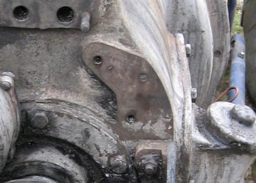

Mam takie pytanko do Was. Otóż w naszym Zetorku koło pasowe na wale korbowym jest podwójne i z tego wynika że napęd na pompę wody i na prądnice powinien być chyba realizowany oddzielnymi paskami klinowymi. No i teraz moje pytanie. Skoro są dwa to jak naciągnąć pasek od pompy wody? Czy tam powinno być koło pasowe od pompy jakieś z regulacją?
Bo prądnica to wiadomo, że można napiąć za pomocą nastawiania podstawy prądnicy - ale tez mam z kolei do tego pytanie. U mnie są 3 otwory w miejscu owej podstawy. Więc jak na 3 śrubach może wyglądać płynna regulacja ? Troszkę mi to nie pasi.

Dzięki. My chyba narazie założymy na jeden pasek bo nie wiem czy to koło pasowe się nadaje do uratowania od pompy. A jak z tą podstawą prądnicy? Ona jest przykręcana na 3 śruby ? Więc jak się to reguluje ? Bo rozumiem, że jeden otwór jest zwykły na śrubę a drugi podłużny i umożliwia regulację - a trzecia śruba ?
