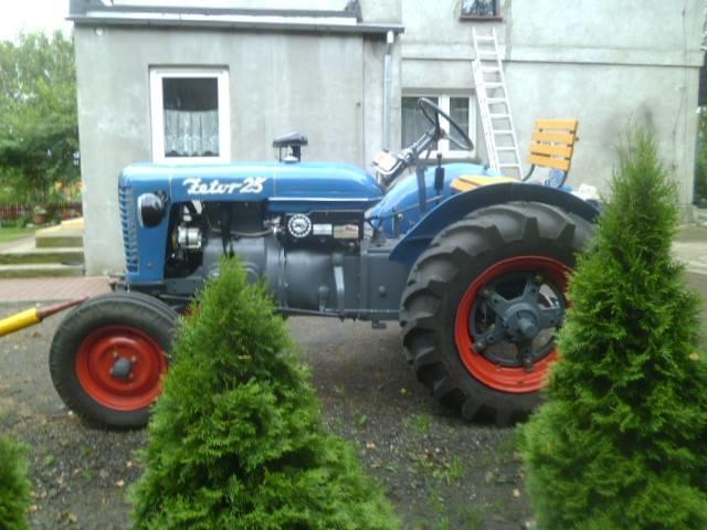

Obrazek Obrazek Obrazek
RE: Majorek Sławka.
Pomalutku zbliżamy się do końca.

Ładna sztuka :) A blacharka jaki kolor?
Wersja typowo transportowa widzę powstaje, bez wałka WOM :) Były też takie.
Siedzenie obniżasz?

RE: Majorek Sławka.
Obrazek Obrazek

Piękny jest :)
Wydech oryginalnie był taki krótki? Czy będzie wyprowadzony do tyłu:?
RE: Majorek Sławka.
Wydech tymczasowy i jeszcze parę rzeczy będzie zmienionych i poprawionych.

Ładny niebieski Zetorek 25A. Dlaczego nie ma podnośnika z wałkiem i dlaczego zamiast oryginalnej kierownicy jest od innego Zetora? Na przyczepie nowy nabytek RJS z przyczepką? Jeśli go kupiłeś, gratuluję. Czekam na relację z nowym projektem.
drandrzej
Posty: 2016
Rejestracja: 29 paź 2007, 23:28
RE: Majorek Sławka.
Post autor: drandrzej »
na przyczepce to na MF-70 wygląda raczej .a resztę w zetorku pewnie Sławek uzupełni ...
fajna robota
RE: Majorek Sławka.
Na przyczepce MF-70 z przyczepką.

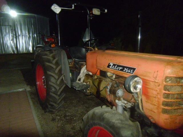

W Zetorku 25 nie będzie podnośnika i wałka.Tak go złożyłem,pomalowałem i nic nie będę zmieniał.Wydech będzie tylko jeszcze dolny a nad kierownicą się zastanowię może kiedyś,jak zdobędę w idealnym stanie oryginalną.Tematy majorkowe powracają po długiej przerwie.Wolno bo wolno rusza projekt hot-rod.A tymczasem Zetor 3545 dostał nowy akumulator 125Ah,rozrusznik szybkoobrotowy i alternator Valeo 90A.Skodoski alternator wyzionął ducha a regeneracja jego stała się nieopłacalna.Niebawem fotki.

A nie myślałeś założyć oryginalnej prądnicy w miejsce alternatora skoro się posypał?
RE: Majorek Sławka.
Nie.Ja jednak lubię mieć to ładowanie takie jak powinno być...na prądnicy na wolnych nie ładuje...a ja używam tego ciągnika praktycznie co dzień...a akumulatora też jakby nie było szkoda tym bardziej nowego...przez tamten alternator akumulator mi dwuletni po zimie zdechł...Oryginalną prądnicę mam w Zetorze 2011 i wystarczy...i akurat ten traktor najmniej pracuje.W przyszłości jak zdobędę znów alternator taki jak w niebieskim Majorku nowy to tu powrócę do tego co było Pal Magneton 42A.I wystarczy ale musi być nowy...bo tu miałem używany i się skończył...co by nie było ponad dwa lata u mnie chodził.

No też racja. Chociaż akurat u mnie zawsze ładuje na wolnych obrotach - tak naprawdę kontrolka zaczyna się żarzyć i zapala się dopiero jak gaszę :)
