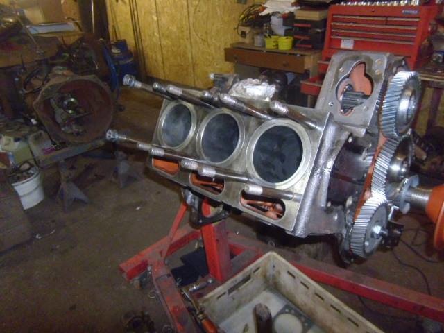

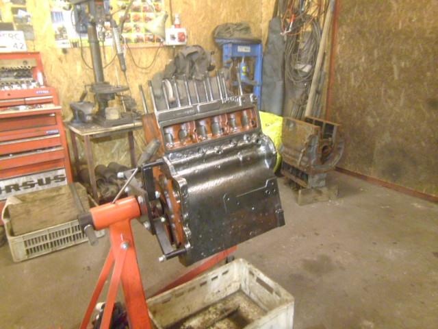

Robota posunięta do przodu.Wał,wałek rozrządu,wałek pompy wtryskowej oraz rozrząd już na swoim miejscu.Dziś wrzucę tuleje.Tłoki z korbami nie wiem,bo jeszcze nie mam zmontowanych.I zabieram się za drugi.Zdjęcia niebawem.

Układ korbowy i rozrząd prawie gotowy.Tuleje osadzone były w niedzielę i tłoki z korbami też poskładane.Za niebawem wrzucę tłoki z korbami do tulei i może jeszcze dziś wieczorem będą nowe zdjęcia.Tymczasem.

Zakończyłem na dziś układ korbowo-tłokowy.Pompa oleju również już na miejscu.Jutro ciąg dalszy.I kolejne fotki.
