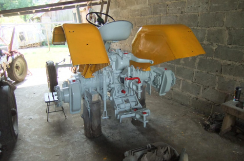

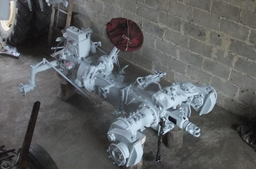

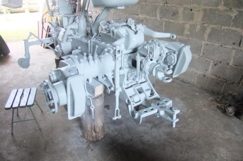

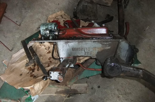

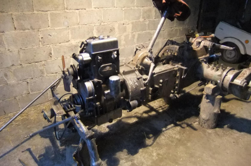

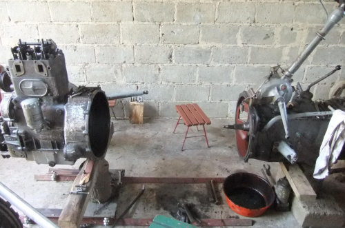

Jakoś idzie *clap* na żniwa trzeba zdążyć :)

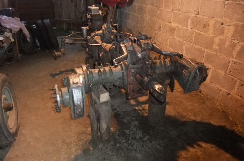

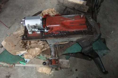

Zero luzów na bolcu osi, wcześniej było nie ciekawie
Zostało założone nowe koło pasowe i symering

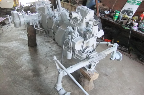

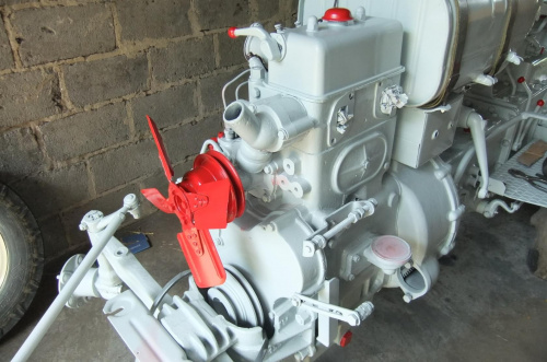

Tłoki na miejscu :p

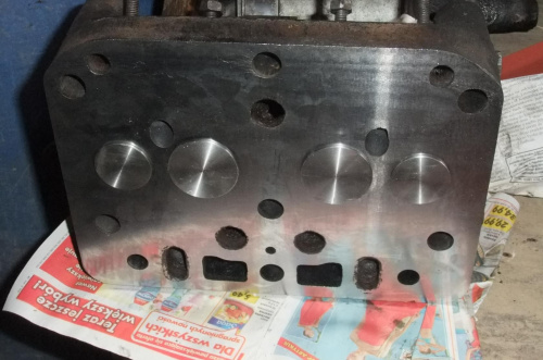

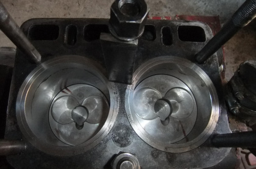

Głowica po regeneracji
Skręcamy i jedziemy dalej

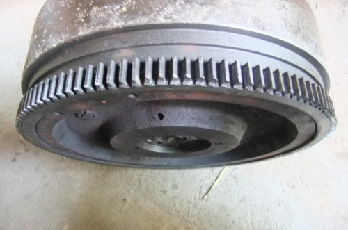

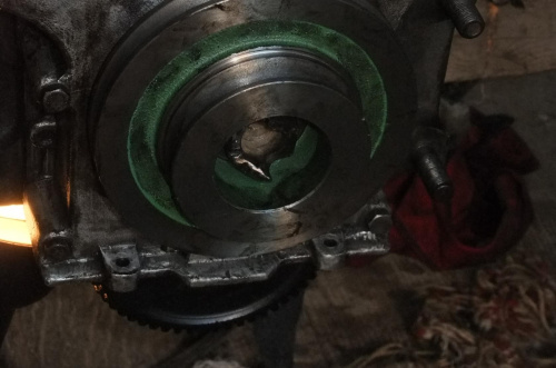

Symering na wale jednak jest ok, wina jest po skrzyni stronie

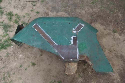

Wieniec był w takim stanie więc został odwrócony
Podnośnik wymiana pompy Zobaczymy jak się będzie spisywać*annoy*
C.D.N.....

Regeneracja głowicy - 210zł

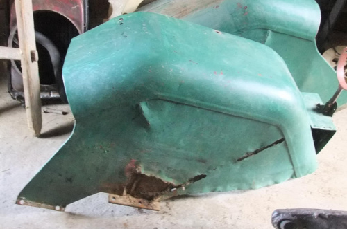

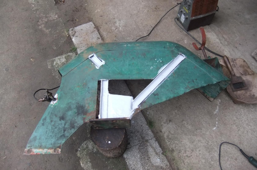

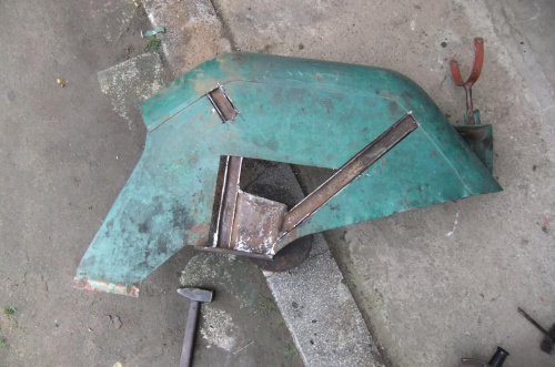

Naprawa hamulców i wymiana symeringów
Naprawa błotników
*hmm*
RE: Ursus C-328 - Remont
No kolego Bartoxc330 miłe zaskoczenie :) Dopiero teraz trafiłem na temat i powiem, że to co widzę bardzo cieszy :) Do żniw mało czasu, ale na koła ciapka spokojnie postawisz, a resztę można zawsze później dokończyć. Widzę przednie błotniki założyłeś, bo wcześniej chyba nie miałeś. Ja też przez chwilę myślałem o tym, bo wali błotem jak się przy...doli na gaz, że hej, ale na razi odpuszczam błotniki przednie :D
Tak trzymaj - z chęcią będę śledził temat *tup* Pozdro.
bartoxc330
Posty: 141
Rejestracja: 26 gru 2011, 18:04
Post autor: bartoxc330 »

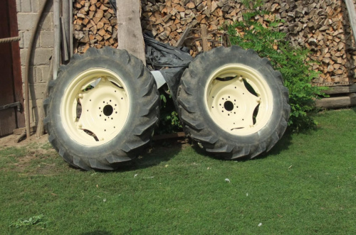

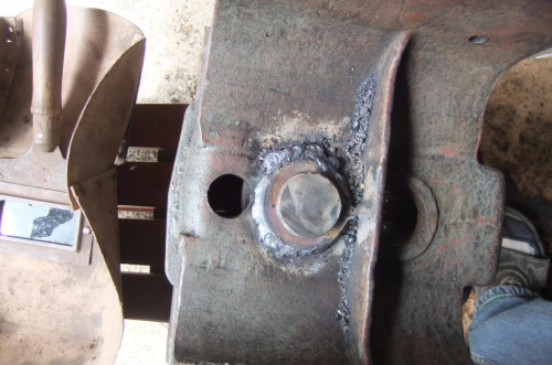

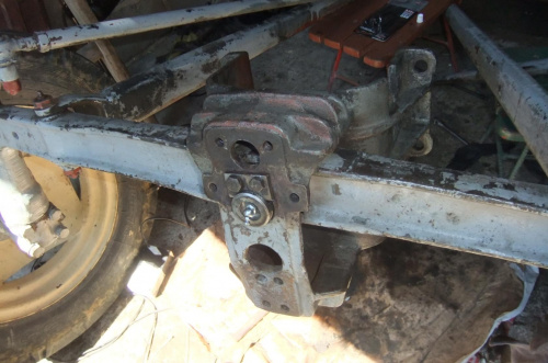

Dzięki kolego za wsparcie i dobre słowo, dzięki tobie i twoim pracą przy twym ciapku staram się lepiej przykładać do pracy przy swoim*annoy* Ciapka nie skończę do żniw w (całości) ale wymalować go muszę bo potem to ani tyle*no* tobie nie dorównam nie mam takiej MOCY :) ale postaram się żeby względnie wyszło*hmm* Co do błotników (przednich) to będą ale nie teraz jak zauważyłeś jedna ze zwrotnic ma czop od c330 bo zwrotnice urwali kilkanaście lat temu, mam kupioną nową ale dziadek na razie nie chce zakładać bo czasu nie ma, jak będę miał założoną oryginalną to błotniki zakładam ( muszę jeszcze te ograniczniki podreperować bo ma taki skręt że opona przytrze o stabilizator, ale to potem się zrobi i pod maluję )

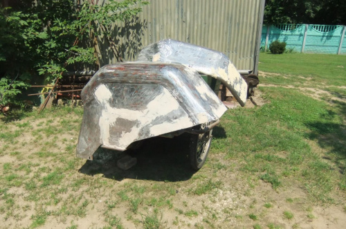

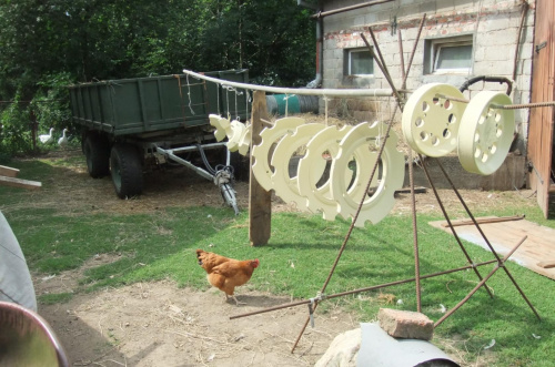

A taki idą pracę *annoy*

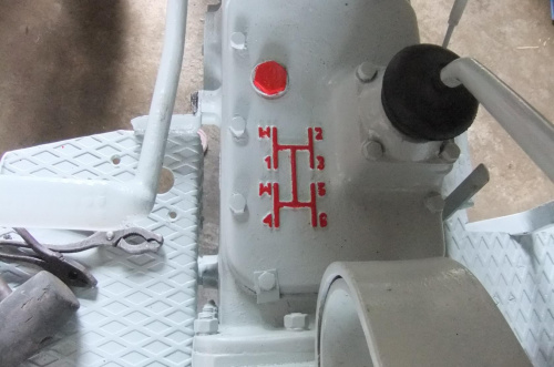

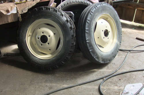

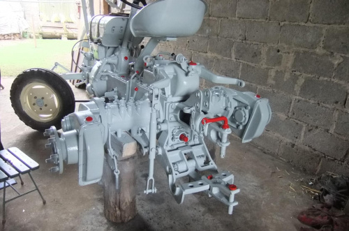

Podkład *yes*

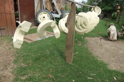

Obciążniki i koła co do obciążników to mam cały komplet ale tyle w zupełności wystarczy*annoy*

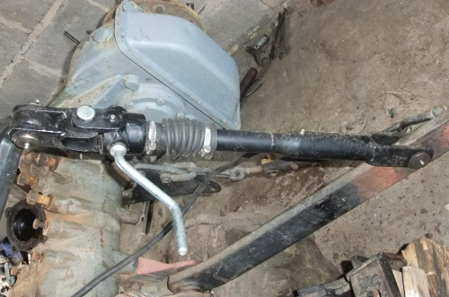

Taki pomysł dziadka, mi się podoba , smarowanie (na w , bolcach wieszaka podnośnika tak szybko się nie wyrobi dziura :D + mój wymysł czyli wąż (guma ze starej pralki skręcona na opaskach żeby kurz się nie dostawał do środka :D
A wy co o tym sądzicie :?

pracy włożone b.dużo ale i efekty widać ,cieszy mnie kolejny odrestałrowany capek ,miłego składania ,fajny petent z gumą -można zkopiować?*sarcasm*

Jakich farb używasz, podaj kod tej do felg.

Patent z gumą jest świetny. Ja mam już tam pełno naklejonego kurzu i jest to denerwujące, więc ja też chętnie skopiuję pomysł ;)
Pozdrów dziadka *tup* no i niech Dobrze Wam sypie w żniwa!
PS. Ta kura igrała ze śmiercią grzebiąc pod takim ciężarem :D

Autorenolak + Utwardzacz (korektor)
Felgi L-87

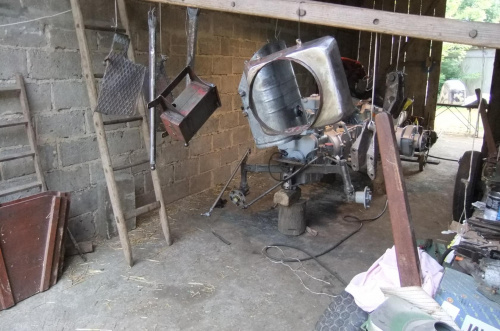

~damber dzięki:) No ta kura igra ze śmiercią*sarcasm* ale moje rusztowanie zostało specjalnie przygotowane (nawet obliczone że ma wytrzymać*clap*taki ciężar*hilarious*

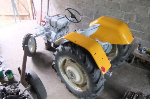

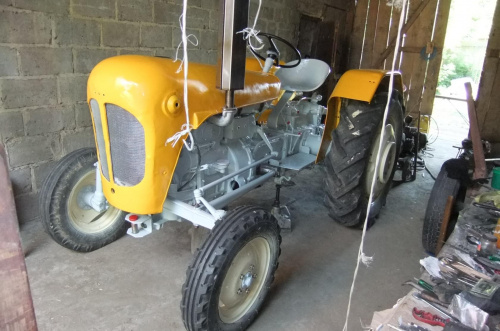

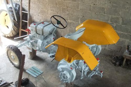

Ciąg dalszy prac*yes*

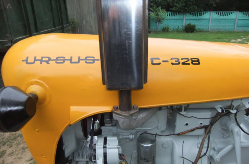

Już w kolorze mam nadzieje że wam się spodoba ( fakt nie jest w swym oryginalnym kolorze ale mi się bardzo podoba*annoy* Ciężko spotkać C-328 w żółtym kolorze , przynajmniej w mojej wiosce :D

Ciekawy pomysl podoba mi sie ,przeciez nie kazdy ciapek musi byc zielony super robota pozdro*sarcasm*

Zgadza sie, odważna , ale taka wesoła stylizacja :)
Zastanawiając sie nad możliwymi innymi kolorami, pomyślałem o czymś zgoła innym. A gdyby tak powiedzmy taki soczysty głeboki granat ? coś z kolorów którymi sie robi perełki z LANZa? srebrne detale...złote? hmm
Generalnie poszukam i odgrzebie jakiś temat o malowaniu, technice, technoligi i materiałach.. :)
To dopiero drugi ciapek, którego widzę w tym kolorze jest fajnie, choć myślałem, że będzie zielony :D
Widać już dużo nie zostało do zrobienia ...

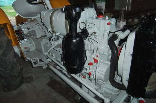

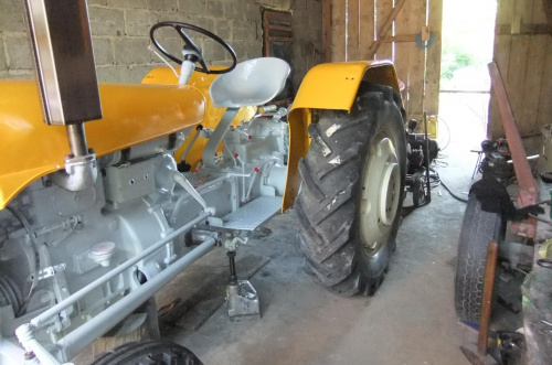

Z silnikiem wszystko ok*yes* Ciśnienie trzyma takie samo*annoy*

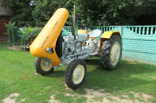

Pierwsza przejażdżka po remoncie ( no po prostu cieszyłem się jak głupi jak bym nim pierwszy raz jechał*sarcasm*)
jeszcze parę elementów brakuje ale da się jeżdzić :D

Pięknie się prezentuje!
Zaszalałeś z tym żółtym, będzie przykuwać uwagę. ;)
Jak dla mnie to korpus jest zbyt jasny bo będzie się łatwo brudzić...ale wygląda świetnie i podoba mi się. *tup*Aż mi wstyd, że u mnie się to tak wlecze, a u Ciebie już Ciapek skończony...

Piękny jest, napis namalowany z szablonu czy wyklejanka?
