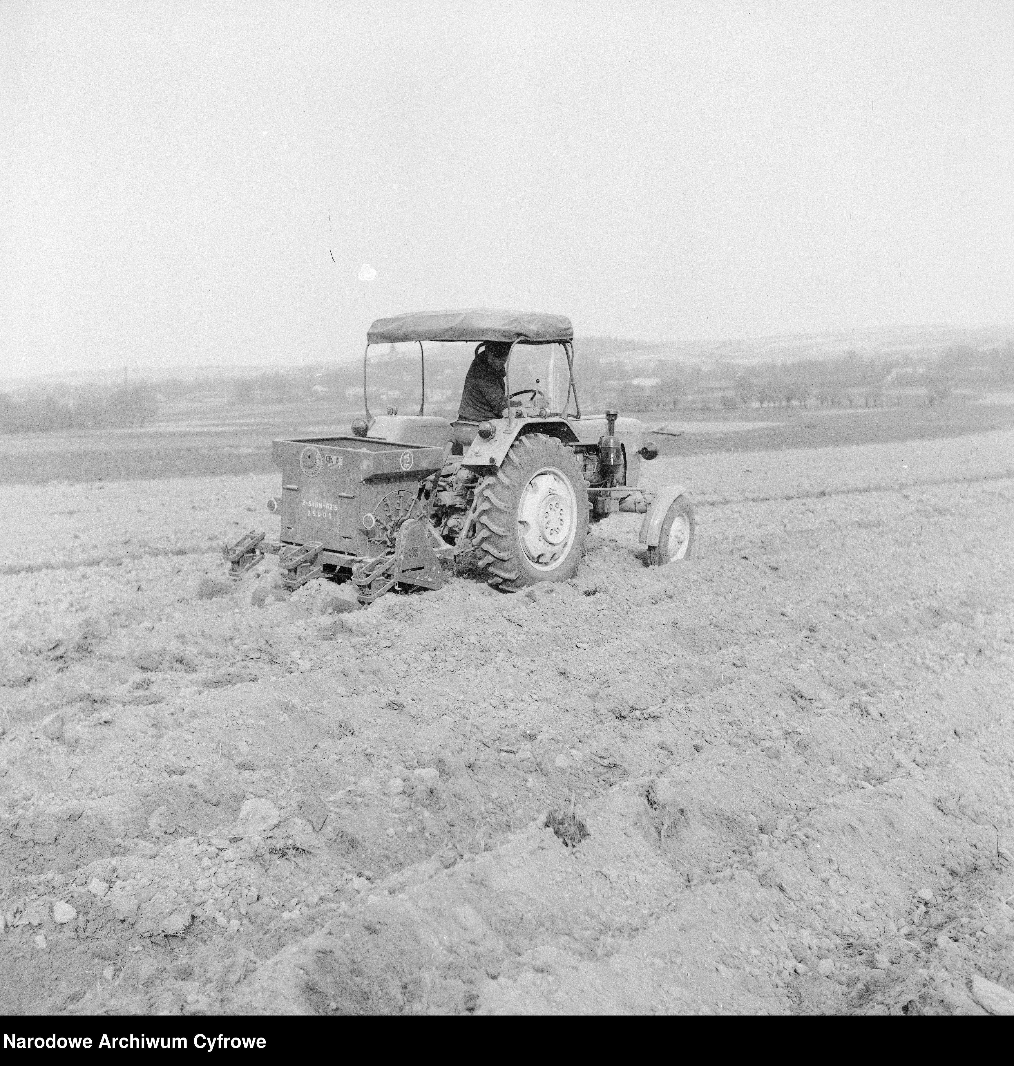

Z tymi lampami tylnymi przydatne informacje w kwestii kierunkowskazów, już może nie tyle w temacie tego ciągnika a w tym że w wolnym czasie zajmuję się modelowaniem 3D maszyn do Farming Simulator i między innymi jeden z projektów to komplet ursusów serii lekkiej wykonanych na stan fabryczny. Z tylnymi kierunkowskazami jak przeglądałem zdjęcia w NAC wydawało mi się że już w 73 je wprowadzili z wypukłym kloszem, a w 75 klosz zmienili na płaski, bazowałem chociażby na tym zdjęciu
https://photos.szukajwarchiwach.gov.pl/ ... 835645_max
No i też przeglądając ogłoszenia zauważyłem że zmienili kształt klosza podświetlenia rejestracji. Lampa z 67 klosz ma po bokach zaokrąglenia, a lampa z 75 (jesli dobrze pamietam rok) ma już klosz prostokątny, ale kiedy to zmienili nie mam pojęcia

Ze zwykłego katalogu dodawanego do ciągnika ciężko określić.Bo katalog podaje tylko od którego do którego nr-u ciągnika co wchodziło.Informator dokładnie naświetla temat.
Przytoczę tu taki temat Ursusa C-385.Spotkałem się namacalnie kilka razy z modelami z początku lat 70-tych i w nich jest cały osprzęt elektryczny jeszcze czechosłowacki,i między innymi tylne lampy okrągłe z wypukłym szkłem czerwonym i drugie takie same z pomarańczowo-czerwonym produkcji AutoPal znane np.z Zetora Supra,ale też spotkałem się z takimi wypukłymi polskimi...
Czyżby informacja Ursusa wyszła z prawie rocznym opóźnieniem.Z tego co sam namacałem to znam kilka żółtych w niebieskich korpusach oryginalnych z 1973 roku ale lampy takie się niestety nie zachowały.
