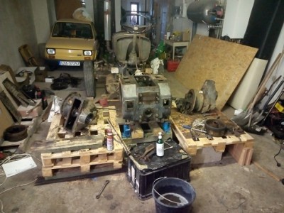

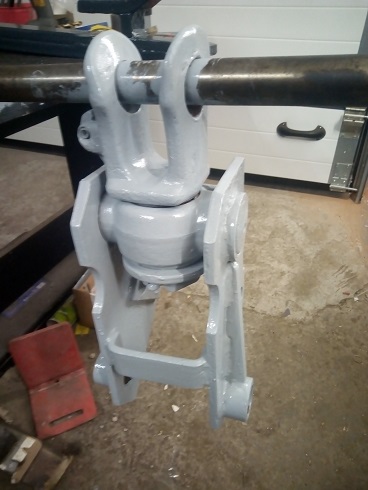

A od początku mało fotografowałem, bo nie było co. Miałem ogólnie traktor umyć w czerwcu zeszłego roku i zacząć testować. Potem zbierać wiedzę i za dwa lata zabrać się za remont. Wyszło zgoła inaczej.

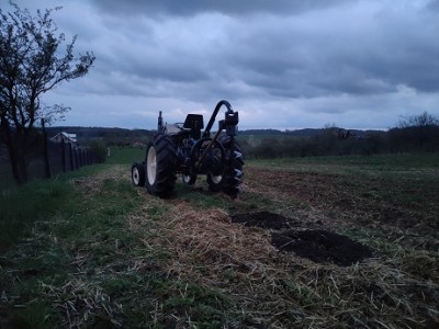

Powoli idę do przodu. Powoli, ale z pośpiechem. W kwietniu planujemy pierwsze 200 sadzonek winogron, więc własny aparat funkcyjny jest potrzebny.
Myślę, że do maks 10.04 wyjeżdżam w pierwszej wersji użytkowej. Ja jestem zadowolony z przebiegu prac, może trochę martwię się, że coś będzie ciekać i denerwować.

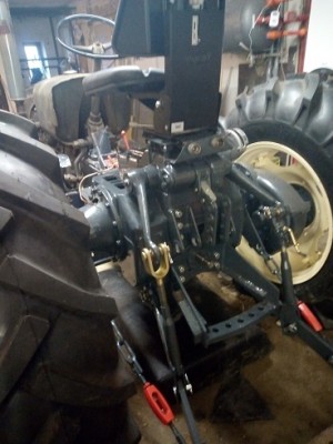

Tył wyremontowany. Mamy pierwsze testy za sobą. Wyrwane ze 30 drzewek. Podnośnik ładnie trzyma (test na kosiarce sadowniczej). Ciągnik odpala, skręca, hamuje. Następna jesień to remont przodu. Może układ kierowniczy zrobię wcześniej.

Trochę nie lubię pisać post pod postem, ale mimo braku zainteresowania tematem, to coś się dzieje. Podnośnik przestał podnosić. Postawiłem na nieruszaną pompkę. Niestety niecelnie. Gdy zdjąłem podnośnik spadła jakaś dźwigienka. Na szczęście nie do oleju. Wymienione na gwarancji. Jutro może złożę i ponownie wyjadę.

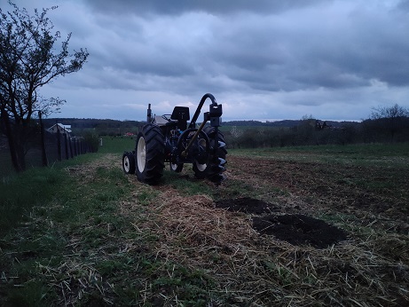

Podnośnik działa! Wiertnica przyszła z Agro-Eko. Dziś tylko próba, pierwsze dwa dołki. Jutro jeszcze tylko 198 otworów i jesteśmy na dobrym początku. Początku remontu ciągnika i początku winnicy. Winnicy w Starym Sadzie. A już jest projekt w planie... nowego sadu w winnicy w starym sadzie. I kiedy tu dokończyć remont?

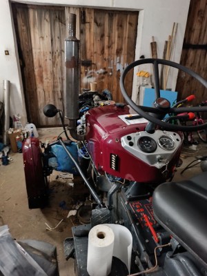

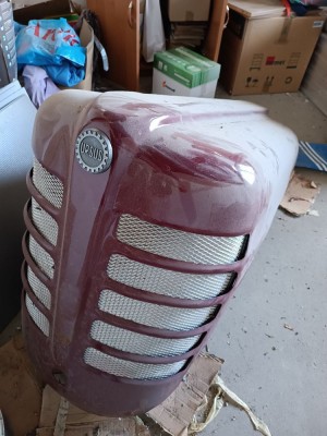

Witam po ponad dwuletniej przerwie. Temat wrócił, Ursus ożył. Dalej wbrew purystom nic tu nie będzie pasować. Do końca remontu zostały tylne błotniki, tylne światła i maska do załozenia. C-357
Compress_740c57f9-46ca-4c96-9580-1c4c3c7ef194Compress_14d25333-7e98-4c9d-9611-3d393292b163IMG_20231021_132807.jpg
Compress_326eea38-1d70-41ea-bce3-74166474f935Compress_3cac6111-aca0-4e17-89a1-15fc7746bfc0IMG_20231017_192320.jpg

pawelll48 pisze: ↑12 lut 2024, 23:03 Co to za lakierek? Będę chciał taki do mojego c325 ☺
RAL 3005 vino rosso
