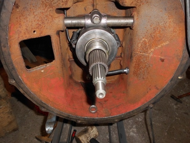

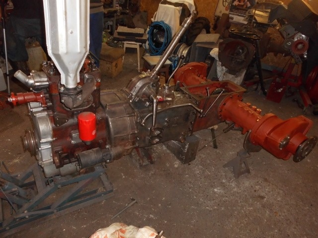

Maseczka blacharsko prawie ogarnięta.To było tydzień temu.Gdzieś do połowy sierpnia przewiduję maskę i błotniki w kolorze.Na razie cały czas akcja skrzynia biegów.wałki,obudowa,koła zębate oprócz jednego OK.Wałki sprzęgłowe nowe ze starych zapasów ale od C-330.łożyska w większości też ze starych zapasów.Łożysko oporowe sprzęgła,tuleja wałków sprzęgłowych i łożyska oporowego nowa ze starych zapasów.dźwignia zmiany biegów nowa ze starych zapasów...i niebawem kolejne fotki.
Został temat przekładni kierowniczej i podnośnika.Podnośnik niestety oprócz obudowy trzeba wyremontować całkowicie.

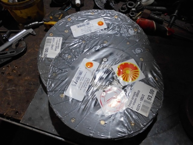

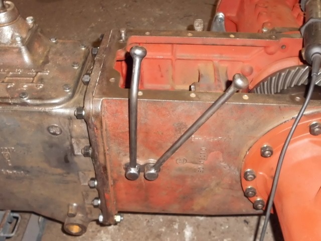

Łożysko wyciskowe sprzęgła zregenerowane,tuleja łożyska nowa,mocowania dolnych cięgien i blachy łańcuchów zregenerowane.Łożyska w skrzyni,igły,uszczelniacze wszystko nowe.Niebawem kolejne zdjęcia.

Zdjęcia daje z opóźnieniem...bo robota dalej posunięta.
