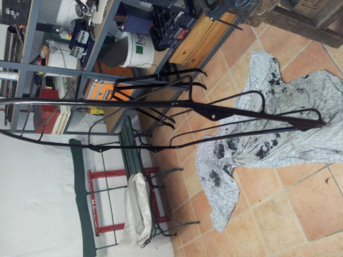

Dach pomalowany.
RE: c 325
Siema Bossmann *tup*
Widzę, że działasz - u mnie stelaż budki jeszcze w rozsypce, ale wracając do koloru blach, to kupiłem dziś RAL 3005 i powiem, że jak dla mnie "to jest to", bo w słońcu kolor nie przechodzi w malinowy, a tak mi się robiło z RAL 3003.
Posty: 2138
RE: c 325
Witam.no troche przystopowałem z braku czasu.... jestem na etapie maski doprowadzenia do stanu conajmniej dostatecznego.
A kolor jak najbardziej mi też odpowiada.
