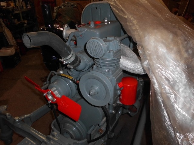

Kolejna dostawa opon i felgi się malują.
Wracając do tej nieszczęsnej pneumatyki to postanowiłem dwie rurki wykonać we własnym zakresie,bo zima mnie zastanie jak będę kombinował i szukał nie wiedzieć czego.A mianowicie to rurka łącząca zawór regulacyjny ze zbiornikiem,na której znajduje się trójnik z króćcem do rurki manometru ciśnienia powietrza w trójwskaźniku i rurka łącząca zawór hamulcowy z gniazdem przyczepy.
Różnice w układzie pneumatycznym z C-328 a C-330 pokazałem na zdjęciach z dwóch książek,na zdjęciach układ z C-328 a na rysunkach układ C-330 z oryginalnej pierwszej instrukcji napraw.
