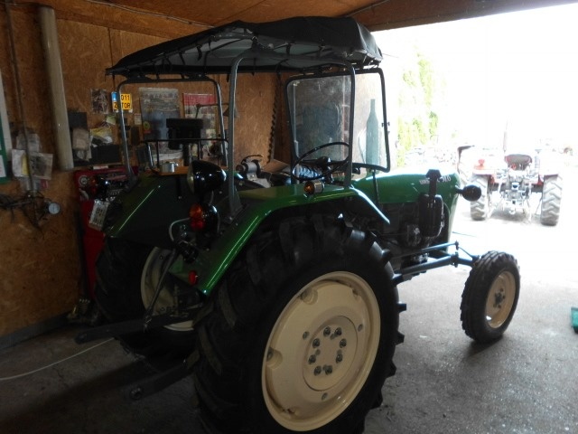

Kilka zdjęć z już prawie ostatnich elementów układanki.Do zrobienia jeszcze pozostała przednia szyba.Malować ramkę,składać z ramką i zakładać na traktor.

akooo pisze: 03 maja 2021, 8:43 Podejrzewam że stelaż jest podobny do tej kabiny z drutów. Ja mam rurkową ale stelaż chyba jednakowy jest. A tak pi razy oko ile taka przyjemność mogłaby kosztować? Może tak ile kosztowało obszycie tego dachu w c-328?
A pytanie numer 2 gdzie można dorwać oryginalny płaski tłumik do c330? Ten na tym c328 to pewnie ucinany jest.
a taki oryginalny plaski tłumik to ile jest wart?? mam takie coś w szopie a szukam oryginału bocznego do 325 moze by ktoś się zamienił z moją dopłatą

No Panie wyszedł super już nie moge sie doczekać kiedy będzie juz u mnie Pozdrawiam

Szybki a ten ursus będzie obrabiał jakąś ziemię,może jakiś ogród czy tylko taki na pokazy? ;]

Tak w odpowiedzi na pytanie będzie pracował na 1h tak na zmianę z 4011 i trochę pomagał na innym większym gospodarstwie jako pomocniczy też na zmianę z 4011 pozdrawiam
Re: Remont C-328 Szybkiego.
Jedna szyba poleciała...Ale ramka jest wzorcowa...uszczelka zamówiona...po niedzieli kończymy...
