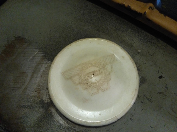

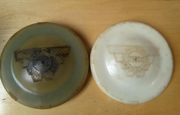

Jaki ten korek wlewu paliwa powinien byc?Moze ktos ma zdjecie ?

RE: 1975 Ursus C-355 uratowac od zapomnienia
Korek wlewu paliwa wygląda tak
Można go kupić na olx https://www.olx.pl/oferta/korek-wlewu-p ... anA0.html#
Dzieki kolego Rafallll360V1
Mialem taki korek ,ale sie specjaliscie od partactwa do rak przykleil*dull* i nie ma szans zeby go odkleic juz.
Szukam wlasnie na olx takiego teraz;)
Dzieki
Mam ten korek tez juz;) na alledrogo byl
http://allegro.pl/korek-do-baku-ciagnik ... 3D#thumb/1

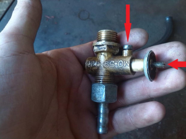

Jaki ten kranik zalozyc zeby to paliwo nie cieklo?

A z kranikami jest niestety taki problem, że współczesne chyba wszystkie prędzej czy później ciekną i nie idzie nic sprawnego kupić *helpless*
Co do kranika to pobaw się z tymi dwoma śrubkami.
Śrubka na trzpieniu po przez skręcanie ściska tulejkę która uszczelnia kanały tą górna ogranicza samo zamykanie kranika.Umnie po małej regulacji był szczelny przez miesiąc później zaczął się pocić *rolleyes*
