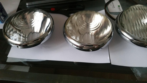

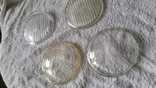

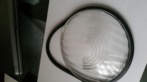

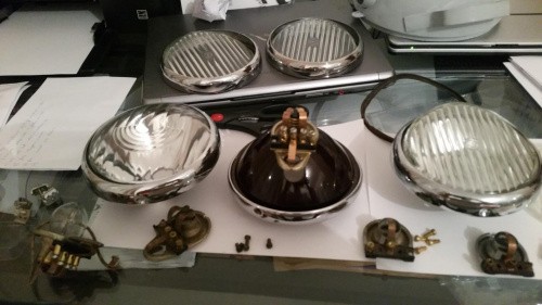

lampa robocza - szperacz- podobnie jak lampy przednie posiadają szkło i odblysnik , które to przylegają do siebie i pytanie jest czy uszczelka jest naciagnieta tylko na szkło czy też opasa odblysnik.?

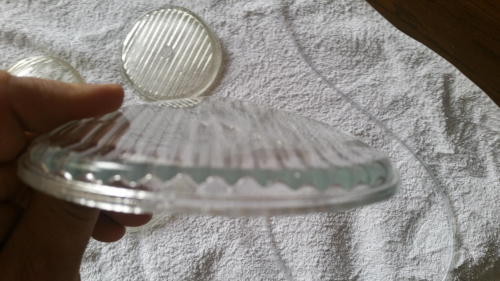

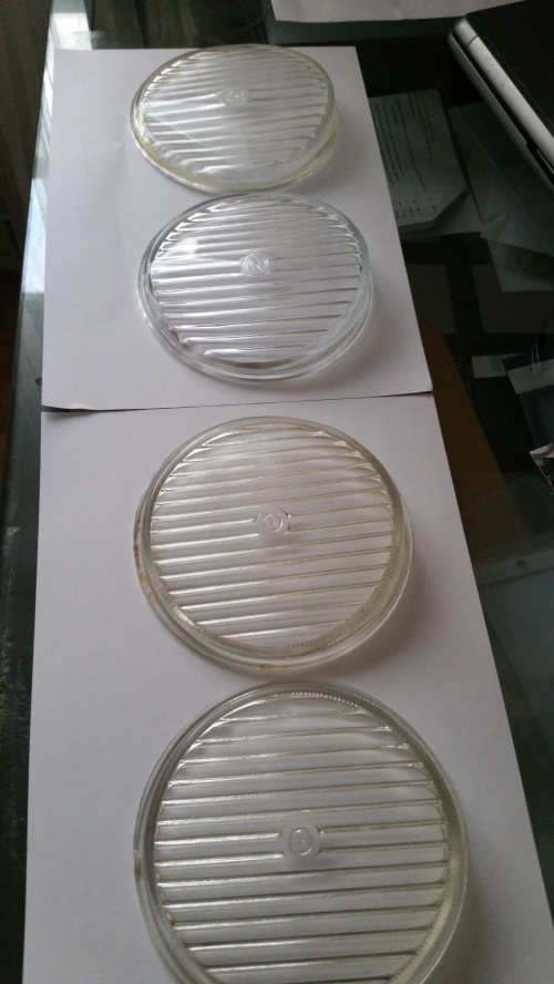

składam lampy do kupy... myje szkła ... i co się okazało ze lampa robocza ma szkło z daszkiem .... i niby takie samo a różnią się delikatnie kształtem. jedno jest po obu stronach zagiete delikatnie.

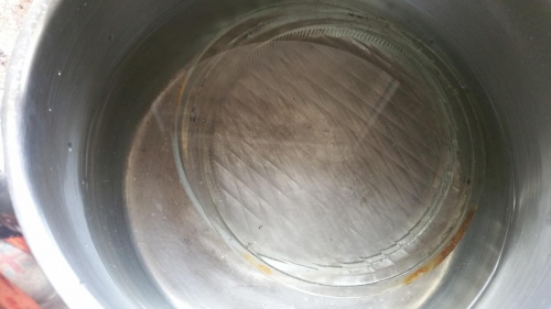

mycie szkiel.
widac roznice w szle.
tu pokazuje roznice w kloszu lampy roboczej,niby sa takie same a jednak na tej sa zagiecia lekkie. na szczesie posiadam 4 stuki po dwa rodzaje.:)
tu można zauważyć różnice.

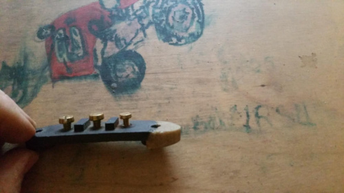

skladanie i pasowanie ,wymiana srubek na nowe.

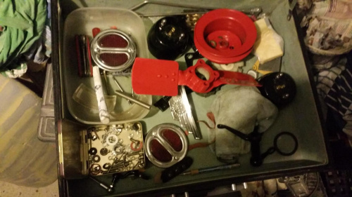

zajzenie do skrzyneczki ze skarbami...*sarcasm* wybor tego co sie pieczelowicie zbierlo...
ta rozdzielka byla polamana ale trzymala sie w swoim mikejscu w masce na jednej srubie i bez kabli,reanimacja u wyciagniecie ukreconych srub, a zobaczcie dwie taki i jedna mniejsza co inzynier mial na mysli

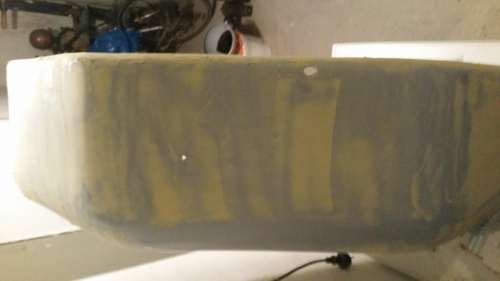

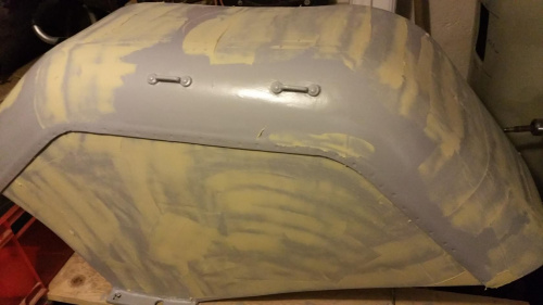

liźnięcie szlachta po blotnikach. *no*

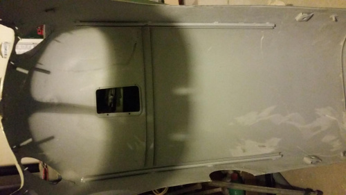

wgląd na maskę i prowadnice,krutki pomiar *eek* i może się coś dopasuje lub dotyczy. *eek*

No, no Bossmann muszę przyznać, że "pisanki" są piękne :) Będzie ładniutki ciapek!
Ja w szperaczu też mam te szkło lekko załamane, a nawet nie wiedziałem, że były dwa rodzaje szkieł...

To jest zderzak maski, taki kawałek gumy zamontowany na opasce zbiornika paliwa po obu stronach.

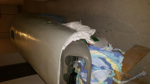

przygotowanie elemętu do obróbki skrawaniofleksowaniem *annoy*
międzyczasie dokręcania dłuuuuuuugo szukanych srubek *clap*
przymiarki wstępne i rzeźbienia.
pasuje.

To w tych prowadnicach były takie rolki *eek*
Posty: 2138
RE: c 325

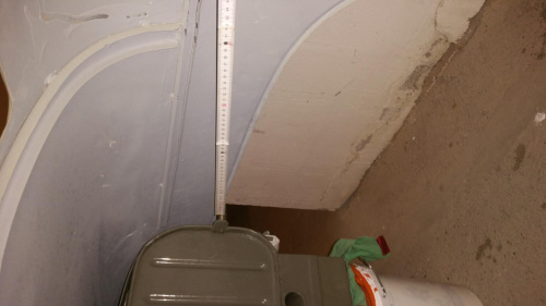

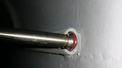

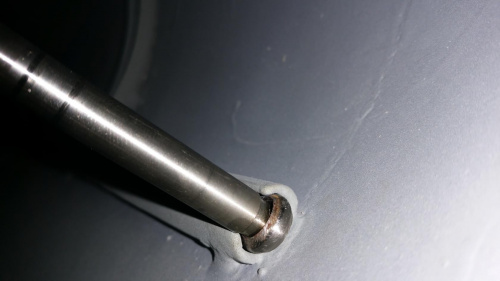

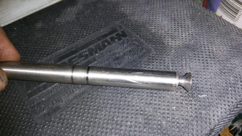

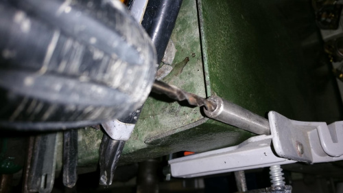

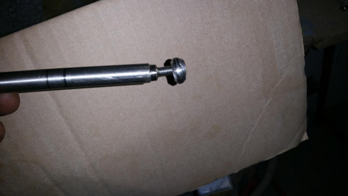

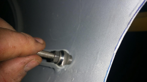

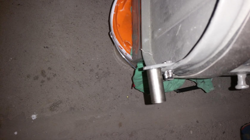

co tam było to jeszcze nikt się nie określił. ale na to wygląda ze maska była do prętów a pręty do wypustek ze zbiornika i tak to się otwierała na końcu tych szyn były zawleczki które zabezpieczały przed wysynięciem się rolek i tak oparta maska spoczywał w pozycji otwartej. ja robie to z kwasówki , wszysko juz przygotowane jeszcze tylko połączyć i gwinty porobić. na zdjęciu wyżej nie widać nic jak to było zrobione, mam przeczucie ze bez finezji ,sam pręt i na końcu wygięty i jakaś podkładka dostawana i tak to działało. ja robie rolkę obracną, w zamiarze jest sprezyna żeby para pręty do góry to wyciszy ewentualne brzękanie.

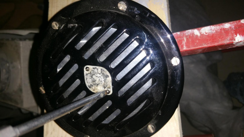

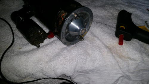

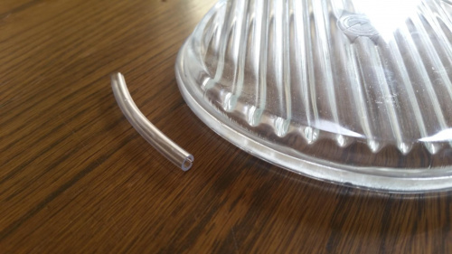

uszczelke do szkła można dorobić z miękkiego szlałchu ,przekroić go i naciągnąć na szkło. tak zostanie. mam taką nową uszczelke czarna ale nie nadaje się . rozrusznik leżał dopuki nie wzielem go w ręce i zobaczyłem ze przewód który ma izolować jest sparcialy,podejrzewam ze i starość i lakier go załatwił. potraktował em go plastikiem czerwonym.

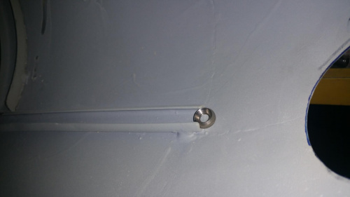

po obu stronach tego pręta takie śrubki m5 .

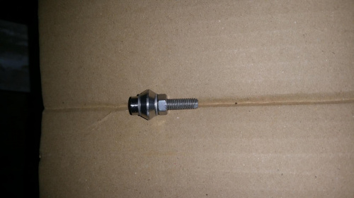

stoki dotoczone.:)
<a href="http://www.fotosik.pl/zdjecie/f4f90fd58004536d" target="_blank"><img src="http://images76.fotosik.pl/460/f4f90fd58004536dmed.jpg" border="0" alt="" /></a>
ale że jest delikatny luz to trzeba coś wykombinować. im mniejszy luz tym lepiej. *flower*

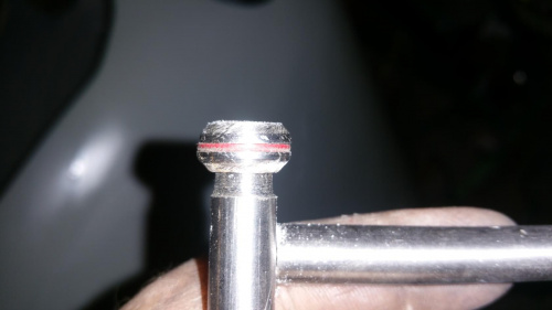

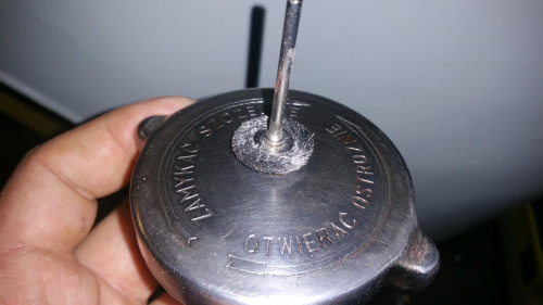

I tak się zespawa, międzyczasie korek który zrobiłem do chłodnicy miał czerwone literki był wypolerowany i lakierem bezbarwnym polakierowany,okazał się być niedoskonały, pod lakierem ukazała się ruda, (zaczęła ruda tańczyć )
wiec na nowo go przypoleruje i zamaluje dobra masą bitumiczną wtedy będę miał pewność że ruda "niezatanczy "

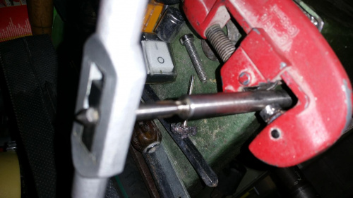

to wałeczek na zawiasy będzie przeciętny na pół.
58 cm długi pręt. fajnie się mierzyło bo miarka przez otwór lamy weszła.*yes* pręty do cięte postaram się jak najszybciej je poleć i pokazać,bo sam jestem ciekaw, zrobię oczywiście próbę .

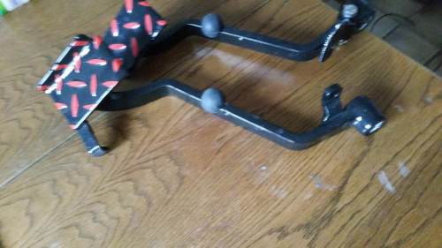

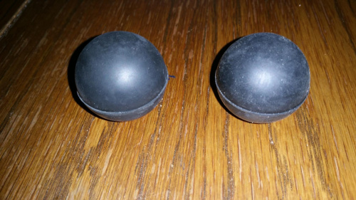

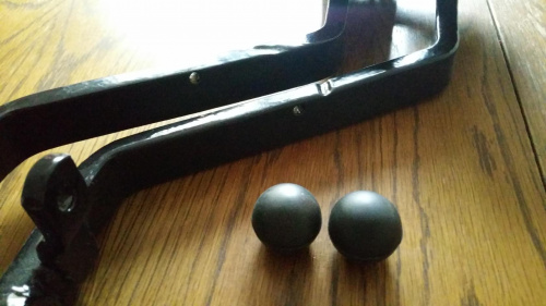

dwie gomowe kulki ,miękka guma,będą to odboje na pedały hamolcowe.
w nich trzeba wyciąć wpust na płaskownik i żeby się lepiej cieło włożyłem do zamrażalnika na -18 ' ale po wyjęciu była guma tak samo miękka. ..

A gdzie te kulki gumowe chcesz założyć??
Posty: 2138
RE: c 325
na dźwignie hamulców. po jednej kule na ten płaskownik. te dźwignie obijają o podest i temu coś przydałoby się zrobić.

orginalnie nie było. w swoich dzwignia ch zobacz ze są ślady po uderzeniach o podest. u mnie widać ale ja ich nielikwidowalem ,teraz przynajmniej wiem w które miejsce gumy wkleić:D

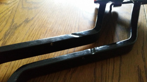

to są te wgniotki.
trochę rzeźby i są już odboje. jak to wygląda? może tak sobie ,ale jakie za to udogodnienie...*annoy*
