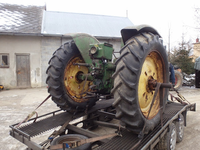

W koncu dotarł dłuuugo oczekiwany transport Dwa mega traktorki! Pierwszy to JD model B. rok 1948 . Kupiony od człowieka który podjął sie renowacji, ale nie podołał wyzwaniu. My za to damy radę !
Drugi to ford 8N z 1949roku. Istotne jest to że to wersja silnika dwu paliwowego, czyli możemy pracowac na benzynie lub na nafcie, która tuż po wojnie była zdecydowanie łatwiejsza do zdobycia.
