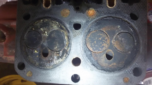

tak wygladaja sruby ,te sa stare przeciete bo ktos zamiast klucza uzywal spawarki.
Obrazek*neutral*
<a href="http://www.fotosik.pl/zdjecie/dee680327ae2968a" target="_blank"><img src="http://images78.fotosik.pl/836/dee680327ae2968amed.jpg" border="0" alt="" /></a>
Obrazek*clap*
zdjęcia nie po koleji ale tak przebiegał remont .....
