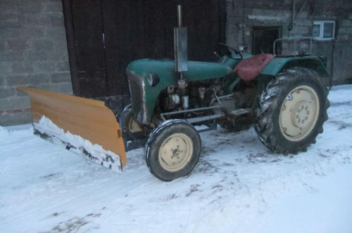

Postęp prac przy pługu śnieżnym

Dziś u nas dosypało dużo śniegu odbyły się testy pługa.Działa poprawnie,będzie kilka poprawek-wiadomo prototyp.Przede wszystkim muszę usztywnić tylną belkę z rolką prowadzącą,niestety lemiesz na nierówności zagłębił się zbyt wiele i poszła do góry.Wcześniej nie wytrzymało ucho trzymające linkę z przodu.Muszę zrobić jakiś porządny ogranicznik co by pług nie zagłębiał się za dużo w grunt.Cała konstrukcja została już pomalowana,jednak z racji poprawek juz tego żałuję.

Piękna robota panowie ,jestem pod wrażeniem :D
RE: Walka ze śniegiem
Bardzo ładnie :)
Ogranicznik możesz zrobić w postaci łańcucha z rzymką - będziesz miał regulację bezstopniową ;)

Pięknie! Pług już test bojowy przeszedł :) Maska w ciapku też już ładnie wygląda ;)
