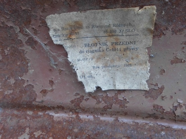

Błotniki przednie rok produkcji 1982
Posty: 13083
Re: Ursus C-4011 1966r.
A już myślałem, że zaserwujesz nam błotniki na szerokim wsporniku :D
