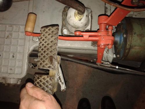

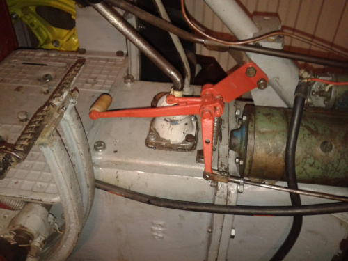

Dzieki za podpowiedzi. U mnie jest tak, że jak nacisnę pedał hamulca trochę głebiej to zahacza mi za dzwignię gazu nożnego i dodaje gazu.

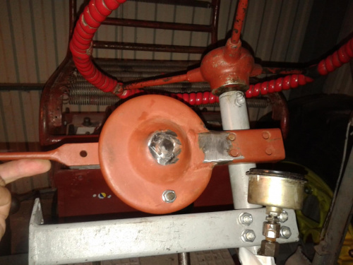

Natomiast reczna dzwignia gazu była mocowana bezposrednio na kolumnie kierownicy , czy na wsporniku mocowanym do kolumny? Mam ten wspornik, ale jakoś mi to nie pasuje do całości...

Byl wspornik. Dźwignia była odsunięta od kierownicy ok. 25cm

Wiesiu wrzuć fotki. Może masz coś przerobione? Jakbyś miał np. stary typ pedałów hamulca - które zachodzą na skrzynię (konkretnie lewy) to wtedy gazu nożnego w ogóle nie powinno być.
Jak wrzucisz fotki będzie nam łatwiej doradzić.
Gaz ręczny czy starszy czy nowszy - zawsze miał wspornik.

Wrzucam fotki
Chyba Ursus masz rację. W tym modelu był tylko reczny gaz. Ale jak tu jeżdzić bez nożnego?

Dokładnie Wiesiu masz to o czym pisałem - z tymi pedałami nigdy nie było gazu nożnego :) To stary typ. Później były żeliwne też, ale takie:
Zmienili je nie tyle z powodu dodania gazu nożnego (chociaż też to miało później wpływ), ale z tego, że źle wyregulowane hamulce jak były to nie dało się zahamować, bo pedał zatrzymywał się na pokrywie skrzyni biegów. Było to przyczyną też niebezpiecznych sytuacji.
W nowszych wersjach pedały były też odgięte, ale już spawane, stalowe.
No a ręczny gaz jest okej, cięgno idzie na dół do tego elementu, który naciska na pedał gazu.
Chociaż jak zostaniesz przy tych pedałach i będziesz chciał zrezygnować z gazu nożnego - to ręczny gaz ma inny kształt. Tam na zdjęciu Twoim poniżej masz przykręcony wspornik od gazu ręcznego, gdzie nie ma nożnego pedału.
