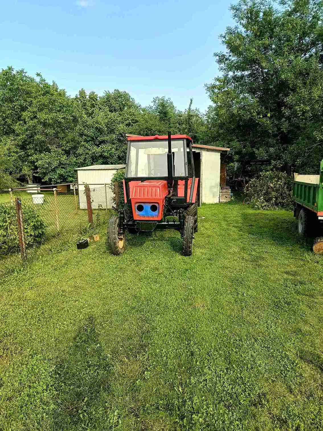

dzięki kolego , bardzo mi to pomorze , kabina już na ciągniku , jest problem z układem kierowniczym chodzi o drążek kierownicy teraz jest tam około 4 centymetrów luzu między drążkiem a kabiną trzeba przerobić kabinę w miejscu gdzie jest ogrzewanie , zostało jeszcze troszkę pracy ale pomału idę do przodu , nigdy już nie wrócę do oryginału jakim był Zetor 4011 , teraz będzie to 4011 ale w moim projekcie , co zostało z oryginału ,skrzynia, tylny most o dziwo bez loga Zetora na korpusie , ale z datami 64r skrzynia , 65r tylny most , sinik aktualnie z bebechami c360 , ciągnik był z Skr więc blok zapchali z Polskiej 4011 ,

A tak się prezentuje jeszcze tylko środek kabiny mi został do wykończenia

Bardzo mi się podobają te kabiny pod względem funkcjonalnym. Patrząc na Twoją widzę od razu że jest do poprawy to co było też odtwarzane przeze mnie w mojej a mianowicie rynienki dachu. Jest to do zrobienia bezproblemowo = żywica poliuretanowa + siatka. Zdecydowanie polecam.

Tam masz rację, pomału to ogarnę . :D
